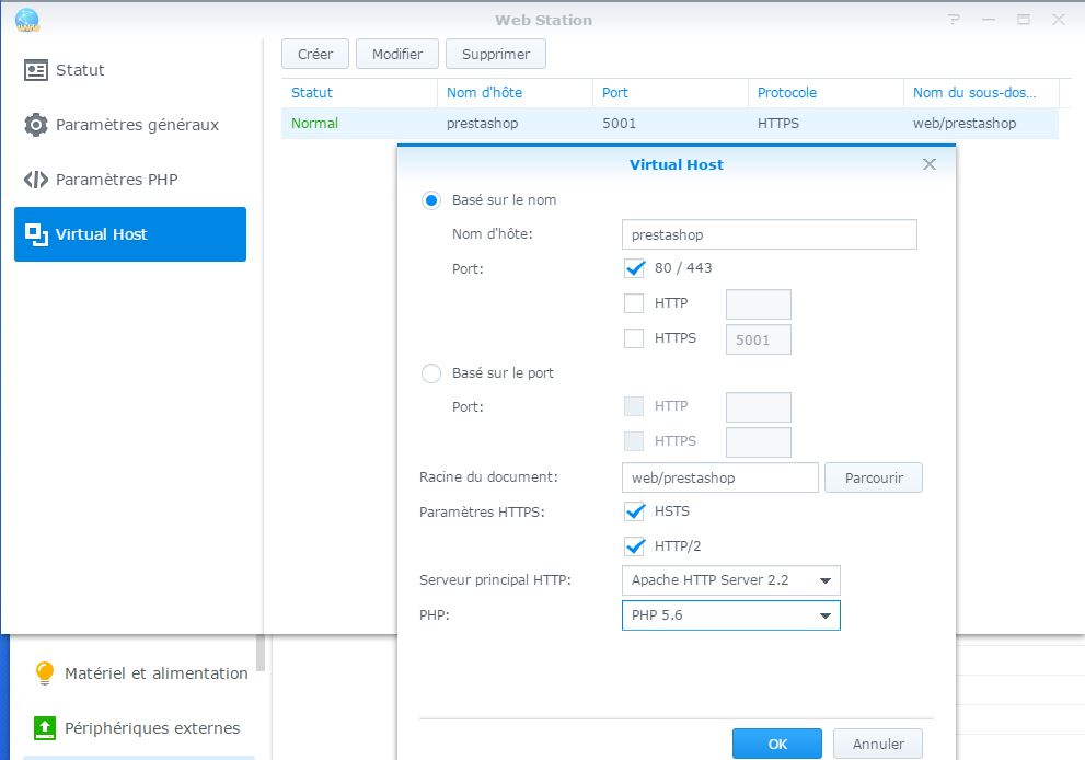

  1. Bonjour à tous Je voudrais faire mon site de E-Commerce avec prestashop J'ai bien installé phpmyadmin, mariaDB et Web Station & prestashop. En local j'arrive bien sur mon site web, par contre de l'extérieur rien J'accède bien à mon nas de l'extérieur Je suis sur un DS1815+ Version: 6.0.2-8451-4 J'ai configuré un virtual host mais rien a faire... J'ai ouvert les différents ports sur ma box. Avez-vous une idée du problème? Merci
