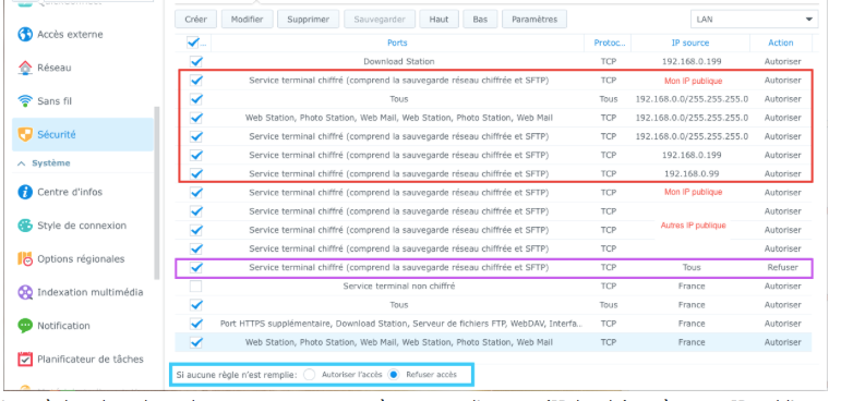

Bonjour CoolRaoul, merci pour ton message et cette précision ! Je l'avais effectivement lu sur le forum, je vais expliquer plus bas, pourquoi cette première règle ;) C'est affolant ce truc. Alors concernant la première règle, je n'avais pas fais attention, et effectivement elle me paraissait étranger. Je n'avais plus autant de tentatives depuis plusieurs temps, et l'IP vietnamienne aurait du me faire réagir. Je pense qu'en modifiant un paramètre, j'ai du avoir la notification pour accepter une nouvelle règle, que j'ai du accepter.. merci de me l'avoir fais remarquer. Je te remercie pour cette proposition corrigée, Pour l'administration VPN du synology, le principe c'est ce que nous parlions en privé ? Pas nécessaire d'installer OpenVPN sur un serveur OVH.. En gros, je suis ce tutoriel ? https://www.synology.com/fr-fr/knowledgebase/DSM/help/VPNCenter/vpn_setup Résultat, pour reprendre ta règle : 1. Autorise tout depuis 192.168.0.0/255.255.0.0 2. Autorise uniquement les ports que je veux laisser ouvert depuis la france (pour les amis, famille comme SFTP/FTP/ou applications ? mais je n'autorise rien d'autre pour l'administration comme DSM,SSH,...) 3. Autoriser les ports d'autres pays, lorsque je pars en vacances, à l'étranger mais uniquement pour les transferts, et encore elle pourrait être remplacé par cette règle : 3.1. Autoriser IP du VPN uniquement avec les ports que je souhaite, et si je veux administrer depuis le net, autoriser le DSM) 4. Bloquer tout le reste. Merci à tous pour votre participation ! -

Si tu n'utilises pas Quickconnect, je suppose que tu as configurer toi même tes ports. En vrai, il n'y a rien de compliquer mais comme je n'ai pas encore acheter de routeur et que je suis toujours sur la box SFR, je vais attendre la sortie du prochain Synology pour quitter Quickconnect et gérer moi-même tout ça. Concernant le lien que tu viens me donner, je te remercie, je ne connaissais que le 192.168.X.X ! C'est cool, j'en apprends tous les jours ! Je vois même qu'on peut-être plus précis et donner des accès qu'à certaines adresses et non des plages. Mais comme tu viens de me rassurer concernant le point sécurité ! ;) Encore merci pour toutes ces informations. -

Salut @Fenrir, Je te remercie pour ta réponse et cette information précieuse ! Je vais donc procéder de la sorte ! Petite question débile : Utilises-tu Quickconnect ? Autre petite question : Je vois que tu autorise l'adresse IP 172.XXX c'est ton réseau local en plus du 192 ? Bonne journée ! -
Bonjour à tous, Après recherche, je n'ai pas trouver la solution et je me retourne donc vers vous. J'ai passer quelques temps à configurer entièrement les deux synology, cependant, au niveau du pare-feu, je remarque que je ne trouves plus cette option : "Refuser accès si aucune condition n'est remplie".(cadre bleu) Par conséquent, je me suis connect en 4G avec un VPN Anglais et j'ai pu sans problème me connecter. Auriez-vous l'astuce ? Car bloquer tous les pays, je ne suis pas rendu ! :D Merci !
