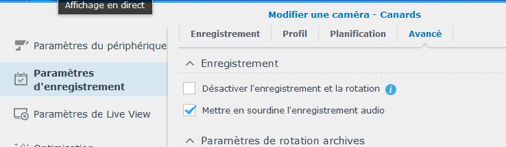

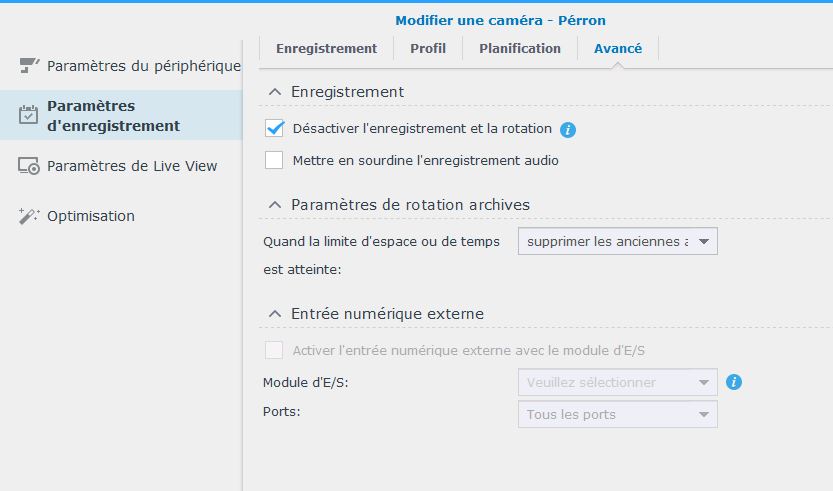

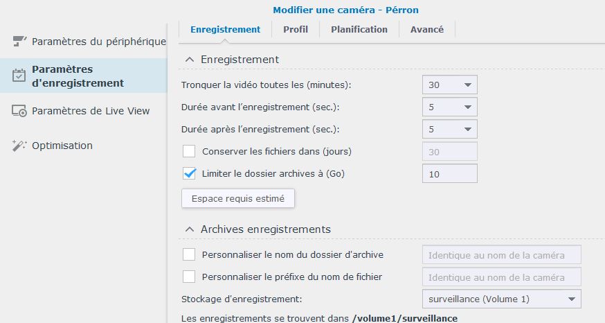

  3. Bonjour, merci de m'avoir lu, donc: Voici mes réglages (4 captures d'écran) Dans le dernier (Avancé) dès que je décoche "désactiver l’enregistrement", celui-ci démarre en continu

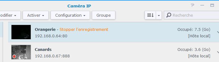

  4. Bonjour J'ai un problème avec mes caméras, elles enregistrent en continu lorsqu'elles sont en détection de mouvement Je ne peux plus les arrêter autrement qu'en stoppant l'enregistrement complet quelqu’un peut-il m'aider? merci à vous
