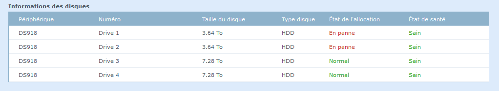

  2. Bon, je n'ai pas de chance avec mon Syno, J'ai besoins d'aide, Je possède un ds918 avec 4 disques durs ( 4 x 4 x 8 x 8 to) en SHR avec protection des données. J'ai voulu remplacer un des disque 4to par un 6to. J’éteins la bête, remplace un des 4 to par un 6 to, redémarre, le syno me signale que le 4 to restant a des secteurs défectueux. Je me dit ba commençons par remplacer celui la . Je remet le 4To d'origine et bascule le 6 to vierge à la place du 4 to aux secteur defectueux. (4 x 6 x 8 x 😎 A ce moment le syno me signal que le 4to numéro 1 est en panne..... Je remet donc le 4 tera numero 2 et paf maintenant j'ai les deux 4 to en pannes..... l'option réparer est grisée. La seul option qu'il me propose est d'étendre le volume à l'espace non utilisé.... 🤔 Edit: j'ai fait étendre, mais pas de grosse modification, toujours les disque 4to en panne. Comment faire pour retrouver un fonctionnement normal alors qu'au final j'ai tout remis en position initiale sans rien changer.... J'ai l'impression que mon acces aux données est preservé.
