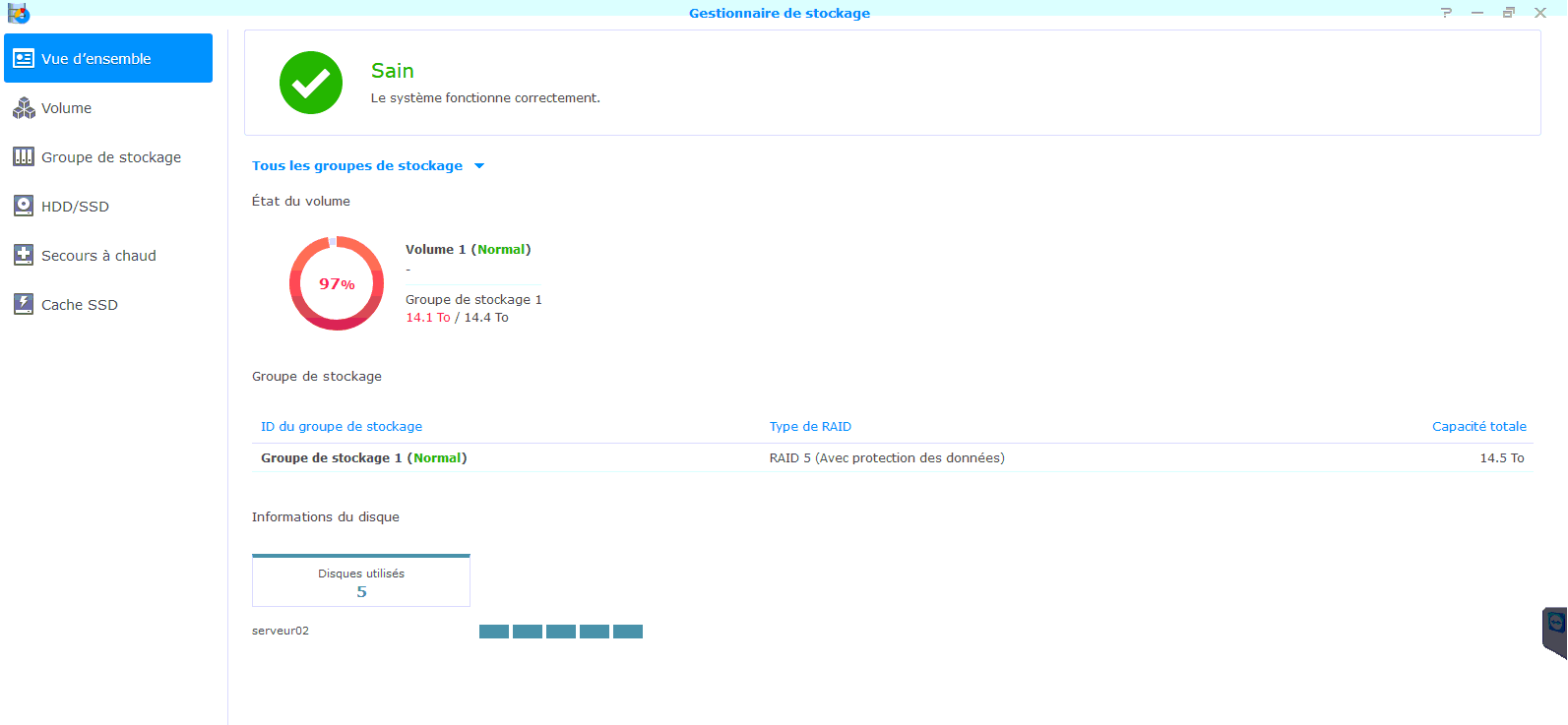

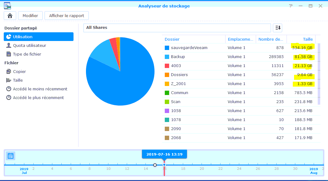

  1. J'ai vider les corbeilles réseaux cela a régler le probleme. Apparemment, le volume des corbeilles réseau n’apparaissent pas dans le rapport.. c'est dommage 😞
  2. Comme vous pouvez le voir quand je retire USBSHARE du rapport (donc un disque USB ext de 8 To). Le rapport semble cohérent. Cependant le gestionnaire affiche toujours que j utilise 14 To (donc 97 % du volume totale)
  3. Bonjour Depuis une semaine (je crois) je recois par mail un message qui indique : Le volume 1 possède une très faible capacité. Je lance un rapport ANALYSE DE STOCKAGE est celui ci m'indique : le répertoire USBSHARE (disque USB EXT) est comptabiliser avec un chiffre énorme ... Je le retire du rapport est les chiffres des autres dossiers me semble ok. Quelqu'un a une idée ?
