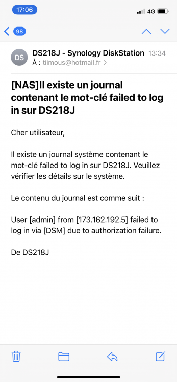

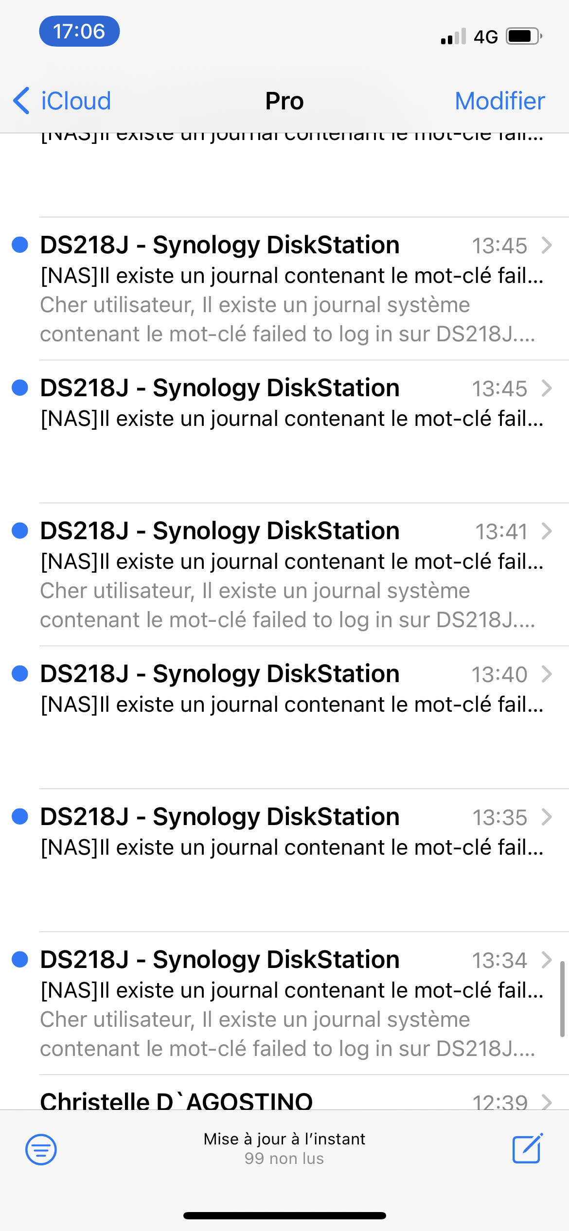

tiimous Posté(e) le 27 juillet 2021 Partager Posté(e) le 27 juillet 2021 (modifié) Coucou à tous , j’ai un gros soucis . voici ce que je reçois en mail toute les 5 min depuis 13h34 aujourd’hui , ce qui fait plus de 250 mail a cette heure 🙄 je pense à un piratage mais je n’y connais rien mon NAS m’a été installer par un informaticien il y a quelques année et ce problème c’est la toute première fois . Yann m’a déjà réinstaller et aider plusieurs fois mais cette fois il ne répond pas. Je m’inquiète .. Help me please. Mail reçu en question : d’ailleurs j’ai tenté de le copier coller sa ne fonctionne pas me met un message blanc surligne de rouge : il est dit : il existe un journal sytème contenant le mot clef failed to log in DS218J veuillez vérifier les informations sur le système. Le contenu du journal est comme je suis: user [admin]from [173.162.192.5]failed to log in via [DSM ]due to authorization failure. de DS218J merci Laura Modifié le 27 juillet 2021 par tiimous 0 Citer Lien vers le commentaire Partager sur d’autres sites More sharing options...
PiwiLAbruti Posté(e) le 28 juillet 2021 Partager Posté(e) le 28 juillet 2021 L'adresse 173.162.192.5 appartient à Comcast, un FAI Américain, et ne devrait pas être en mesure d'accéder à la page d'identification du NAS si ce dernier était bien sécurisé. Il faut revoir les règles de pare-feu et activer le blocage automatique. Poste ici une capture d'écran des règles de pare-feu actuellement configurées. Précise aussi les paramètres du blocage automatique. 0 Citer Lien vers le commentaire Partager sur d’autres sites More sharing options...
DaffY Posté(e) le 28 juillet 2021 Partager Posté(e) le 28 juillet 2021 Coucou à tous , j’ai un gros soucis . voici ce que je reçois en mail toute les 5 min depuis 13h34 aujourd’hui , ce qui fait plus de 250 mail a cette heure je pense à un piratage mais je n’y connais rienBonjour,C’est que la notification d’alerte fonctionne bien et prévient des tentatives de connexion.Sauf erreur au bout de 5 tentatives erronées l’ip est grillée.Après en effet, un tour de contrôle des routes et du pare-feu s’impose .Mp envoyé 0 Citer Lien vers le commentaire Partager sur d’autres sites More sharing options...
DaffY Posté(e) le 29 juillet 2021 Partager Posté(e) le 29 juillet 2021 Vu avez @tiimous, Quelques aménagements dans le Firewall du NAS et du modem/routeur/box. Rien d'alarmant mais une belle insistance de la part des machines de l'autre côté qui changeaient régulièrement d'ip et de pays... A suivre 0 Citer Lien vers le commentaire Partager sur d’autres sites More sharing options...
