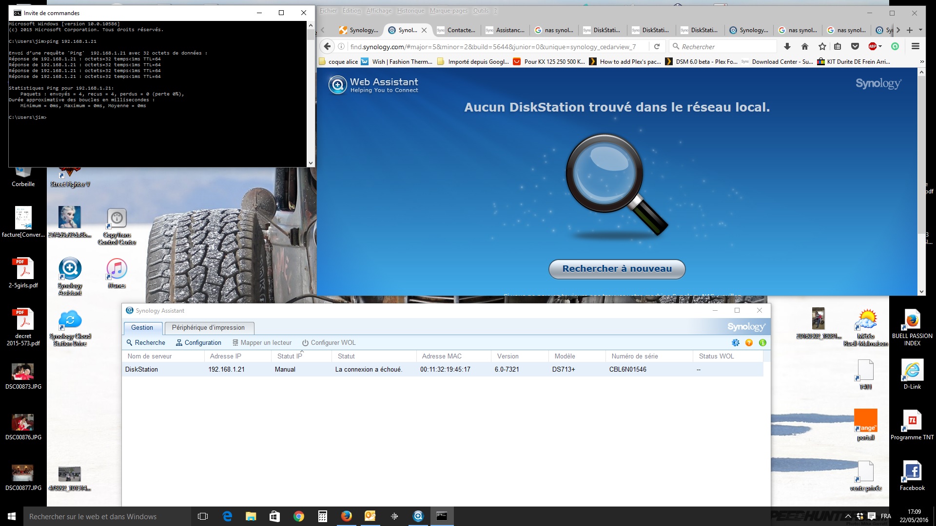

j'explique : ce matin (non, pas un lapin, non.... j'aurais préféré...) mon nas est inaccessible... depuis quelques temps, j'avais des soucis avec plex, des problèmes de connexion aléatoires...
et ce matin, plus rien... impossible de ce connecter que ce soit en http, https, ftp...
il met un temps infini a s’arrêter, et encore plus a démarrer.
Le logiciel synology assistant le trouve, mais statut en connexion échoué, mais avec la bonne adresse ip. par contre, en http, nada. et find.synology.com me dis aucun diskstation trouvé sur le réseau local.
donc, je trouve sur ce forum et sur le site syno la méthode pour faire un reset. donc, voila, c'est fait... (appuis 4 sec sur reset, bip, puis encore 4 sec sur reset.. réinstallation (et passage en dsm6..) via synology assistant.
donc, maintenant, idem qu'avant, syno assistant le trouve, et toujours en "connexion échoué". j'ai essayé de reconfigurer la 2eme carte RJ, mais echec de la config. le nas répond toujours aux ping, mais impossible de m'y connecter.

C'est probablement un soucis de disque.
Essaye avec un autre disque.
Si tu es en raid 1, tu peux essayer avec seulement un disque, puis seulement avec l'autre (ne remets pas les 2).
