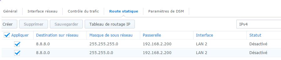

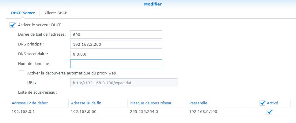

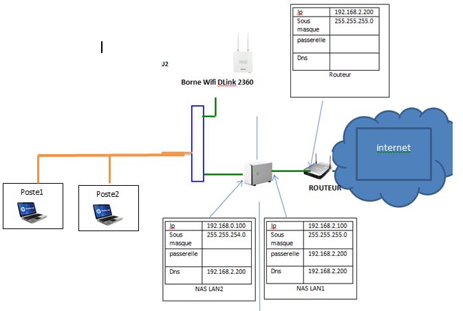

Invité Posté(e) le 25 mai 2016 Posté(e) le 25 mai 2016 (modifié) Bonjour à tous, et tout d'abord merci au personne qui pourra m'aider voici un peu d'explication sur l'utilisation du NAS avant d'exposer mon problème NAS 214+ que je veux utiliser en pare feu grâce au 2 port réseau et également serveur DHCP ( pour 20 pc)sur le lan2, VPN , et serveur proxy pour autoriser ou non certain pc à internet Mon problème: je n'ai pas d’accès internet sur mes pc connecter sur lan 2 ,je pense avoir un problème de configuration réseau mais je sais pas ou ( pour les essai le serveur proxy est désactivé) en photo le schéma simplifié de l'installation et voici les route statique crée merci Modifié le 25 mai 2016 par Invité 0 Citer
Fenrir Posté(e) le 25 mai 2016 Posté(e) le 25 mai 2016 Il faut activer le routage à la main (ou lancer le serveur vpn) : echo 1 > /proc/sys/net/ipv4/ip_forward nb : le syno ne fera pas forcement parefeu pour ton lan2, il faudra vérifier les règles de la chaine FORWARD (iptables -L -v -n) 0 Citer

Fenrir Posté(e) le 31 mai 2016 Posté(e) le 31 mai 2016 Ok, 2 possibilités : Soit tu ajoutes cette règle dans le nas : iptables -I POSTROUTING -s 192.168.0.0/23 -o eth0 -j MASQUERADE Soit tu ajoutes une route dans ta box : 192.168.0.0/23 via 192.168.2.100 et tout devrait marcher 0 Citer
