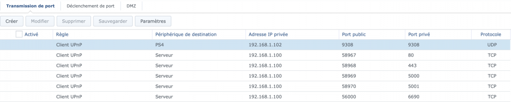

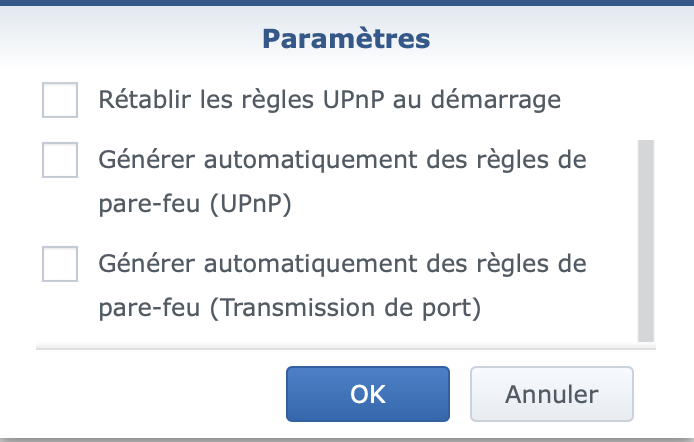

J'ai comparer les deux, et le 80 n'était pas ouvert sur celui qui pose problème.
Je viens de l'ouvrir et de tester, mais ça ne semble pas fonctionner.
Sur le NAS qui fonctionne avec le certificat, j'avais bien une erreur m'indiquant un soucis avec le port 80.
Ici, j'ai simplement le message : "Echec de l'opération, déconnectez-vous du DSM et réessayez.
J'ai vérifié, j'ai bien la dernière version du DSM, mise à part que la grande différence, c'est que sur cette box je suis ouvert en DMZ.
J'y avais juste pensé, je viens de le faire et la réponse est malheureusement négative.`
