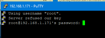

Hello tout le monde !
En voulant me lancer dans le tuto de création du certificat Wildcards LE de @oracle7 je suis passé par ce tuto de @unPixelque j'ai suivi à la lettre mais je suis bloqué sur un problème dont je n'arrive pas à trouver l'origine.
En effet, depuis WinSCP comme depuis PuTTY, le serveur rejette ma clé....vous voyez ce qui peut clocher ?

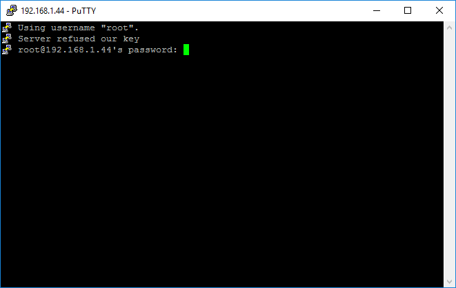

Bonjour @.Shad. j'ai exactement le meme problème que @AlexisG
peut etre la version Putty qui a évolué depuis , meme les commandes ne sont pas pareil mais moi la clé ne s'enregistre pas,
appuyer sur la touche i n' a aucun effet , c'est E pour édition et l' enregistrement ne se fait pas ,et wq affiche bien recording . Après la sortie cession je vérifie et le fichier authorized_keys est vide

La suite de caractères qu'on voit dans ta dernière impression d'écran ne correspond pas à du tout à une clé publique, ni même privée.
Voici ce que tu dois copier dans le fichier authorized_keys :
Mon premier conseil est de reprendre le tutoriel, il y a eu visiblement une grosse confusion quelque part (voir ma première remarque).
Si tu n'y arrives toujours pas, voilà un chemin alternatif : je te conseille de supprimer ton fichier authorized_keys actuel, et de recréer un fichier vide :
touch ~/.ssh/authorized_keys
On sécurise les accès :
chmod 700 ~/.ssh
chmod 600 ~/.ssh/authorized_keys
Quand c'est fait, tu peux effectivement passer par vi, beaucoup d'utilisateurs ont suivi le tutoriel avant vous sans rencontrer de problème, donc c'est dans l'application des consignes que ça coince. Pour utiliser un éditeur de texte plus facile, tu peux télécharger le paquet SynoCLI File Tools de Synocommunity (voir ici pour ajouter ce dépôt si tu ne l'as pas déjà fait), il comprend nano qui est beaucoup plus simple d'utilisation que vi.
nano ~/.ssh/authorized_keys
Tu copies ta clé publique dans PUTTYgen (voir impression d'écran ci-dessus), et tu cliques droit dans la fenêtre SSH, ça va ajouter la clé, tu fais CTRL+O, Entrée puis CTRL+X pour sortir. Tu quittes la session SSH et tu tentes de te connecter via la clé comme le décrit le tutoriel.

Merci @.Shad. ! Mon problème venait bien de là.
A la base j'avais ouvert dans un éditeur de texte ma clé publique et j'avais bêtement fais un copier / coller de tout le contenu du fichier.
Avec ta méthode ça marche tout de suite mieux et je n'ai plus de problème à présent.
Merci !
@Pascalou59 peut-être ton problème se situe à ce niveau également.

Effectivement tu avais mis ta clé privée au lieu de ta clé publique, la clé privée reste uniquement sur le périphérique qui se connecte.
En gros la clé publique c'est ta réservation au restaurant, et la clé privée c'est le fait de prouver ton identité.
