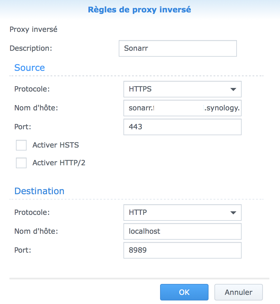

Ok j'ai réussi à avancer un peu dans mon problème.
J'ai configuré des reverse proxy avec l'aide de topics sur le forum.
Cependant mon certificat de let's encrypt n'a pas l'air de fonctionner sur mes containers docker.
Voici un screen d'une de mes configuration reverse proxy.

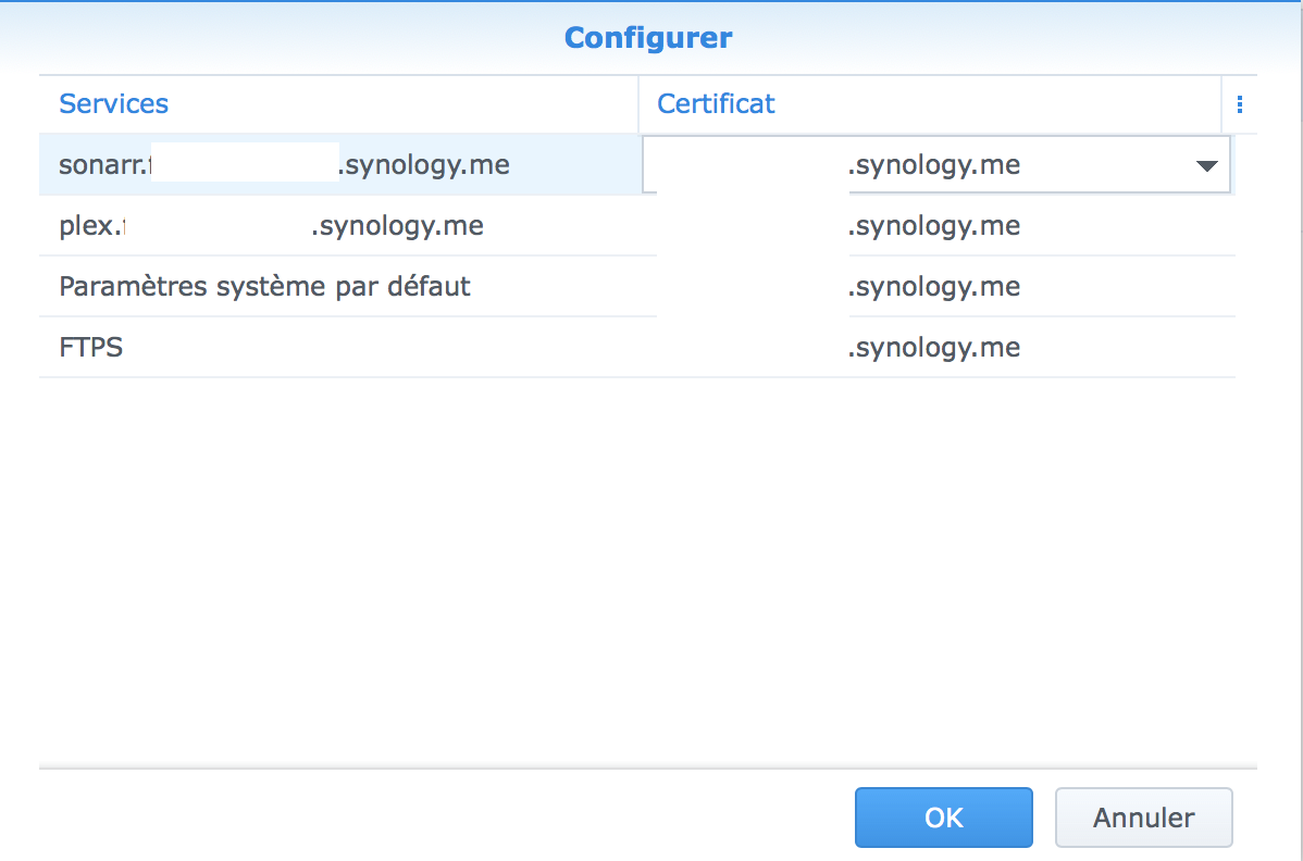

Merci pour votre retour.
Mon certificat semble bien configuré (voir la pièce jointe).
Sinon je peux éventuellement prendre un nom de domaine si jamais ça facilite la configuration.
Ce n'est pas ce qui compte. Ce tableau n'est que le reflet de ce que vous souhaitez avoir mais pas de la réalité.
Pour que le certificat LE puisse couvrir vos noms de domaine, il faut IMPERATIVEMENT que TOUS les domaines soient listés dans le SAN. C'est ce qui correspond à la case "Autres noms" lors de la création du certificat. Mais pour cela, il faut que TOUS les domaines soient valides, ce qui ne peut en aucun cas être le cas de vos sonarr et plex qui sont des sous domaines synology.me non enregistrés.
Il est prévu pour bientôt que LE puisse distribuer des certificats wildcards, ce qui résoudrait votre problème, mais je ne sais pas si cette option sera disponible sur les Synos.
