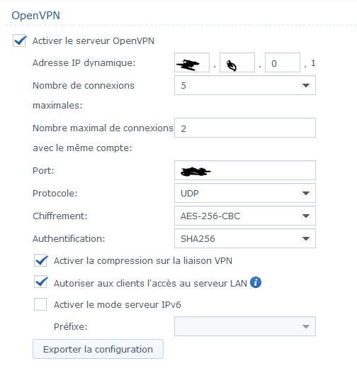

beta12 Posté(e) le 1 août 2019 Partager Posté(e) le 1 août 2019 (modifié) Hello les amis ! Je suis en train de mettre en place un VPN via le paquet VPN Server du Syno. J'ai choisi l'option OpenVPN. Le syno est un DS215+. Concernant la liaison Internet nous avons du SDSL 4 Mo (débit garanti). Lors d'un test de débit, je suis à environ 3.8 mb/s en débit montant et descendant donc c'est validé de ce côté. Mon problème est lorsque je me connecte à distance au Nas via le VPN, j'ai un débit désastreux 😞 . Réception : 0.6 Mb/s de moyenne et envoi : 0.241 mb/s de moyenne. J'ai testé à partir de différents accès Internet (là c'est les résultats avec de l'ADSL2+). Juste pour ouvrir un fichier Excel ou même simplement le copier, le process est d'une lenteur pas possible. J'ai même parfois des erreurs. Côté serveur, voici la conf'. Rien de spécifique. J'ai simplement utilisé un autre port que celui par défaut (1194). Mon conf' OVPN est celle-ci : dev tun tls-client remote YOUR_SERVER_IP PORT # The "float" tells OpenVPN to accept authenticated packets from any address, # not only the address which was specified in the --remote option. # This is useful when you are connecting to a peer which holds a dynamic address # such as a dial-in user or DHCP client. # (Please refer to the manual of OpenVPN for more information.) #float # If redirect-gateway is enabled, the client will redirect it's # default network gateway through the VPN. # It means the VPN connection will firstly connect to the VPN Server # and then to the internet. # (Please refer to the manual of OpenVPN for more information.) redirect-gateway def1 # dhcp-option DNS: To set primary domain name server address. # Repeat this option to set secondary DNS server addresses. #dhcp-option DNS DNS_IP_ADDRESS pull # If you want to connect by Server's IPv6 address, you should use # "proto udp6" in UDP mode or "proto tcp6-client" in TCP mode proto udp script-security 2 comp-lzo reneg-sec 0 cipher AES-256-CBC auth SHA256 auth-user-pass Auriez-vous des pistes ou des idées me permettant d'augmenter le débit ? J'ai lu à droite à gauche que je pourrai peut-être essayer de créer une règle de trafic ou augmenter le MTU... mais je ne suis pas certain 🙄. Par avance, merci pour vos idées ! Modifié le 1 août 2019 par beta12 0 Citer Lien vers le commentaire Partager sur d’autres sites More sharing options...

.Shad. Posté(e) le 10 août 2019 Partager Posté(e) le 10 août 2019 Salut @beta12 Dans un premier temps, re-commente redirect-gateway def1, ça évitera que tout le trafic ne passe par ton vpn, tu t'en serviras uniquement pour ce qui n'est pas résolvable par les DNS publics. Tu devrais déjà voir une nette amélioration des performances. Après les syno ne sont pas les meilleures machines pour un vpn performant, la faute à un processeur certes peu gourmand mais peu performant. 0 Citer Lien vers le commentaire Partager sur d’autres sites More sharing options...
Vierxa Posté(e) le 13 septembre 2019 Partager Posté(e) le 13 septembre 2019 (modifié) Bonjour, Peut-être as-tu trouvé la solution à ton problème. J'avais le même problème que toi. J'ai changé mon typede chiffrement en AES-128-CBC au lieu de AES-256-CBC. Les débits sont bien meilleurs. Modifié le 13 septembre 2019 par Vierxa 0 Citer Lien vers le commentaire Partager sur d’autres sites More sharing options...
unPixel Posté(e) le 13 septembre 2019 Partager Posté(e) le 13 septembre 2019 Bonjour, Citation AES-128-CBC Et qu'en est-il de la sécurité ? Tu as vérifier que ça restait fiable ce chiffrement ou qu'il était devenu gruyère ?! 0 Citer Lien vers le commentaire Partager sur d’autres sites More sharing options...
