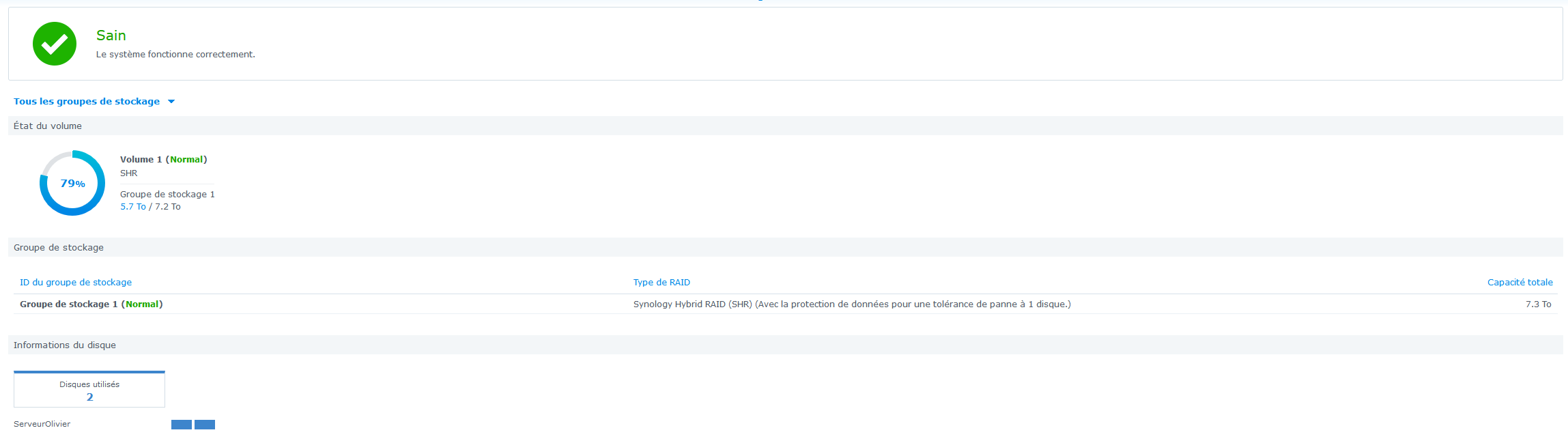

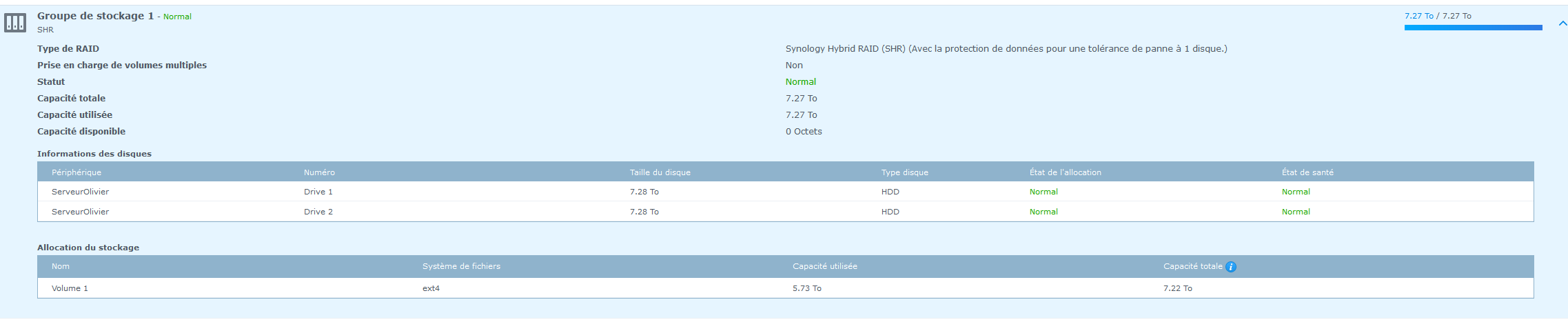

Donc j'ai un DS218play j'avais un disque 8TO ensuite j'ai rajouté le même disque de 8to pour faire 16To mais à l'installation et après au moins 24h pour une vérification de cohérence 🥺 j'ai toujours que 8to en capacité surement à cause du SHR
Comment changer les modifications ? et avoir mes 16To sans perdre les données que j'avais sur mon 1er disque ?

Salut,
Effectivement tu as monté ton volume en shr avec protection sur un disque. Ce qui explique pourquoi tu te retroive avec 8To.
A ma connaissances pas le choix que de sauvegarder ailleurs le contenu de ton disques, et de démonter le shr ( ce qui va conduire à un formatage des deux disques...)

il y a 45 minutes, El_Murphy a dit :
Il fallait l'ajouter au groupe de disque en JBOD pour cumuler les 2 disques.
Impossible en partant d'un disque construit en SHR. Le JBOD ne se monte qu'en une seule fois avec tous les disques.
