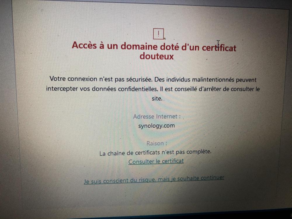

J’ai essayé de configurer mon NAS pour y avoir accès de l’extérieur.
Je n’ai pas suivi correctement les tutos.
J‘au perdu l’accès lorsque je suis sur le réseau.
en effet j’ai fait une redirection de HTTP vers HTTPS et maintenant il m’indique le problème suivant.
je vous remercie par avance pour votre aide qui me sera précieuse

L’accès au NAS n’est pas perdu, le navigateur t’indique juste que tu as un certificat auto-signé (celui de Synology)
Il suffit de cliquer sur « je suis contient du risque... » (le navigateur le demandera normalement plus après)
(Pour ne plus avoir ce message, mais ce n’est pas obligatoire, voir les tutos « non de domaine » et « certificat let’s encrypt »...)

Mon soucis c'est que malgré mes clics sur "je suis conscient ..." ça ne fonctionnait pas.
J'ai réinitialisé la connexion au NAS avec le petit bouton derrière et j'ai pu récupérer l'accès au NAS.
