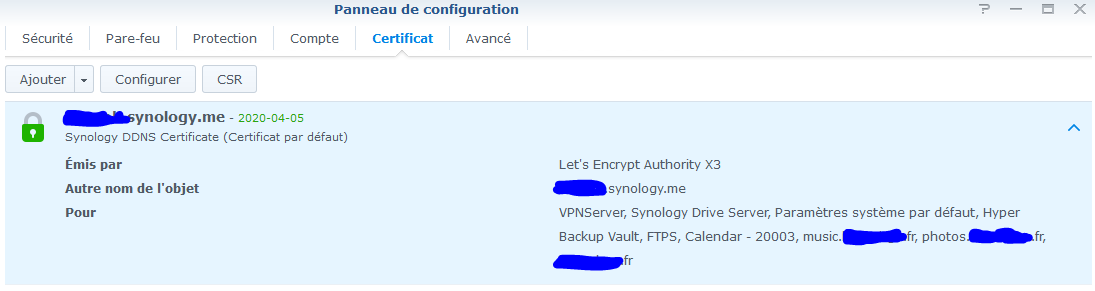

  2. Je n'arrive pas à supprimer l'ancien certificat LetsEncrypt lié à xxx.synology.me afin de le remplacer par un nouveau avec ndd.fr (ovh). Pourtant le port 80 est bien routé vers le NAS et ouvert dans le parefeu de la box

Pour le 2, affecte ton nouveau Let's Encrypt à tes services et supprime l'ancien. C'est un nouveau domaine, donc une nouvelle demande.
Je pense, mais je ne l'ai pas vérifié, que si ton ancien certificat est toujours affecté à un service, il serait normal que tu ne puisses pas le supprimer. 🙂
Tu ne peux pas demander pour un domaine sans sous-domaine. Si tu veux pour toto.fr, ce n'est pas possible. Il faut demander pour www.toto.fr ou truc.toto.fr. Sachant que tu peux ajouter X sous-domaines complémentaires.

2. Ok, mais je n'arrive pas à créer le nouveau :
(sous le msg d'erreur j'ai bien ajouté un truc.ndd.fr dans le champs "autre nom de l'objet", si j'ai bien compris ce que tu voulais dire)

Pour le 2, vu ton image, j'ai l'impression que tu crées un certificat pour toto.fr alors qu'il faudrait un truc.toto.fr (genre music.toto.fr) 🙂
Le placeholder dans l'interface est trompeur.
Il n'est pas possible de créer un certificat pour exemple.com, par contre pour www.exemple.com, oui.

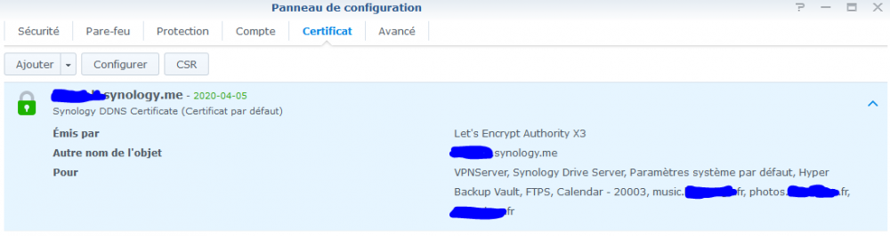

Merci Bruce, je n'avais pas saisi cette nuance ! J'ai donc essayé dans la foulée, et :
(en dessous j'avais saisi photo.ndd.fr dans le champ "autre nom")
Je pige de moins en moins !
