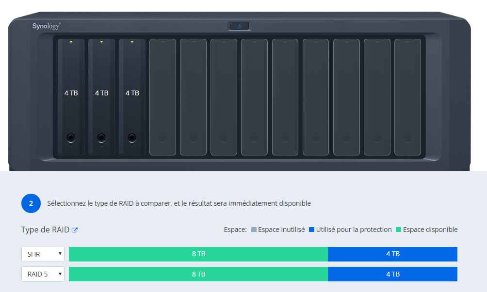

Le SHR à 3 disques sans modifications apportées de ta part est égal à un RAID5
Il y a 7 heures, Baron_noir a dit :
Je crois comprendre que le SHR serait équivalent au raid 5 mais dans ce cas pour augmenter l'espace suis-je contraint à avoir un nombre paire de disques ?
Pas du tout. Le SHR avec perte d'un disque est possible dès  3 disques. (puis 4, 5, 6 etc...)
Voir comparateur Synology ici https://www.synology.com/fr-fr/support/RAID_calculator?hdds=4 TB|4 TB|4 TB

Le SHR est plus évolutif/modulable que le RAID5 (a noter que si tous les disques sont identique alors SHR=RAID5). Autre avantage du SHR c'est que tu peux par exemple commencer avec 2 disques.
Pour le SHR, il faut au minimum 2 disques de taille supérieure pour augmenter le Groupe de stockage. (pour le RAID 5 il faut changer tous les disques pour agrandir le Groupe de stockage)
Voir les exemples ci dessous:
https://www.synology.com/fr-fr/support/RAID_calculator?hdds=4 TB|4 TB|4 TB|4 TB
https://www.synology.com/fr-fr/support/RAID_calculator?hdds=4 TB|4 TB|4 TB|8 TB
https://www.synology.com/fr-fr/support/RAID_calculator?hdds=4 TB|4 TB|8 TB|8 TB
