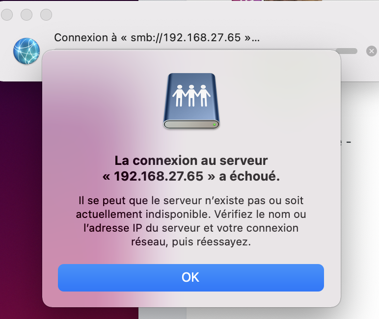

Grafyx88 Posté(e) le 25 mars 2022 Partager Posté(e) le 25 mars 2022 Bonjour, J'ai un Synology DS918+ connecter à un réseau local dans un espace de coworking, j'aimerai avoir accès à se NAS depuis chez moi, via le finder, de la même manière dont j'ai accès quand je suis connecté au même réseau que ce dernier, à savoir : Finder > Aller > "Se connecter au serveur", via le protocol https (ce moyen me va très bien) J'aimerai savoir si c'est possible et si oui, comment ? J'ai essayer d'installer OpenVPN mais impossible de me connecter, est-ce que je dois forcément ajouter les ports à ma box ? J'ai vu pas mal de liens mais je suis un peu perdu dans tous, c'est pour ça que j'expose mon besoin et si quelqu'un à un lien précis, c'est top Merci à tous Bonne journée Jonathan 0 Citer Lien vers le commentaire Partager sur d’autres sites More sharing options...

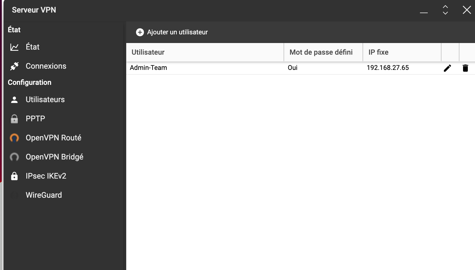

Grafyx88 Posté(e) le 25 mars 2022 Auteur Partager Posté(e) le 25 mars 2022 Bonjour Oracle, Merci, c'est fait pour la présentation 🙂 Merci pour tes liens, notamment celui de VPN server, hélas, j'ai toujours une erreur. Mes tentatives sont infructueuses sur le L2TP/IPSEC, VPN .. J'ai une freebox révolution V6 en IPV4 Full stack. J'ai l'impréssion que l'erreur se trouve ici, pour le VPN, j'ouvre le port souhaité dans OpenVPN, mais en IP de destination, il s'agit de laquelle ? Je m'embrouille à ce niveau j'avoue. L'ip qu'on trouve dans "passerelle par default" sur diskstation ? Adresse IP de LAN1 ? Merci pour votre aide ! 0 Citer Lien vers le commentaire Partager sur d’autres sites More sharing options...

Grafyx88 Posté(e) le 25 mars 2022 Auteur Partager Posté(e) le 25 mars 2022 (modifié) il y a une heure, Mic13710 a dit : C'est l'ip du serveur VPN, en l’occurrence le NAS si c'est lui le serveur. Mais comme l'a dit oracle7, il faut d'abord sécuriser son NAS avant d'envisager toute connexion vers/de l'extérieur. Merci @Mic13710 J'ai suivi ton conseil, j'ai lu le tuto de Fenrir pour la sécurité, le problème c'est que je n'ai plus accès au DSM après avoir configurer le pare-feu .. et mon accès VPN ne fonctionne toujours pas 😢 pourtant je rentre l'IP qu'on trouve "passerelle par default", les accès sont bons .. je suis sur que c'est au niveau de free pour les ports.. Modifié le 25 mars 2022 par Grafyx88 0 Citer Lien vers le commentaire Partager sur d’autres sites More sharing options...

maxou56 Posté(e) le 28 mars 2022 Partager Posté(e) le 28 mars 2022 (modifié) Il y a 7 heures, Grafyx88 a dit : j'ai bien mon VPN et il est connecté. J'ai une adresse IP qui est indiqué en information également. Désormais depuis mon mac, j'y ai accès comment stp ? Bonjour, Cette IP est sur la même plage que les IP de ton réseau local (chez toi)? Je connais pas la FreeBox et je ne sais pas si elle fournit une adresse IP local, ou sur autre plage pour les périphériques connectés a son serveur VPN. Si oui, dans Finder > Aller > Se connecter au serveur > smb://cette IP Modifié le 28 mars 2022 par maxou56 0 Citer Lien vers le commentaire Partager sur d’autres sites More sharing options...

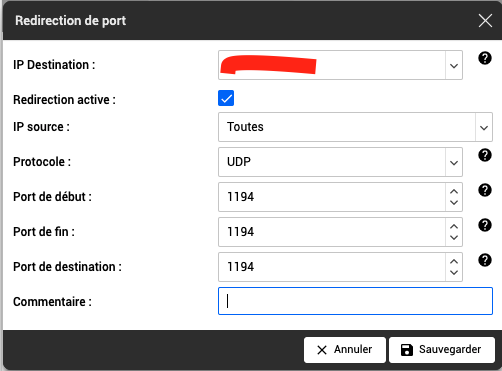

Grafyx88 Posté(e) le 4 avril 2022 Auteur Partager Posté(e) le 4 avril 2022 Bonsoir à tous, Petit up pour la suite. J'ai pu ouvrir les ports 4500, 500, 1723 et 5006 à la bbox du centre de coworking pour l'ip de destination 198.168.x.xx du N.A.S.. Cependant, de l'extérieur, je n'ai toujours pas accès 😢 .. Si quelqu'un à une idée .. Merci à tous 0 Citer Lien vers le commentaire Partager sur d’autres sites More sharing options...
