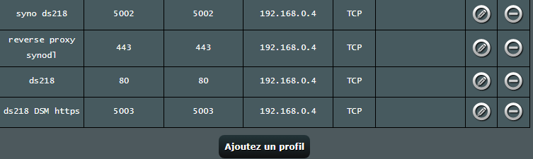

Dans le routeur asus redirection port 5002-5003 pour dsm et 443 et 80 vers l’ip de mon syno OK (PJ PORT)

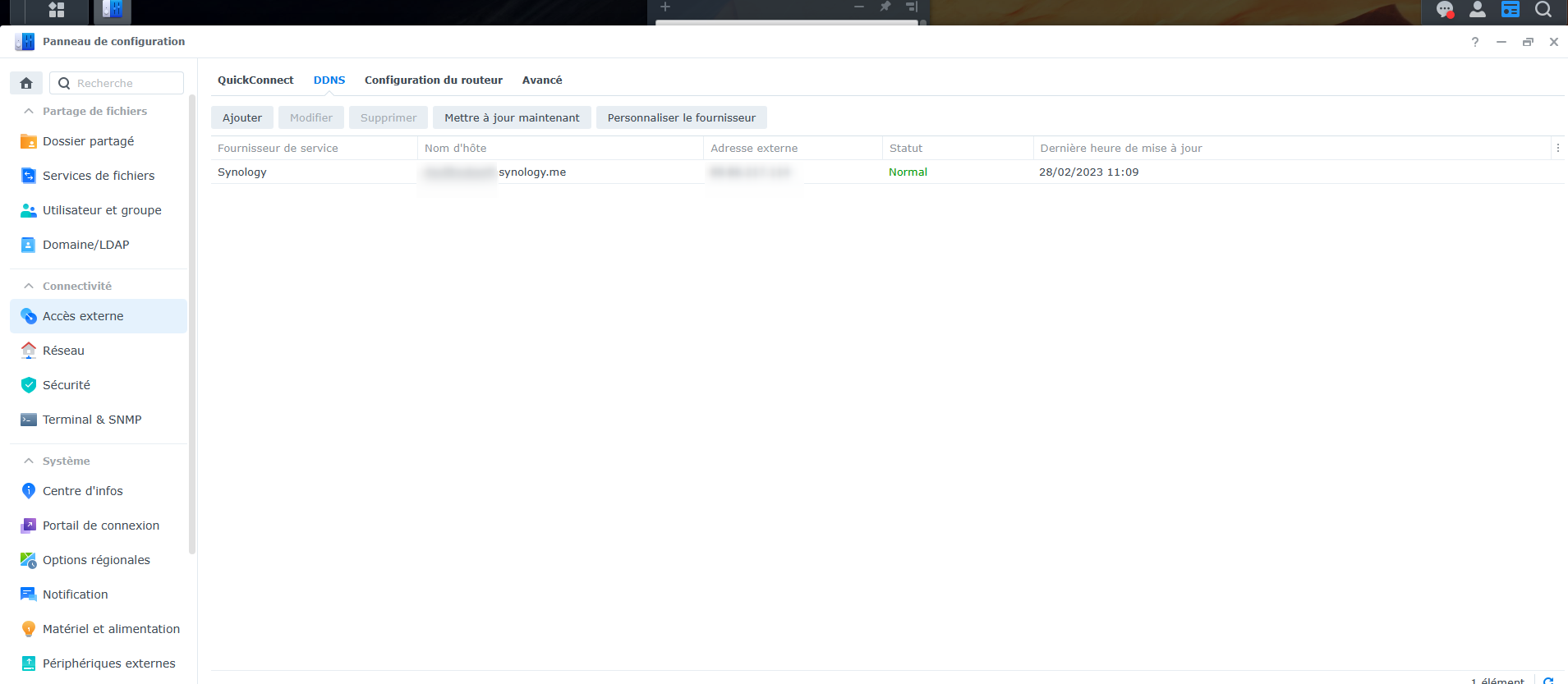

Sur le syno j’ai aussi un ddns en XXX.synology.me il indique vert et adresse ip mais ne passe pas… avant ça passait dans mon ancien pays (Belgique) sauf que je n’avais qu’un seul routeur. (PJ DDNS OK)

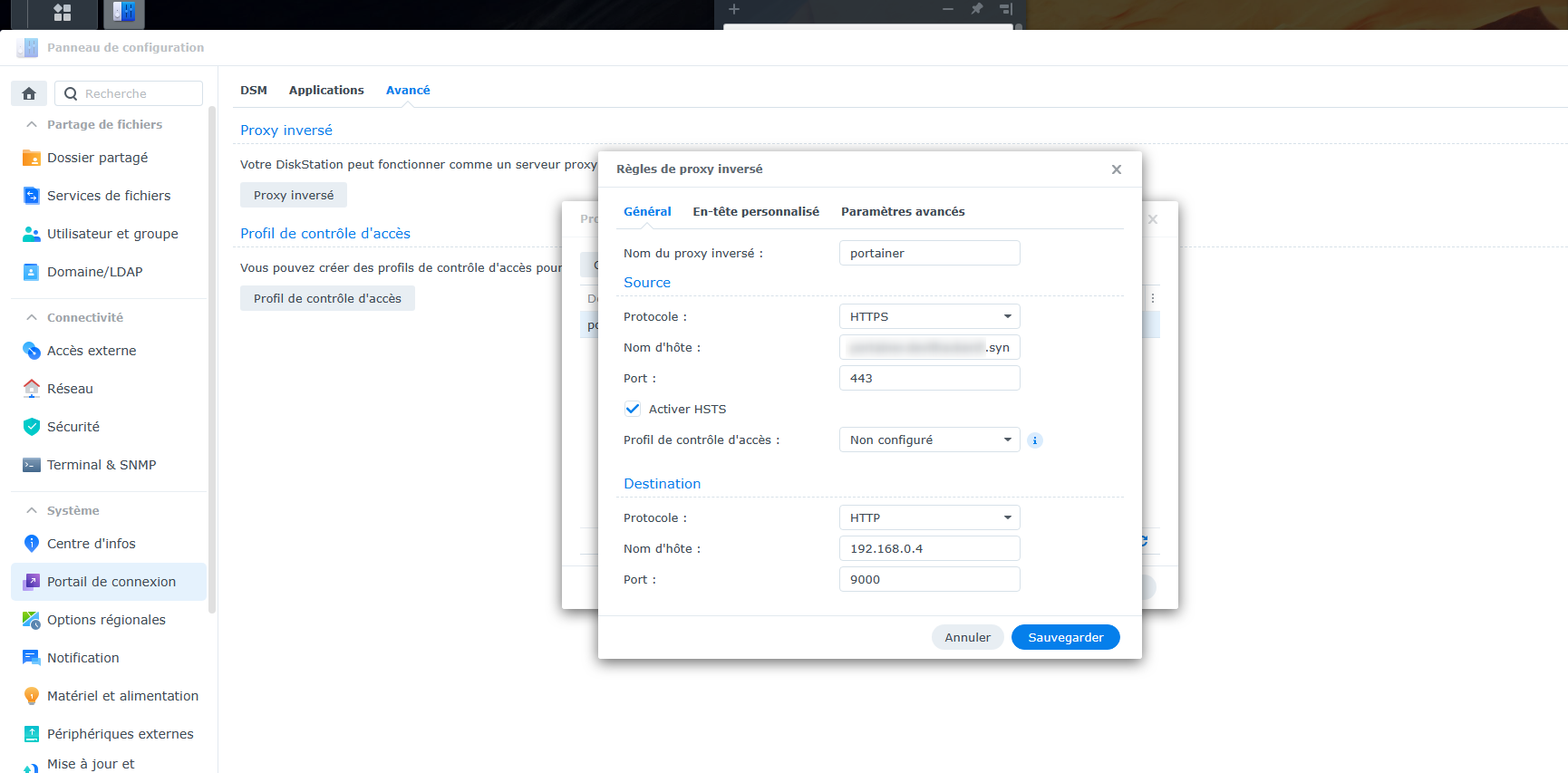

Pour la config reverse proxy: (voir pj reverse proxy) tout semble OK

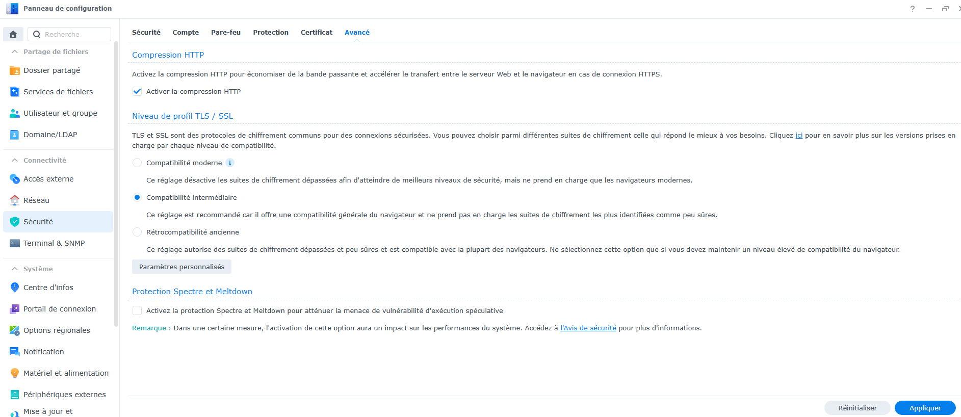

Règle avancé en sécurité : ( voir PJ secu avance)

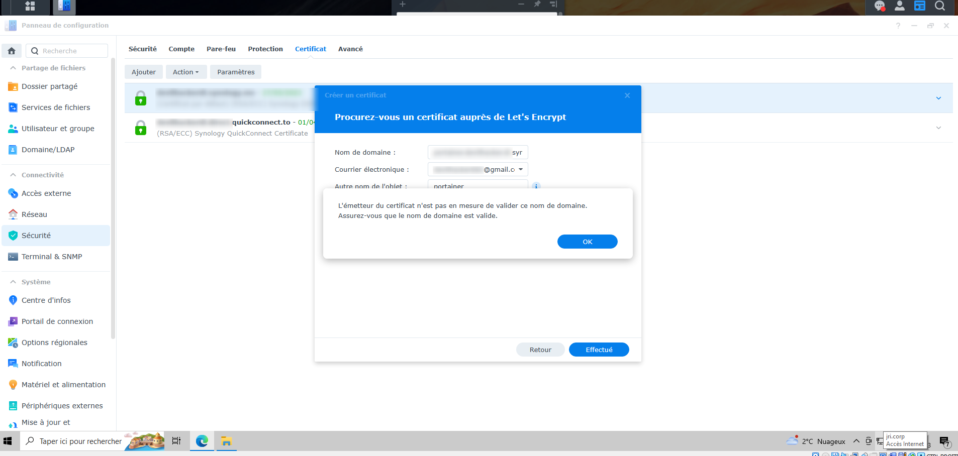

Une fois que le reverse proxy est mis je fait pour activé le certificat et là ça plante ::
Je fais un nouveau certificat, faire la demande aurpès de let’s encrypt et là erreur :
(voir PJ erreur certif)
J’ai fais le test avec le DDNS du synology donc le XXX.synology.me

Cela étant dit, est-ce que si tu testes ton IP:443 le port est bien vu comme ouvert ?
Essaie de demander un certificat wildcard plutôt que nominatif pour ton NDD Synology.
Pour ce faire, au lieu de mettre portainer dans les alias (dans le wizard de création de certificat), tu mets *.xxx.synology.me
Est-ce que le port 9000 de Portainer est bien translaté sur le NAS dans la configuration du conteneur ?
