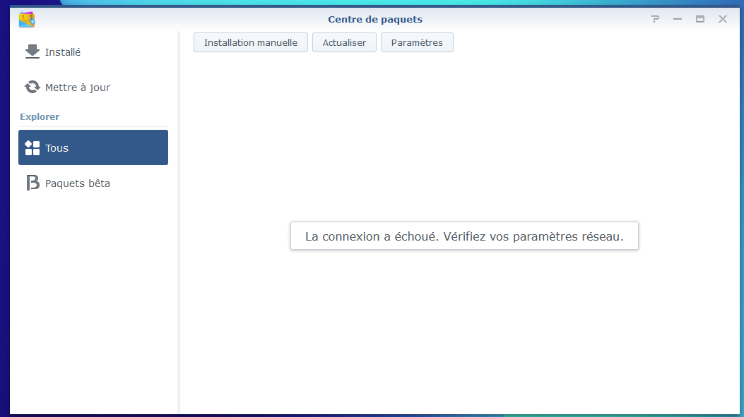

Ce matin, j'ai voulu migrer mon rt2600ac vers la version 1.3.1 de SRM. J'étais encore sur la version 1.2.
Le router est derrière une Freebox et me gère mon réseau local. La Freebox a été configurée pour que le flux internet arrive directement sur le RT2600.
Mon problème est le suivant :
J'ai un pb de connexion du RT au net, aucun paquet d'affiché dans le centre de paquets !J'utilise aussi VPN server et une connexion site-to-site dont le débit reste à 0 !
Cependant, j'arrive à me connecter en wifi et a aller sur internet depuis mon laptop... L'ensemble de mes paramètres de configuration semblent être les mêmes qu'avant la MAJ.
Je ne comprends pas pourquoi seul le RT il semblerait que seul n'a pas accès au net.
Auriez-vous une piste à me soumettre ?
Merci d'avance

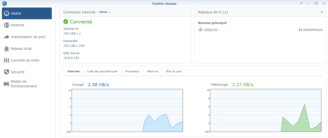

Il y a 22 heures, dbouchy a dit :
Tu l’as mise en bridge ta freebox ?
J’avais le même souci quand j’ai essayé le mode bridge.
j’ai du la repasser en routeur et placer mon RT en dmz de la freebox.
donne nous plus d’infos sur comment tu as configuré la freebox et le routeur , et notamment vis à vis de l’ipv6 .
