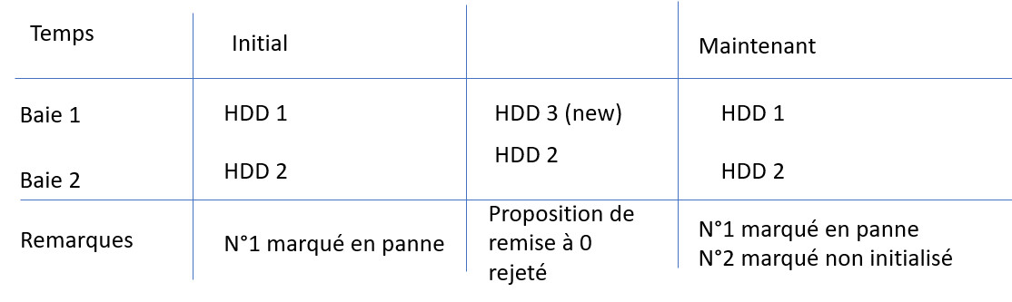

voici mon historique Petite précision la capture a été faite à "maintenant" et j'ai fait la vérification du disque que j'ai changé -

et dans ce cas, qu'en est-il pour les question de récupération de mes données dessus ? non j'ai vérifié c'est bien le disque 1 que j'avais remplacé cette capture est faite après avoir remis les disques à leur place -

non mon PC ne contient que celles du disque 1 que je veux changer car marqué "en panne". Celles de mon disque 2 ne sont que sur celui-ci. Oui le disque 1 a toujours les données et le DSM bien qu'ils soit marqué "en panne". j'ai justement remonté comme avant mais le 2 est marqué "non initialisé" -

Non j'ai transféré les données du disque 1 sur mon PC. Les données initialement sur mon disque 2 je n'y ait pas touchées. Actuellement mon disque 1 marche normalement, mon disque 2 est non initialisé alors que je n'ai rien fait dessus et mon nouveau disque au final je n'ai rien eu le temps de faire dessus. Mais c'est après l'avoir inséré à la place du 1 que le problème sur le 2 est apparu. -

Bonjour, je possède un NAS Synology DS214se. Avec 2 disques dur de 3 To chacun dedans. 1 HDD formait 1 volume SHR (sans protection de données). Le gestionnaire de stockage m'affichait le Disque 1 comme "en panne" mais j'avais accès à mes données. J'en ai donc commandé un autre de 4 To et sauvegardé toutes les données de ce disque sur mon ordinateur. Je viens d'essayé de faire le changement en remplaçant simplement le disque en panne. Mais après le NAS n'était plus détecté, j'ai donc dû faire comme une nouvelle installation. Mais juste avant de commencer j'ai eu une alerte comme quoi ça allait effacer toutes mes données. Par sécurité j'ai fait "annuler" car je ne voulais pas perdre les données de mon Disque 2. J'ai remis l'ancien disque à sa place sauf que maintenant dans DSM cela m'affiche que le Disque 2 est "Non initialisé" et mon Volume 2 a disparu. Donc je voudrais savoir: - Est-ce que les données sont encore sur le disque 2 ? - Si oui, puis-je reformer mon Volume 2 sans perte ? (0 transfert ) - Puis-je mettre mon nouveau disque à l'emplacement 1, remettre DSM à zéro s'il le faut, et transférer les données de mon Disque 2 vers celui-ci ? (1 transfert) - Puis-je remettre mon NAS de zéro avec juste mon nouveau disque, transférer les données de mon Disque 2 vers le nouveau via mon PC avec la méthode Ubuntu, le remettre dans mon NAS et rajouté le Disque 2 pour recréer un nouveau volume ? (1 transfert + beaucoup de manipulations) - Puis-je faire la méthode Ubuntu sur mon PC en utilisant mon Disque 1 (reformaté) pour stocker ces données, puis les remettre via Windows une fois mon NAS tout réinstallé comme je veux ? (2 transferts ) Merci d'avance -
