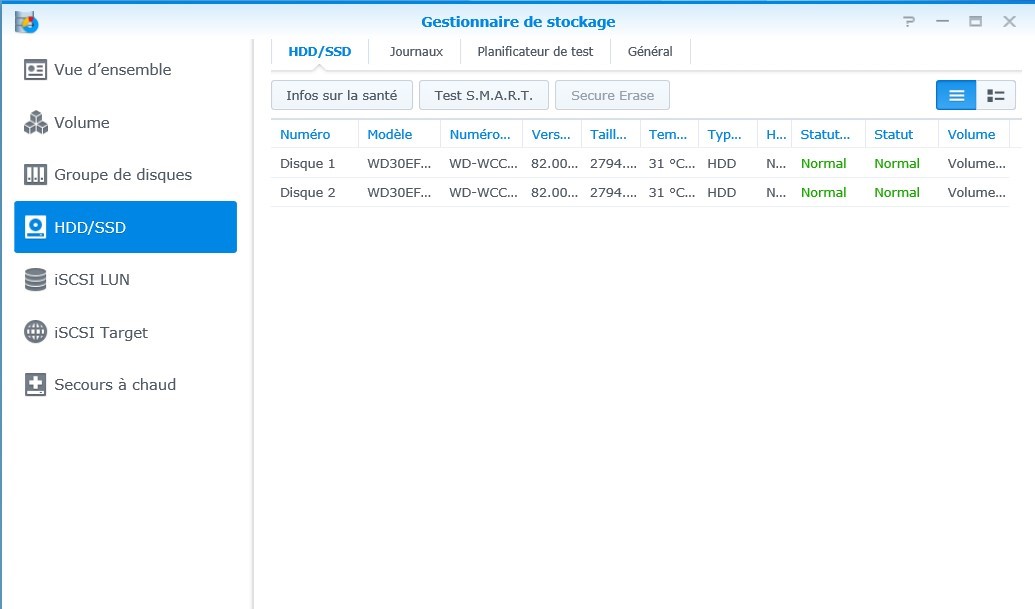

  2. Bonjour, merci pour la rapidité. Seulement les disques 1 et 2 sont présents. Pour info, j'ai interverti les disques 1 et 2 à la place des 3 et 4 et la sur la page des HDD il ne voyait que les 3 et 4.

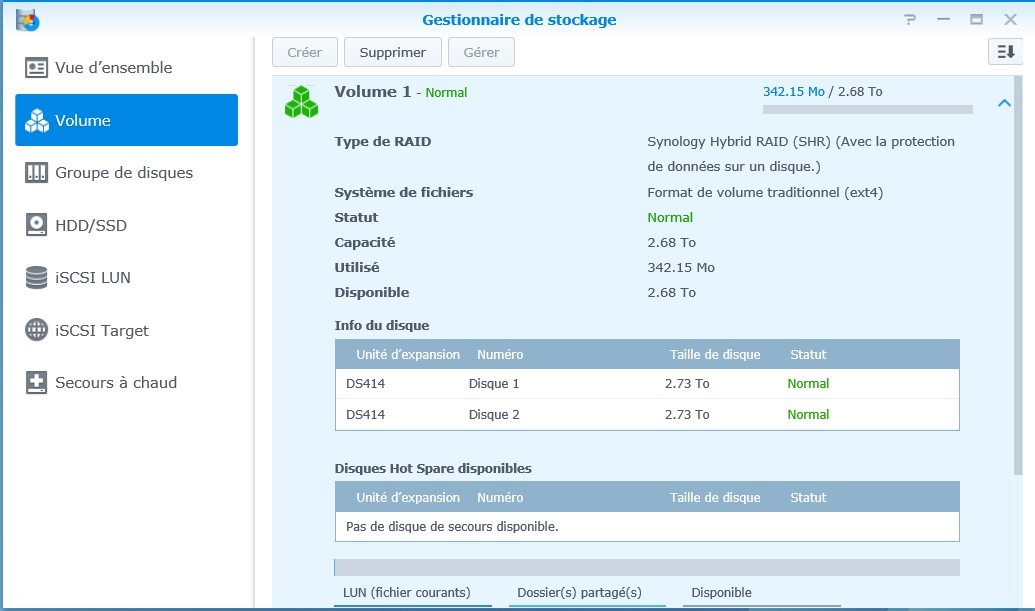

  3. Bonjour, je viens de faire l'acquisition d'un DS414 avec 4 HDD WD Red 3To 64Mo 3.5" (WD30EFRX). Mon problème, il ne voit que les disques 1 et 2. Les 2 autres sont présent, les voyants du 3 et 4 sont vert fixe, mais je ne les trouve pas dans le gestionnaire de stockage. Qui aurait une idée. Je ne pense pas que les disques soient HS. Ils sont neufs, juste déballé pour les mettre en place dans le DS414. Merci de votre aide. Philippe
