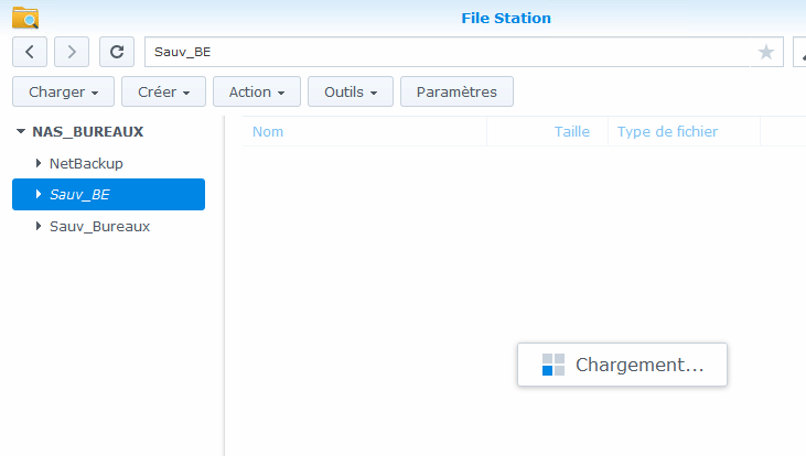

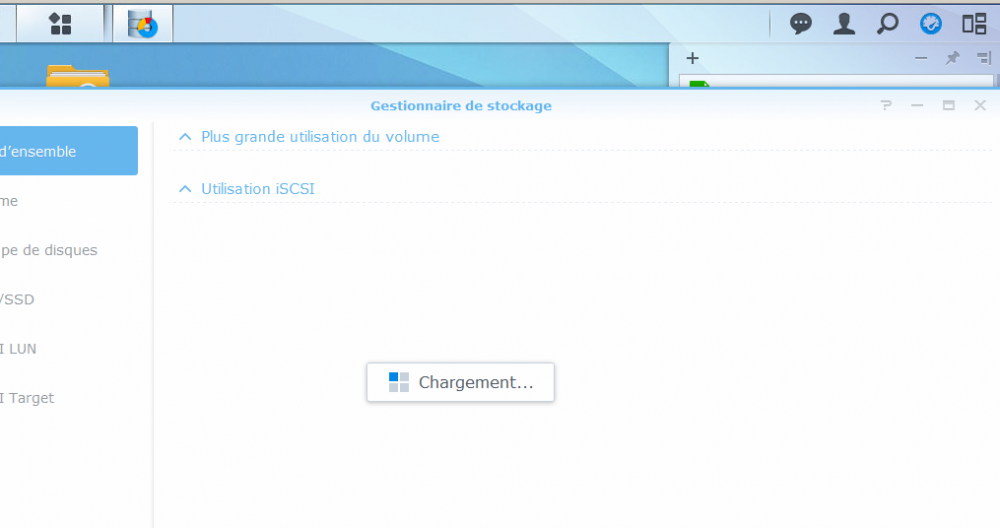

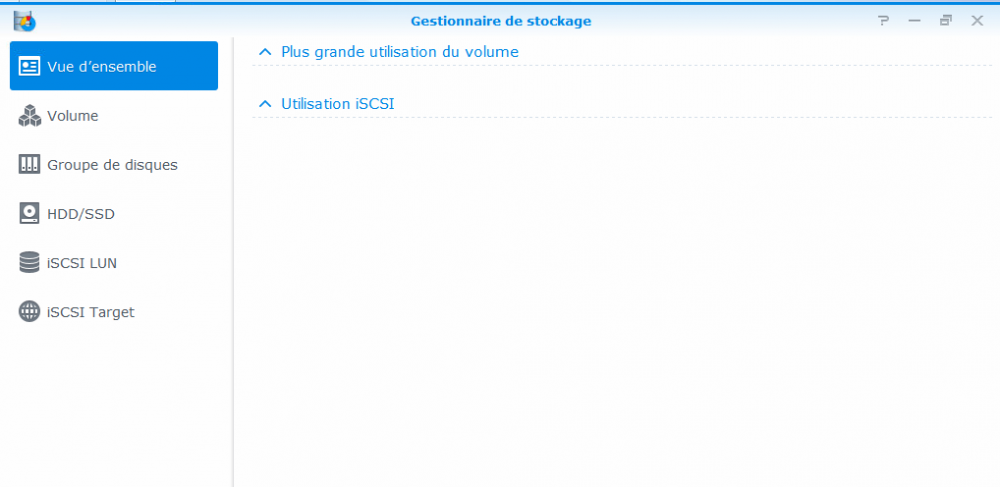

À propos de peyot

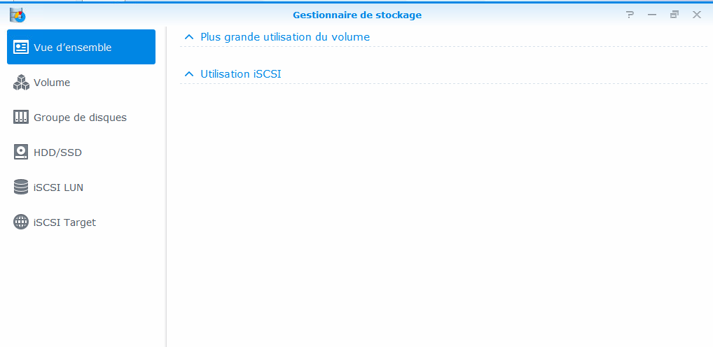

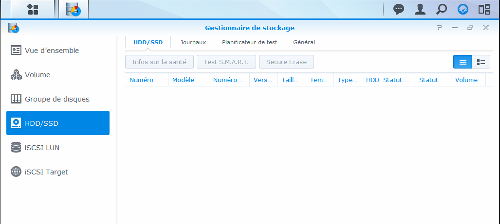

  1. Y a rien du tout... Par contre par le réseau je vois mes dossiers partagés et j'arrive à rentrer dans des répertoires mais c'est monstrueusement long... Les disques c'est des Seagate RED de 1To qui sont de mars 2013
  2. Oui il y a un onduleur dessus et le NAS éteint proprement. Je ne vois pas les disques dans "Gestion du stockage" et ne peut donc pas faire un smart étendu.. Est-ce que ca serait possible de faire le test suivant? éteindre le NAS enlever un disque rallumer voir si y a du mieux Refaire pour le deuxième disque. merci Gaetan
