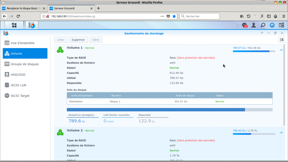

  2. Je pense que les applications sont installées sur le volume 1, puisque je n'ai mis le Volume 2 - disque 2 qu'il y a quelques temps. J'ai trois applis installées : - FileStation -VideoStation -DownloadStation mais je n'ai pas la moindre idée de comment les faire migrer. J'ai ouvert tous les menus et options possibles je ne vois pas... Merci en tout cas pour la réponse qui me laisse entrevoir que ça sera plus facile que je ne le pensais. Je mets une copie d'écran de mes deux disques à tout hasard...
