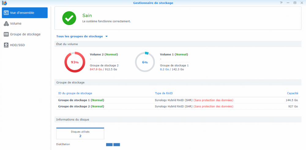

Je suis propriétaire un DS211j avec deux disques. Lorsque j'ai acheté mon NAS, je n'avais qu'un seul HDD sous la main de 150go que j'avais récupéré d'un ordi, j'ai ensuite ajouté un autre HDD de 1TO pour augmenter la capacité de stockage.
N'y connaissant rien à l'époque, j'ai configuré mes 2 disques sur 2 groupes de stockage différents comme suit :
Je voudrais maintenant remplacer le volume 1 par un autre HDD de 1TO que j'ai chez moi et supprimer le groupe de stockage 1 afin de passer le groupe de stockage 2 en SHR avec protection des données.
Cependant, j'ai plusieurs questions dont je n'arrive pas à trouver la réponse.
Dans quel ordre dois je le faire ? D'abord supprimer le groupe de stockage et ajouter le volume 1 au groupe 2 ? Ou l'inverse ?
Je vois que le volume 1 est utilisé de 8,2go mais impossible de trouver ce qui est stocké dessus afin de le transférer sur le 2, vous savez comment je peux le faire ? Cela peut être des données systèmes ?
Ou est installé l'OS ? Si je change le 1, je vais devoir réinstaller l'OS ? Car ce disque était le premier qui était dans le DS211j.
