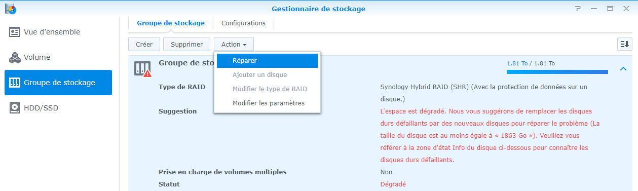

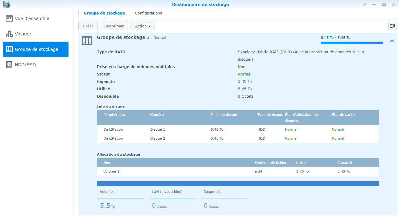

Des nouvelles de mes aventures, cela a fonctionné! Merci à tous pour votre aide. Un peu de détail pour ceux que cela pourraient aider: config initiale: 2x2To remplacer 1 HDD 2To par 1 HDD 6To faire la réparation (Groupe de stockage\Actions\Réparer) Une fois la réparation faite, le volume fait toujours 2To seulement (enfin 1.81To): il prend la taille du disque le plus petit remplacer le 2è HDD 2To par le 2è HDD 6To faire la réparation (Groupe de stockage\Actions\Réparer) nouvelle config: 2x6To -

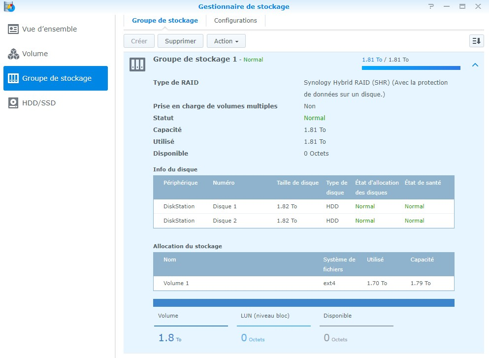

OK, mea culpa, j'étais trop focalisé sur le tuto! En tout cas merci Lucien77, j'essaierai demain (je préfère avoir un peu de temps devant moi!) et te tiens au courant si besoin. Cependant, une idée de pourquoi le volume apparaît dégradé après avoir remis en config initiale en 2*2To, alors que je n'ai rien fait, à part avoir essayé de mettre un autre HDD? Est-ce normal (c'est la première fois que je fais ce gendre d'opération)? -

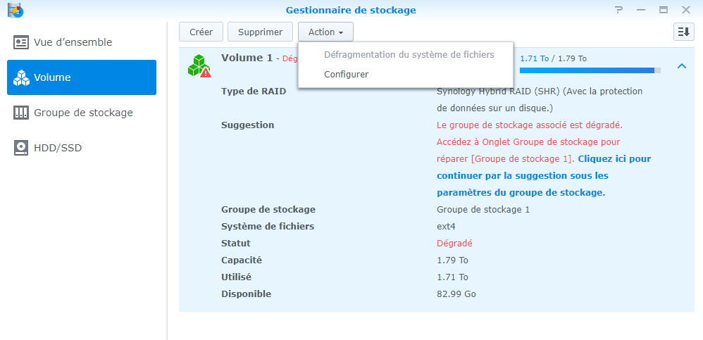

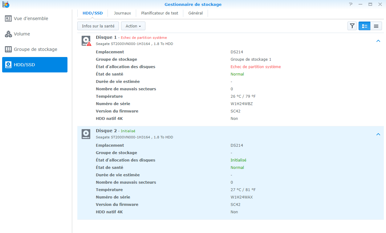

Bonjour Lucien77, merci de ton aide. J'essayais de suivre (peut-être trop bêtement!) le tuto de Fenrir en cherchant ce bouton "Gérer". En accédant à l'onglet "Groupe de stockage", je dois donc faire "Action/Réparer" (voir ci-dessous)? Plutôt que Gérer/Réparer comme dans le tuto? Pour comprendre cette différence, est-ce dû à une version différente de DSM et un changement dans les menus? (je suis en DSM 6.2.1-23824 Update 6) -
Changement de disque et volume dégradé
miloo a posté un sujet dans Installation, Démarrage et Configuration

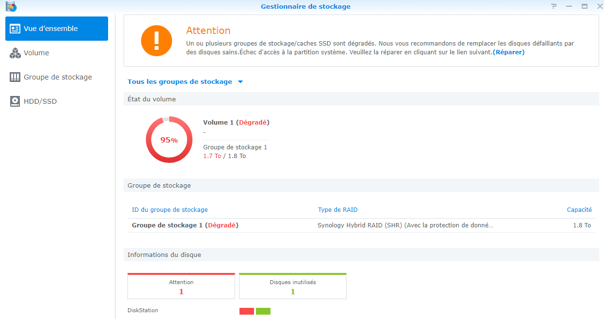

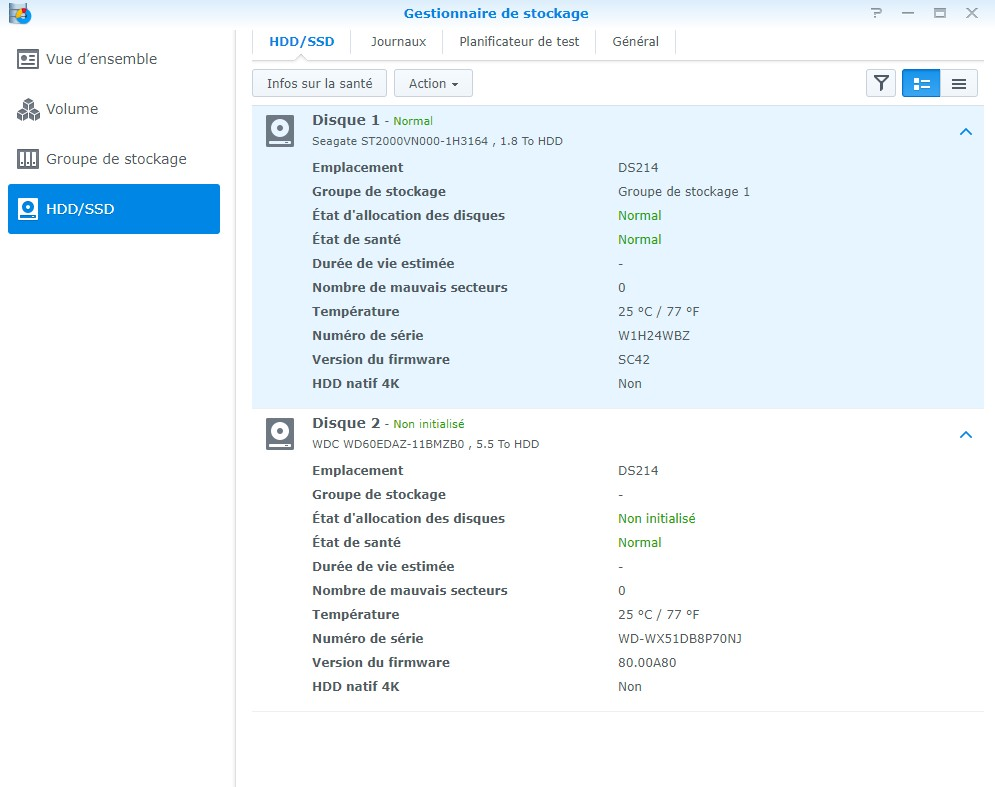

Bonjour à tous, Je veux augmenter la capacité de stockage de mon NAS DS214, qui contient actuellement 2HDD 2To en SHR. Je veux les remplacer par 2 HDD de 6To. J'ai suivi le tuto de Fenrir, j'ai remplacé un des mes disques de 2To par un 6To (et si j'ai bien compris le tuto, une fois que la reconstruction sera faite, je changerai le 2To restant par mon autre 6To?). Mais quand j'arrive au paragraphe "Volume dégradé" je n'ai pas le même menu, je n'ai pas le bouton "Gérer", voir ci-dessous. et je ne le vois en statut "Non initialisé" que dans la section HDD/SSD Avez-vous une idée du pourquoi je n'ai pas le bouton "Gérer"? Ai-je mal compris le tuto? Il est à noter que ces HDD 6TO sont des HDD externes donc j'ai démonté les HDD. Ils sont donc formatés en extFAT. Cela peut-il être l'origine du problème? (je pensais que le NAS reformaterait le nouveau volume de toute façon) Ensuite j'ai donc remis mon disque de 2To, mais là, mauvaise surprise, au démarrage il bipe aussi et me dit que mon volume est dégradé. Je n'ai pourtant fait aucune opération entre temps. Que dois-je faire, car je n'ai toujours pas le bouton "Gérer" pour reconstruire? Voir images ci-dessous/ J'ai peur de faire une bêtise. Malgré tout, via DSM ou via mes lecteurs mappés sous Windows, je vois et peut accéder à mes données sur le NAS. Merci d'avance pour vos conseils éclairés. -
