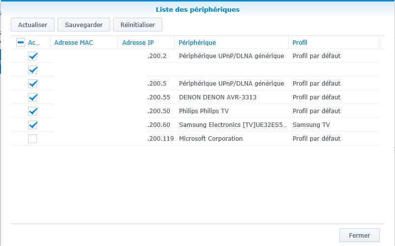

Normalement tu n'as rien modifier dans la conf serveur multimédia, la seule  chose que tu peux vérifier c'est si tes TV sont bien détecter dans compatibilité DLNA, liste des périphériques.
Pour le reste tu dois avoir ça comme config ( cf les 3 photos )
Voici (cf photo) la liste de mes périphériques, je vois donc mes TV.

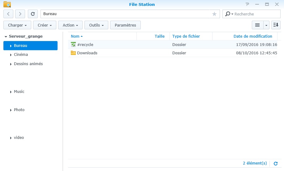

c'est 2sous répertoires à vidéo ? ( crée quand tu as installé le paquet serveur multimédia avec photos et music ) .
Pour les dossiers (cinéma et dessins animé) ce ne sont pas des sous répertoires de vidéo, ce sont deux répertoires à part entière où se trouvent mes vidéos.

Ensuite je ferai du ménage dans la gestion des périphériques DLMA ( supprimer ceux qui serve pas ou bizarre , voir Réinitialiser )
Je pense qu'il faut déclarer tes nouveau répertoire dans une interface du nas je regarde ça soir.
Cela semble fonctionner depuis que j'ai décocher le transcodage
