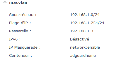

@firlin, j'ai trouvé d’où vient l'erreur, j'ai une règle de par-feu sur le réseau bridge, je l'ai mis sur un autre qui est plus ouvert et ça communique. je vais regarder comment fonctionne le reste.
