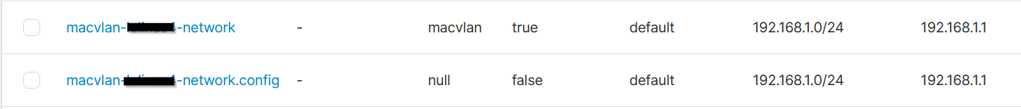

oui, la création par ssh ou CLI docker pose problème quelque soit le réseau. @MilesTEG1 Par le DSM ou par portainer pas de problème, que ce soit un réseau bridge ou un macvlan. Portainer m'en a créé plusieurs sans problème via les instructions docker-compose.yml Mon souci est apparu lorsque j'ai créé l'interface via ssh qui permet au syno d'utiliser l'adresse dans le macvlan ... je n'arrive pas à trouver comment créer cette interface macvl0 comme synology l'accepterait ... -

@.Shad.Je te confirme que le problème n'est pas propre à la création d'un réseau macvlan, mais à toute interface/réseau créé en ssh via docker-compose ou en CLI. J'ai créé mon réseau Macvlan via portainer, ce réseau ne pose pas de souci, et le support synology ne me l'a pas supprimé Ils m'ont supprimé que l'interface de bridge que j'ai crée en ssh par le script que tu avais mis dans ton tuto. # Creation de l interface macvlan sur l hote ip link add macvl0 link eth0 type macvlan mode bridge ip addr add 192.168.1.175/32 dev macvl0 ip link set dev macvl0 address 5E:00:01:02:03:45 ip link set macvl0 up ip route add 192.168.1.160/28 dev macvl0 -

pareil .... j'essaye de trouver où sont les logs de docker lors de la création d'une interface bridge par le webui ... mais je ne sais pas comment lire le fichier qui pourrait contenir des infos: /var/packages/Docker/var/docker/network/files/local-kv.db -

Complément d'informations que j'ai pu récupérer de chez synology: Reste à voir si on peut créer une interface virtuelle qui ne plante pas le synonet --view ... @.Shad. si tu retrouves des infos, je suis preneur 😉 -

Bon, la réponse de synology correspond bien à ce que j'avais vu dans l'history du compte: Mais du coup je ne sais pas si l'interférence venait du nom de l'interface virtuelle que j'avais créée manuellement ou du fait qu'elle existe tout simplement. J'ai demandé plus d'explication à syno car leurs modifications on clairement un impact sur le fonctionnement du container AdGuardHome et son utilisation direct par le syno lui même.... mais je ne pense pas avoir de vrai réponse. -

C'est ce que je voulais tester après que synology ait fini leurs investigations ... mais d'après les traces dans l'history du compte admin, ils aient supprimé l'interface virtuelle que j'avais ajouté (en suivant ce beau tuto .shad justement) qui correspond à la partie 5-B. Création de l'interface virtuelle. et le VPN Server semble réagir comme il l devrait. Par contre, ils n'ont pas touché à mon réseau macvlan créé dans le docker J'attends que synology clôture mon ticket avec leurs explications et je vous tiens au courant ....) Par contre, plus d'interface MacVlan sur mon docker => mon NAS est incapable de joindre AdGuardHome, donc sa résolution DNS n'est plus filtrée.... -

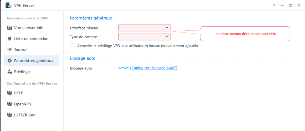

Pas de OpenVSwitch d'activé sur mon synology, mais j'ai configuré un MacVlan dans mon docker .. je ne sais pas si cela à un rapport ou pas.. Et même si cela fonctionne quand même, mon souci est que je ne peux pas activer l'option "Accorder le privilège aux utilisateurs locaux nouvellement ajoutés" ou choisir sur laquelle des deux interfaces je veux activer le VPN. Ticket ouvert chez synology .. pour voir ... -
Bonjour à toutes et tous, Cela fait un petit moment que je n'étais pas venu demander de l'aide à notre belle communauté nas-forum .. Je me retrouve confronté au problème suivant dans le VPN Server de Synology : Paramètres généraux > Interface réseau et type de compte : menu déroulant vide !!! Je n'avais jamais eu ce problème avant, et j'utilise ce paquet depuis un petit moment, j'avais mis en place une conf openVPN en ma basant sur le tuto suivant J'ai essayé de rebooter, de désinstaller entièrement le paquet et le reinstaller au propre sans conf spécifique .. rien ne change. Est-ce que quelqu'un a déjà rencontré ce problème ?
