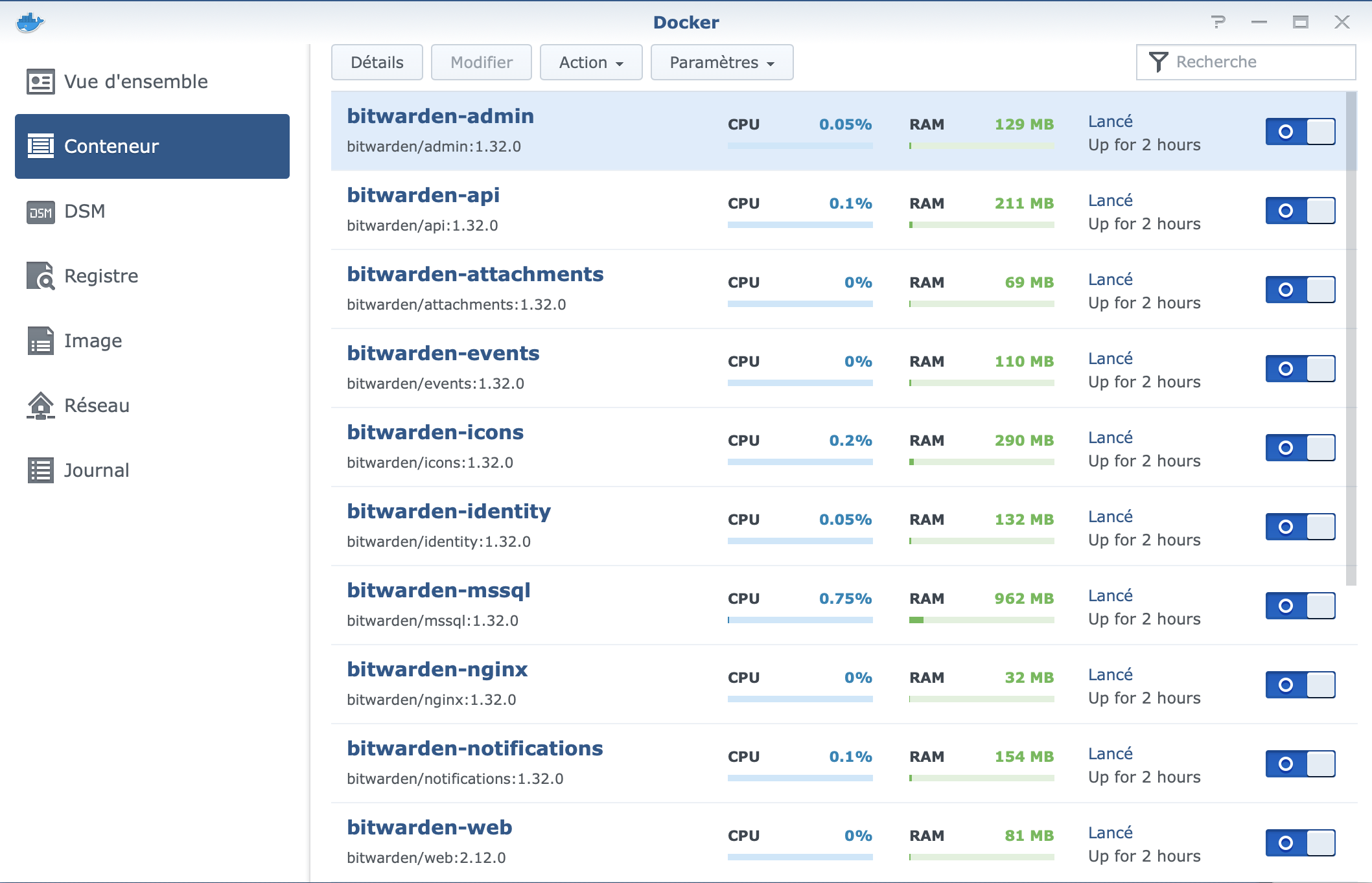

  15. Bonjour, Après 1Password qui est passé à l'abonnement, j'étais passé à Enpass via le Webdav du Syno. Mais Enpass passe aussi à l'abonnement, donc j'ai installé Bitwarden et ça fonctionne plutôt bien. Je note quand même que c'est assez gourmand en ressources, j'ai une petite base pourtant, mais ça bouffe quasi 2 Go de mémoire et ça tire pas mal sur le petit Celeron du DS218+ avec ses 10 instances Docker qui tournent en parallèle. C'est quand même un peu la grosse artillerie juste pour garder ses données chez soi 😞

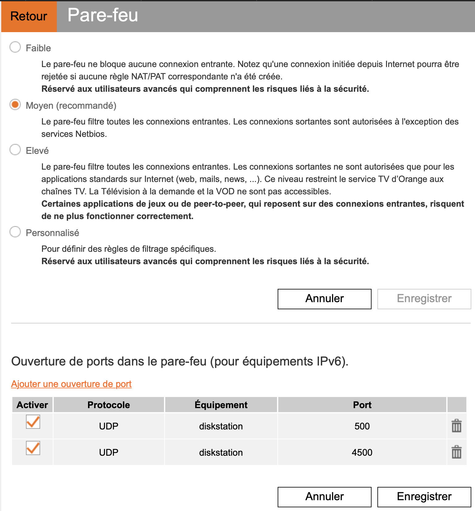

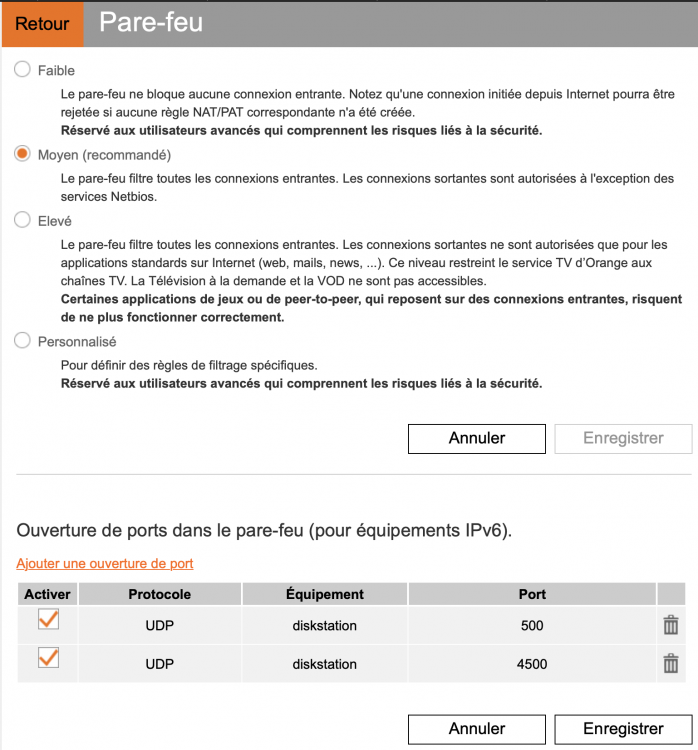

  24. Par contre c'est bizarre, je me connecte très bien au VPN L2TP depuis mon iPhone en réseau local chez moi (adresse serveur nas.home), donc le problème semble plutot lié à la Livebox non ? J'ai pourtant bien ouvert les ports dans le firewall IPV6 de la LB
