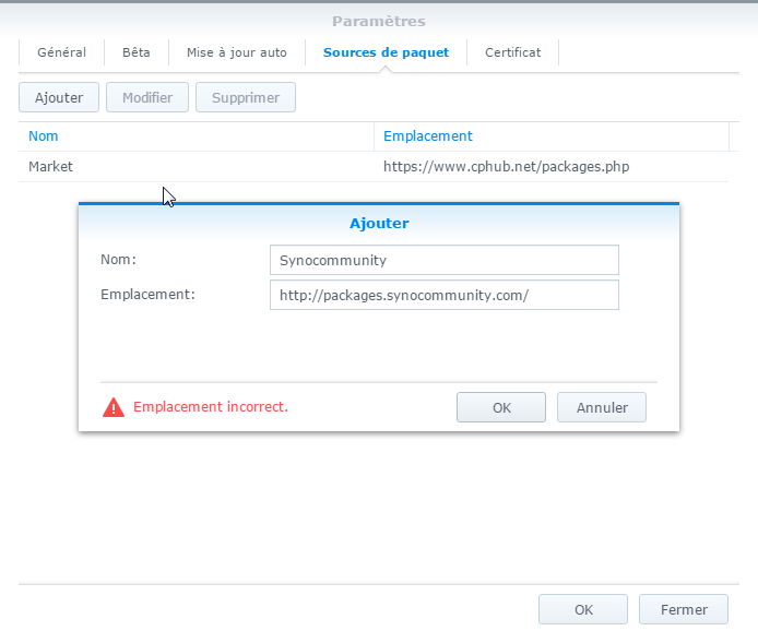

Synocomunity & DSM 6.0 Docker
rjulie a répondu à un(e) sujet de rjulie dans Paquets par SynoCommunity.com
L'ajout de source fonctionne correctement avec la version 6.0 standard ! Quand je virtualise une version 6.0 via Docker, l'ajout de source fonctionne correctement avec toutes les sources que j'ai mais pas avec celle de synocommuniy. J'ai plutôt l'impression que le pb se trouve plutôt du coté de la source non ? -

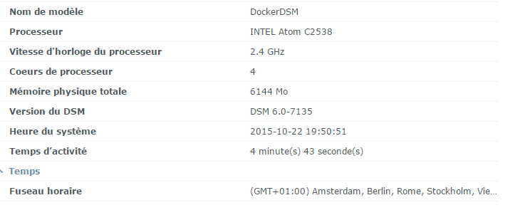

Bonjour, Vu que sur le DSM 6.0 on peut faire des machines virtuelles avec Docker, j'ai crée un instance virtuelle de DSM. Jusque là pas de pb Au moment de rajouter dans les packages la source synocommuniy j'ai ce message d'erreur En regardant dans les logs je trouve ça Oct 19 22:59:30 Transmission PkgSynoMan.cgi: pkgcurltool.cpp:444 http://packages.synocommunity.com/, Failed to request packages, httpResponseCode=422 Des idées ?
