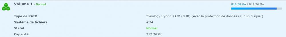

  7. Bonjour, Voila tout est fait, tout s'est bien passe, RAID 1 actif desormais. Merci beaucoup pour cette aide et ces conseils precieux, je vais logger deux autres sujets, l'un concernant la sauvegarde, et un autre concernant le lancement de la bibliotheque Calibre (stockee sur le NAS) et de son serveur de contenus depuis le NAS. Merci encore !

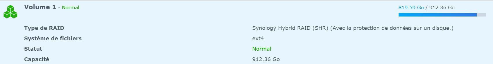

  8. Bonjour, Voila ca y est tout est dans le volume 1 desormais. Comment retablir le RAID1 sur le Volume 1 ? Merci !

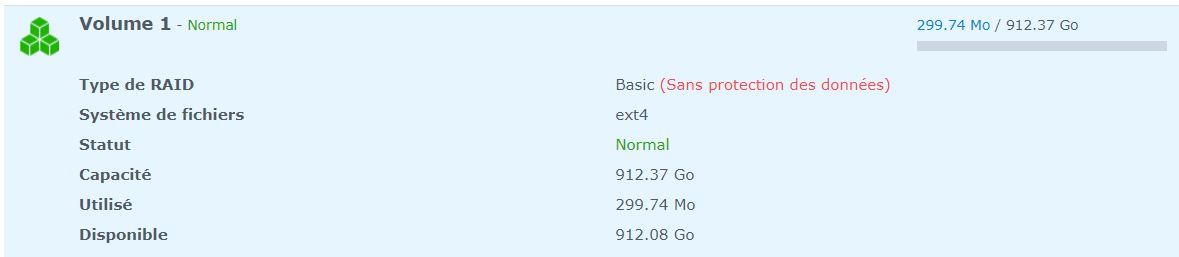

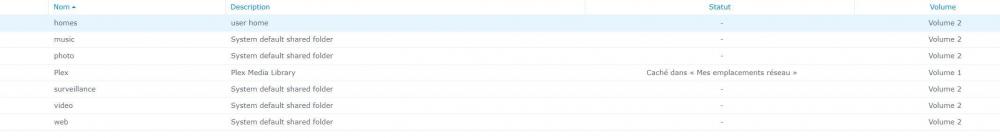

  9. Ok effectivement la je l'ai re-cree avec ces parametres, je suis en train de re-deplacer les donnees sur le nouveau Volume 1 en EXT4 SHR.

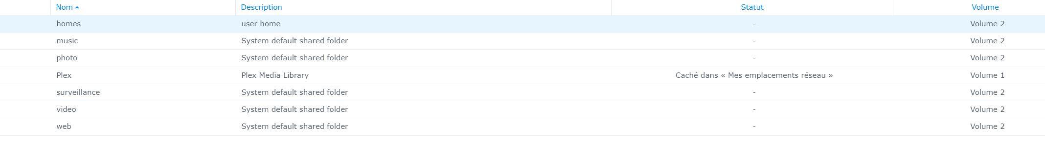

  10. Ok super merci, je n'ai pas encore re-deplace les dossiers partages du Volume 2 vers le Volume 1, j'attends ton retour.

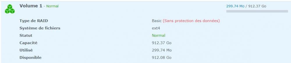

  11. Il est indique la meme chose.... ext4 sans protection des donnees.
  12. Bon j'ai supprime puis recree le Volume 1 (sur le disque de 1To) en EXT4, mais par contre il ne m'a pas propose de protection de donnees à la creation. Normal ?

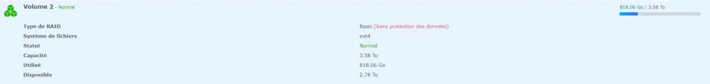

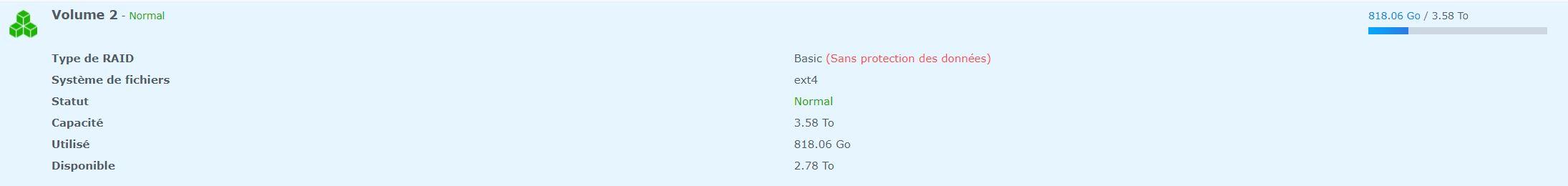

  14. Voila tout est migre sur le Volume 2 (a part Plex mais je ne souhaite pas le garder), qui est au format EXT4. Comment faire pour remetre le RAID1 en route desormais? Merci.

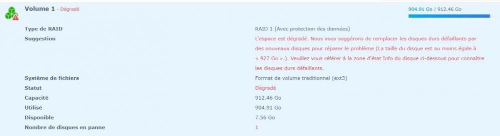

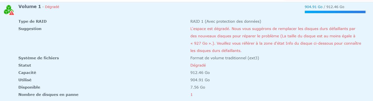

  16. Bonjour, Voici la capture d'ecran demandee, il semble bien que je sois en EXT3:
  17. Bonjour, J ai la version DSM 5.2-5967 Update 9.

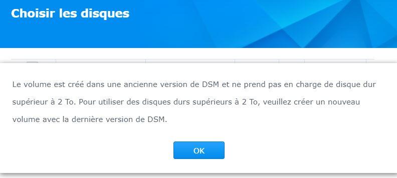

  20. Ok super merci j'essaie cela ce soir. UPDATE: aie, message d' erreur quand je veux reparer le RAID avec le nouveau disque de 4To:

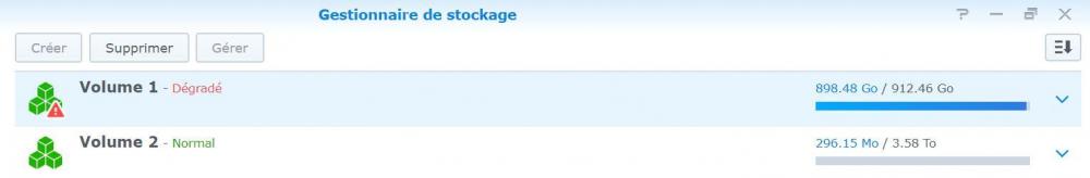

  21. Bonjour, J’ai installé un nouveau disque (de 4 To) sur mon Synology DS210j, car l’un des deux disques de 1To a cramé il y a peu. J ‘étais en RAID1, donc les données sont intactes sur le disque de 1To. Lorsque j’ai installé le nouveau disque, il a créé un nouveau Volume (Volume2) alors que je voulais juste avoir de nouveau un système RAID1 sur le volume 1, même si je n’utilise que 1To sur les 4 To du nouveau disque (changement du disque de 1 To prévu dans plusieurs mois). Comment puis-je faire svp pour n’avoir qu’un seul volume de nouveau en RAID1 ? Merci par avance. Benoit.
