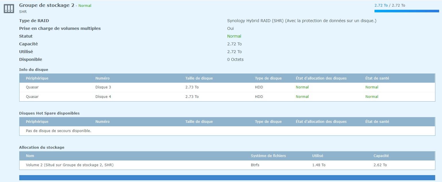

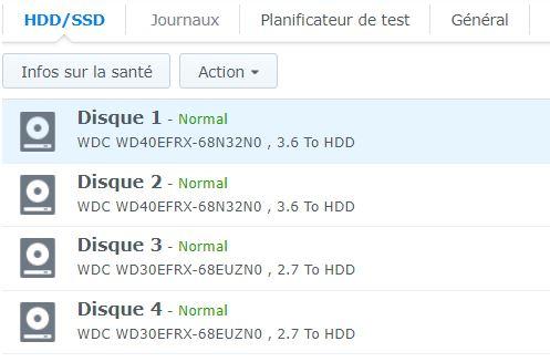

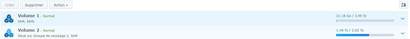

  2. Bonjour J'ai cherché dans le forum , mais je n'ai pas vraiment trouvé de réponse ( ou alors je n'ai pas fait le lien avec mon contexte ) Résumé de la situation : Syno 418 + 2 x 4to ... mon but était d'ajouter 2 autres 4 To par la suite. Cependant, j'ai eut l'occasion d'avoir 2 disques de 3To , mais du coup, vu que la capacité est inférieur a 4To , je n'ai pas pu les "ajouter" simplement au groupe 1 / volume 1 ! je me suis donc dit que j'allais faire ça en deux temps ... J'ai donc installé les 2 x 3 To comme un groupe 2 / Volume 2 , j'ai déplacé mes données sur le volume 2 , fait pareil avec les applications installées .. Maintenant , je voulais effacer le groupe 1 / volume 1 pour libérer les disques ... et enfin pouvoir les ajouter au volume 2 mais j'ai un message d'erreur Qu'est ce qu'il me reste a faire pour arriver au point ou je n'ai plus qu'un seul volume composé de mes 4 disques ( 2x 3To + 2x 4To ) ... ? Petite question subsidiaire , je devrais avoir combien de To utilisable dans cette config ? D'avance merci

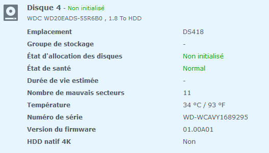

  6. Ben non, justement .. je n'ai pas encore de backup des données des deux disques ( 1 et 2 To )... pour le 1To , il a pris un coup en glissant de la baie usb quand j'ai voulu bouger de place ... ( il a un coup dans l'aile , donc, faudra que je vois comment je procède ) pour le 2To , je ne sais pas trop pourquoi , mais sous windows , sous 2 pc différents , je n'arrive plus a voir les ext3 ( ext2 manager reste bloqué ) et du coup je ne sais pas attribuer une lettre pour avoir accès aux fichiers 😞 Ben voila , maintenant que les 2 paquets sont installés , l'accès aux partitions semble bon ( testé sur le 4To ) Par contre, y a un stuuut et ca explique pourquoi Ext2 manager ne s'en sortait plus ... le 2 To est bien vu par Ubuntu, mais il dit "2To non alloué" .... va falloir que je trouve une méthode pour reconstruire les partitions pfff
  7. Bonjour à tous .. Bon, mes réflexes linux sont bien loin ... malgré une longue soirée consacrée à ça .. voila la situation Bon, j'ai donc une clé usb avec Ubuntu live .. Avec ça , j'ai essayé de suivre l'explication avec mdadm et lvm2 , mais je ne pouvais pas installer les paquets. Je me suis dit que c'était a cause du Live et que mes interface réseaux n'étaient pas ok J'ai donc installé Ubuntu a partir de la clé sur une autre clé usb ... comme ça j'ai une version complète où je ne perdrai pas les changements effectués Conclusion / Résumé : - que ce soit sur la version live ou full , je vois bien le disque par exemple de 4To branché en externe / usb ( voir image ) - je n'arrive pas a monter cette partition pour pouvoir explorer son contenu - sur la version ubuntu ( full ) , quand je veux faire l'installation des paquest mdadm et lvm2 , j'ai le message suivant " Aucune version du paquet xxxx n'est disponible , mais il existe dans la base de données. Cela signifie en général que le paquet est manquant, qu'il est devenu obsolète ou qu'il n'est disponible que sur une autre source E: Le paquet "xxx" n'a pas de version susceptible d'etre installée " EDIT : alors , au final , j'ai du faire un apt-get update ... pour remettre a jour la liste des paquets ... et l'install de MDADM est enfin en cours ( mais franchement , a partir de la clé usb , c'est mortel ... tout prend un temps dingue ! ) ensuite , je tente le LVM2 et espère pouvoir avoir la partition de montée ... . PS / Question ; ca serait pas plus rapide / immédiat , si je met en route le DS418 avec un disque ( un autre que les 3 qui étaient dans le 409+ ) , et passe par un port usb du 418 pour monter la partition des anciens disques , un syno devrait aussi bien voir mieux s'en sortir qu'un simple linux ubuntu ? non
  8. Bonsoir Firlin Je vais aller inspecter ton lien pour la carte mere HS ... j'avoue que j'ai pris contact avec le SAV , mais j'ai pas fouiné sur le forum ( j'aurais p'tet du ) Par contre , c'est pas le DS418 Play , mais le DS418 "simple" ... ( ce n'est pas non plus le ds418j ), et je me doute bien que la version du DSM sera bien supérieur , vu que le 409+ n'était plus suivit par Synology et bloqué en 4.x ... L'écart , comme tu le dis sera énorme, mais vu que mes disques sont de simples format .. j'avais espoir que DSM 6.x soit capable de comprendre ce qu'un DSM 4.x comprenait 🙂 héhé La procédure dont tu donnes le lien , je l'ai déjà lue ( mais pas encore appliquée ) , c'est en effet celle que je mentionne et que je serai obligé de faire pour le disque de 4 To car "Ext2 volume manager" voit une partition RAW sous windows et pas une Ext3 Le backup de mes 2 autres disques sera plus facile ( a condition d'avoir un disque où faire la copie ) car Ext2 manager voit bien des Ext3 pour les disques de 1 et 2 To ... et donc j'ai accès directement à mes données depuis Windows 🙂 Y a plus qu'a trouvé 7 To , pour faire le backup et enfin pouvoir allumer le DS418 ... ( ou alors je fais un test ... avec un des deux disques ( 1 ou 2 To ) et je vois si le DS418 arrive a s'y retrouver et ne perd pas tout le contenu du disque au moment de l'initialisation.. ) EDIT : Alors, le check pour la carte mère HS ne m'aide pas , vu que dans mon cas le context est différent ... je n'ai plus du tout de led bleu qui s'allume ... quand je branche l'alim sur le DS409+ ( avec ou sans disque , c'est pareil )... tout ce qui se passe c'est que j'entend un "clic clic clic clic" .. en continu .. même les ventilo ne se mettent pas en route .. J'ai déjà démonté tout le NAS histoire d'inspecter la carte mère en détail , mais je ne vois a priori rien d'anormal ou de composant qui aurait une drole de tête 🙂 ... et comme je ne suis pas électronicien , je ne sais hélas rien faire d'autre qu'un test "visuel" 😞
