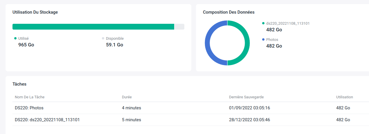

Bonjour, J'ai eu la réponse pour la suppression : cela se fait dans https://eu.c2.synology.com/hyper_backup, il y a une icone de poubelle à droite du nom de la tâche (je ne l'avais pas vu). Par contre je n'ai pas eu de réponse concernant le renommage de la tâche restante, et je ne vois aucun menu permettant de changer ce nom. J'ai relancé le ticket support. -

Bonjour, J'ai programmé une tâche quotidienne qui sauvegarde mes photos depuis mon DS220 sur C2. Cependant en septembre dernier, j'ai eu des soucis de sauvegarde, j'avais donc programmé une nouvelle tâche, sans supprimer la précédente. Maintenant que le problème est résolu, je m'aperçois que les deux tournent, ce qui prend le double d'espace. Dans la 1e PJ vous pouvez voir ce qui est affiché sur https://eu.c2.synology.com/hyper_backup : la tâche initiale, nommée "Photos" ne tourne plus, la seconde nommée ds220_20221108_113101 est celle qui tourne quotidiennement. Problème, je n'arrive pas à supprimer la tâche Photos. En PJ 2, l'interface de Hyper Backup sur le NAS. Il n'y a que la tâche Photos qui apparaît. Pourtant la sauvegarde a bien tourné la nuit dernière, mais est-ce la tâche ds220_20221108_113101, la seule qui est à jour ? Je voudrais avoir une seule tâche qui tourne quotidiennement, et que cette tâche soit nommée Photos. Mais je ne trouve pas comment faire, à part tout supprimer (je voudrais éviter ça pour éviter de relancer une sauvegarde complète pour rien). Merci pour votre aide.
