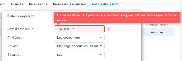

C'est bon 192.168.1.*/24 est passé, merci. Qu'est-ce que je dois faire maintenant ? Retenter le fstab avec cifs ? autofs ? Finalement on oublie chown ? -

J'ai cette erreur quand je change la règle NFS : Le "i" à côté reprend la syntaxe de la doc Synology que j'ai mis quelques messages au dessus. -

Bonjour Le "*" c'est pourtant ce qui est indiqué dans la doc de Synology : Nom d'hôte ou IP : saisissez l'adresse IP du client NFS qui accédera au dossier partagé. Vous pouvez nommer un hôte de trois manières : Hôte unique : le nom de domaine complet ou une adresse IP. Caractères de remplacement : *, *.synology.com Réseaux IP : 203.74.205.32/255.255.252.0, /24 Si je met mon ip locale, comment les autres appareils du foyer pourront se connecter ? L'étoile me semblait la bonne façon de faire pour qu'ils puissent tous y accéder. -
