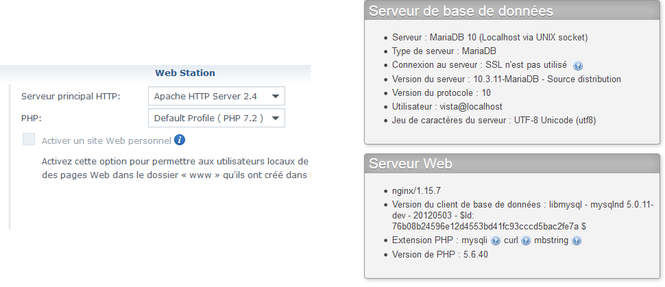

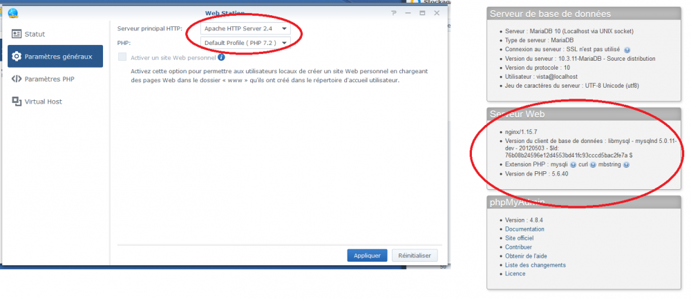

Bon, j'ai fait les modifications comme tu le préconisais, mais ça ne change pas grand chose : j'ai changé le serveur principal et bien sélectionné PHP 7, mais dans phpMyAdmin, ça reste identique à l'image que j'ai fournie. Edit : bon, je ne sais pas ce que j'ai fait, mais je n'arrive plus à avoir accès au contenu du NAS sous windows. Avant j'y accédais avec \\192.1.1.57 et j'avais toute l'arborescence ; je ne sais pas trop ce que j'ai fait, mais ça ne fonctionne plus, ; maintenant, j'ai Et si je tape //192.1.1.57, je tombe sur une page "Hello! Welcome to Synology Web Station que je n'arrive plus à désactiver. (A priori, la config, n'est pas terminé, puisque ça me dit d'aller sur "Web Service" pour finir la config, mais je ne le trouve pas) Autrement dit : au secours ! 🙂 -

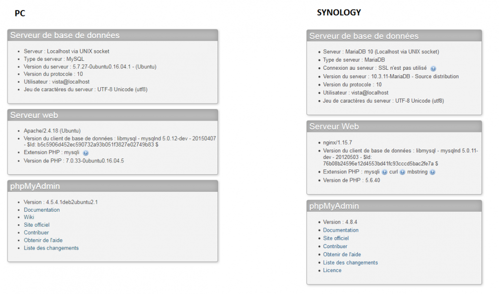

Oui, c'est ce que j'ai compris et je suis entrain de regarder / tester MariaDB, qui semble pratiquement la même chose que MySQL. Par contre, si on regarde l'image, je n'ai pas la même chose dans phpMyAdmin. Ce qui me dérange c'est que coté PC, j'ai bien Apache en serveur Web alors que j'ai nginx (???) côté NAS ? Autre truc : la version PHP n'est pas la même et pourtant j'ai bien installé PHP 7 sur le NAS ? -

Merci de prendre le temps de m'aider. Alors, le NAS devrait, dans un premier temps, servir à remplacer un PC sous Ubuntu avec Lamp donc Apache / MySQL / PHP pour accéder à une BDD qui devient assez volumineuse (environ 3 millions d'enregistrements par an et par table pour 6 tables, mais il devrait y en avoir d'autres). A terme, nous avons aussi des applications qui utilisent Internet Explorer (à cause des ActiveX) en tant qu'interpréteur et qui devront être déplacées sur ce NAS ; les utilisateurs autorisés y accèdent directement depuis leur PC sur lesquels nous mettons en place une connexion réseau directe soit par Windows, soit par des commandes NET USE (je sais que ce n'est pas très orthodoxe , mais nous fonctionnons comme ce la depuis plus de 15 ans sans soucis). Nous sommes quand même entrain de reprendre ces applications pour ne plus utiliser les ActiveX ; mais ça, c'est une autre histoire 🙂 Voila pour la petite histoire. Donc pour revenir au sujet : - Apache, je connais (enfin je débute de chez débute 🙃), mais il y a du 2.2 et du 2.4 ? - Tomcat ? Connais pas. Kesako ? - Je trouve bien phpMyAdmin, mais par de MySQL ? - PHP, je vais prendre le 7.2 ou est-ce qu'il vaut mieux prendre en dessous ? C'est tout... pour le moment... 😉 -
