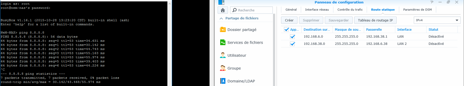

  1. La donné s'est en effet rajouté en ligne 2, bon, ça, c'est fait. Maintenant, il faut que je trouve pourquoi ça coince quand je coupe le VPN, ce n'est visiblement pas normal d'en avoir besoin (malgré que j'ai trouvé cette solution sur le net, ce qui signifie que d'autres avant moi avaient également ce problème).
  2. Oui / Oui (sous réserve que je change l'adresse MAC de ma carte réseau à cause du filtrage). Je viens de voir cela : En remplaçant nano par vi j'ai un truc mais j'arrive pas à modifier, et de toute manière y'a juste un bidule kernel panic, il faudrait que je rajoute la ligne manuellement, ce qui me semble étrange. Toujours pas d'astuce pour adresser un ping sur une interface en particulier ?
  3. Comme je le disais, le VPN apporte une pile "NAT" à "IP TABLES", sans VPN, pas de pile NAT, pas de routage. Je ne sais pas comment ni pourquoi, j'ai trouvé ça sur le net, et ça a semblé fonctionner pendant un temps. Voici le résultat des commandes, cela dit je l'ai fait pendant que le VPN était activé (pas moyen de reproduire le schéma dans le quel le VPN est désactivé et le routage effectif) : IP A : 1: lo: <LOOPBACK,UP,LOWER_UP> mtu 65536 qdisc noqueue state UNKNOWN link/loopback 00:00:00:00:00:00 brd 00:00:00:00:00:00 inet 127.0.0.1/8 scope host lo valid_lft forever preferred_lft forever inet6 ::1/128 scope host valid_lft forever preferred_lft forever 2: sit0: <NOARP> mtu 1480 qdisc noop state DOWN link/sit 0.0.0.0 brd 0.0.0.0 3: eth0: <BROADCAST,MULTICAST,UP,LOWER_UP> mtu 1500 qdisc mq state UP qlen 1000 link/ether 00:11:32:41:b8:1f brd ff:ff:ff:ff:ff:ff inet 192.168.6.38/24 brd 192.168.6.255 scope global eth0 valid_lft forever preferred_lft forever 4: eth1: <BROADCAST,MULTICAST,UP,LOWER_UP> mtu 1500 qdisc mq state UP qlen 1000 link/ether 00:11:32:41:b8:20 brd ff:ff:ff:ff:ff:ff inet 192.168.38.1/24 brd 192.168.38.255 scope global eth1 valid_lft forever preferred_lft forever 6: ppp200: <POINTOPOINT,MULTICAST,NOARP,UP,LOWER_UP> mtu 1400 qdisc pfifo_fast state UNKNOWN qlen 3 link/ppp inet 10.0.0.0 peer 10.0.0.1/32 scope global ppp200 valid_lft forever preferred_lft forever inet6 fe80::211:32ff:fe41:b81f/10 scope link valid_lft forever preferred_lft forever IP R : default via 192.168.6.101 dev eth0 10.0.0.1 dev ppp200 proto kernel scope link src 10.0.0.0 192.168.6.0/24 dev eth0 scope link src 192.168.6.38 192.168.38.0/24 dev eth1 scope link src 192.168.38.1

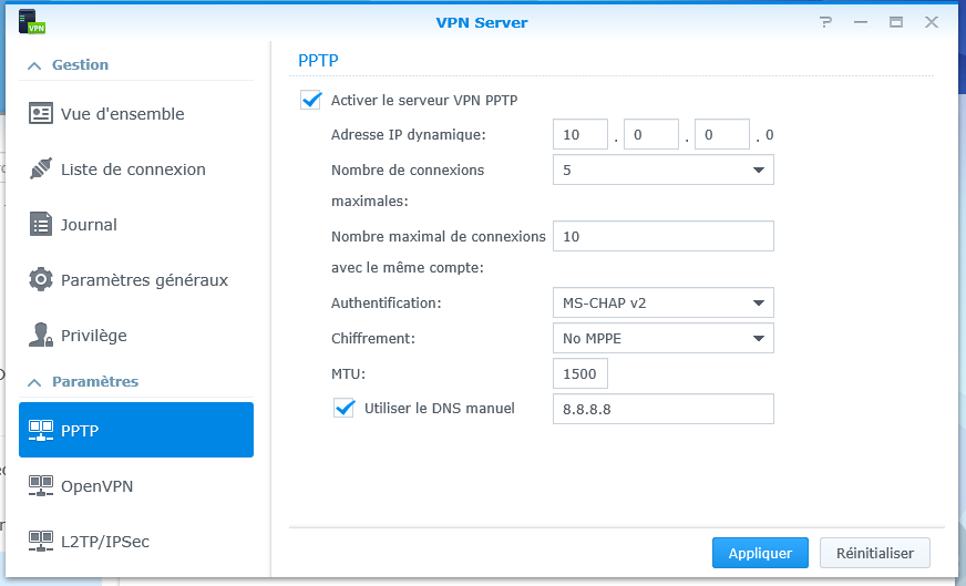

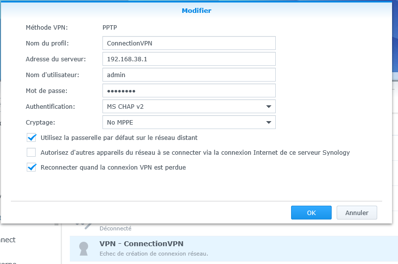

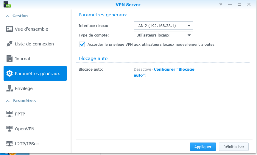

  5. En effet, tout semble fonctionner à merveille on dirait bien ! EDIT : oui alors, à noter qu'il ne faut pas que je coupe le VPN PPTP sinon ça déconne... Ca a carrément renommé mon interface en "br0" ("Hey bro !"), ça m'a dégagé mes données "par défaut", j'ai reboot, c'est repassé à "eth1", j'ai re-reboot, c'est repassé à "eth0"... Alors, déjà j'ignorais qu'une interface pouvais changer de nom comme ça, à la volée, m'enfin bon, ça a l'air de marcher là. EDIT2 : Je viens de reperdre la connexion encore une fois, c'est à n'y rien comprendre... Je garde la co 5 minutes et puis pouf... Je reboot encore...

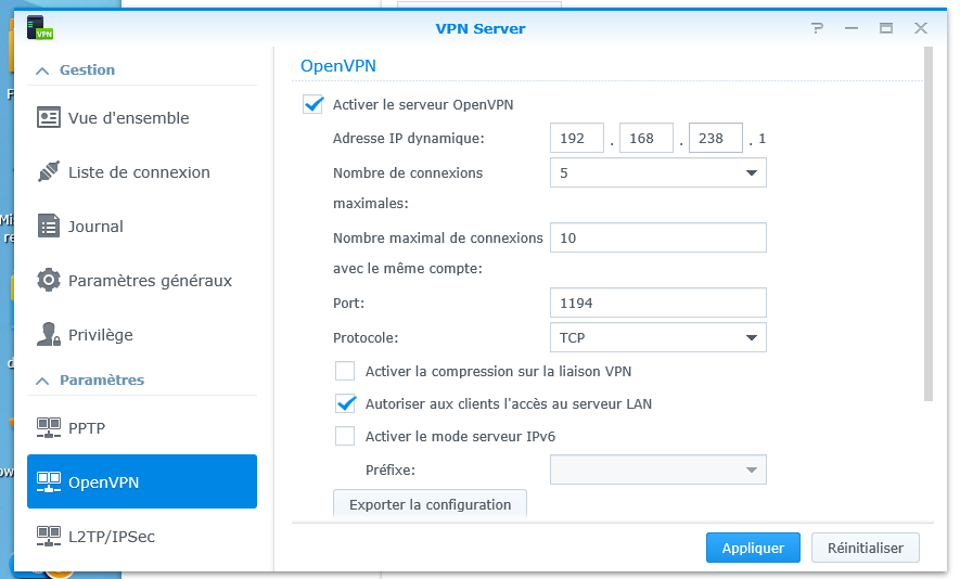

  6. Donc, d'après mes recherches, ce message d'erreur semble lié à l'absence d'un "module" à "iptables", pour rajouter ce module, il faut rajouter un package "OpenVPN", pour ce faire, j'ai rajouté le package "VPN Server", activé le service OpenVPN un peu comme je pouvais, et... Et bien... : https://www.dropbox.com/s/wqi5akl85cj2ddx/Capture%20d%27%C3%A9cran%202015-11-29%2018.57.58.png?dl=0 https://www.dropbox.com/s/a3y50cx07oqxt0p/Capture%20d%27%C3%A9cran%202015-11-29%2018.58.08.png?dl=0 Bon, après m'avoir lu tout au long de ce topic, vous avez probablement remarqué que je suis du genre à cliquer partout, à tout cocher/décocher et à essayer toutes les options possible quelque soit l'ordre ou la logique, le tout en priant à chaque modification, c'est une méthodologie discutable mais quand on y connaît rien, hein... Evidement, ça ne marche pas, faut peut-être que je m'y connecte à ce fameux VPN vous allez me dire... M'enfin... Bon... C'était pas prévu au programme ça. EDIT : Okay, donc en fait c'était pas OpenVPN mais PPTP qu'il fallait utiliser, puis créer une connexion Windows. Donc ça, sa marche sur un équipement sur le quel j'ai la main, par contre sur un Smartphone, configurer un VPN à chaque fois, ça va être galère, surtout que là avec ce PC j'avais déjà des rêgles de QoS configuré localement (Connectify pour ceux qui connaissent) qui du coup ne fonctionnent plus, ça ne m'arrange pas, il faudrait que ça marche "tout seul", si vous voyez ce que je veux dire, sans que j'ai à m'amuser avec des VPN de ceci cela bidule chose. EDIT2 : Jme suis dit "j'vais créer une interface réseau qui va directement relié LAN 1 et LAN 2 via un VPN directement dans la boîboîte"... Bon, ça a du boucler quelque part ou je sais pas quoi, j'ai du reset encore une fois, ça a tout cassé... Peut-être que j'avais configuré mon VPN avec un chiffrement et que j'ai tenté de créer une interface sans Chiffrement ? C'est possible que ça soit la cause du bordel ? Là j'hésite à retrippoter ça, pcq jcommence à en avoir mare de tout reconfigurer tout les quatre matins xD ....... https://www.dropbox.com/s/erixh5pv2pqtmcg/Capture%20d%27%C3%A9cran%202015-11-29%2019.33.51.png?dl=0 https://www.dropbox.com/s/el56cex77g9npm8/Capture%20d%27%C3%A9cran%202015-11-29%2019.37.04.png?dl=0
  7. "Everythings is possible" disent-ils dans la pub :D ! Petite question : j'ai deux connexions réseau, du Wifi chez WiFirst, et une ligne loué chez le fameux prestataire, j'aimerais bien dire à ma commande ping, sur mon hôte local, de passer par telle ou telle interface (là il passe par le WiFi, forcément, ça répond), sans avoir à déconnecter tout les quatre matins. Une idée sur ce point ?

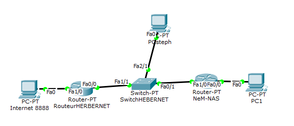

  9. Bonjour a tous, Je vais m'efforcer d'ecrire sans accent, car visiblement ce forum a une dent contre notre chere accentuation (j'ignore si une MAJ est en court, en tout cas des que quelqu'un met un accent, son post est tronque...) Bref, voila mon soucis : je suis heberge dans une structure ou je n'ai absolument pas la main, on a le droit d'avoir une IP par chambre qu'on loue, d'autres sont dans mon cas et utilisent des routeurs plus classique, genre D-Link et compagnie. Et je ne sais pas pourquoi, chez moi, ça merde. Alors vous pensez bien qu'avec mon DS415+ paye 600 boulz, je suis plutot enerve de ne pas avoir le droit de profiter du net... https://www.dropbox.com/s/xueqm587z6218db/Capture%20d%27%C3%A9cran%202015-11-28%2000.11.00.png?dl=0 Comme vous pouvez constater sur ce packet tracer, moi je suis tout a droite derrière mon Syno en mode "routeur de fortune" (NeM-NAS), mon IP est 192.168.38.2/24, la pate de mon routeur de ce coté du reseau est 192.168.38.1/24 (represente par F0/0 sur le PT, "LAN" dans la langue Synology), au milieu, c'est le reseau a qui je loue mon ip : 192.168.6.38 (et je ne peux pas en louer deux, c'est une par client ; represente par F1/0, ou "LAN 2" dans la langue Synology), a l'extreme gauche, le routeur qui nous permet d'aller sur internet, 192.168.6.101. https://www.dropbox.com/s/swi7220sxz9hmef/Capture%20d%27%C3%A9cran%202015-11-28%2000.00.46.png?dl=0 Comme vous pouvez le constate sur cette image, mon Syno ping tout, internet, les deux réseaux, mais des que moi je veut sortir, boom, il me dit fuck. J'ai bien cree les routes statique, mais il les met en desactive... Et aucun putain de bouton pour les activer, evidement, ca serait trop facile. Et evidement, pas moyen de demander quoi que se soir a qui que se soit, tout est automatise de leurs cote...
  10. Bonjour à tous, J'ai une problématique qui semble simple dans ma tête mais j'ai quelques soucis à mettre en œuvre : Je possède 2 lignes internet : - Un réseau LAN connecté sur un Routeur dont je ne possède pas les droits : sont connecté à ce routeur filaire : le NAS et mon PC. - Un réseau WiFi sécurisé (via une page Web où il faut rentrer ses logs) chez le prestataire universitaire WiFirst (ou WiFist, en fonction de...). A coté de cela, j'ai un DS415+ avec un module USB WiFi compatible. Je veux : - Connecter le NAS sur WiFirst : En mode "Rejoindre le réseau sans fil" il ne m'autorise pas à entrer un login et un mot de passe (pas d'interface pour), ça coince déjà. - Transformer le NAS en point d'accès pour permettre à 3 autres appareils de s'y connecter (téléphone / tablette / PC Portable) : ça, ça fonctionne. - Partager l'internet du réseau WiFirst a mes appareils : là ça ne marche plus puisque je ne peux pas mettre de log. - Dire au NAS : de tel heure à telle heure tu utilise la Download Station sur le WiFi, de telle heure à telle heure tu pompe le WiFi et le LAN, et de telle heure à telle heure, le LAN. Si vous avez des idées, je suis toute ouïe, sachant que j'ai engagé quelques frais dans cette petite infrastructure domestique, j'ai bien l'intention de faire fonctionner le tout, à grand renfort de poignons supplémentaire s'il le faut ! Il y a un mode Routeur WiFi mais je ne suis pas sur qu'il s'agisse de ce que je cherche (l'interface ressemble à celle de la connexion "Rejoindre le réseau sans fil", sans plus d'info.)... Enfin ça semblerait logique que ça le soit mais visiblement non, enfin je ne sais pas...
