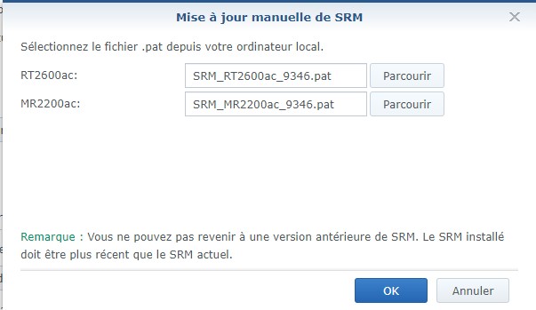

  7. Bonjour à tous, J'ai actuellement un réseau MESH configuré tel que: routeur: RT2600 AP: MR2200ac (liaison au routeur en wifi) Tout fonctionne très bien jusqu'au moment ou lorsque je souhaite ajouter un AP (MR2200ac) supplémentaire, et de manière tout à fait aléatoire il se passe les choses suivantes: Déconnexion d'un des AP Perte de l'intranet Perte total du réseau Je ne comprend pas ce qui ce passe. J'ai pourtant: tout réinitialiser vérifier que tous les équipement avaient le même version de SRM (1.3.1-9346 Update 9) Si quelqu'un à déjà eu le problème je suis preneur de la solution.

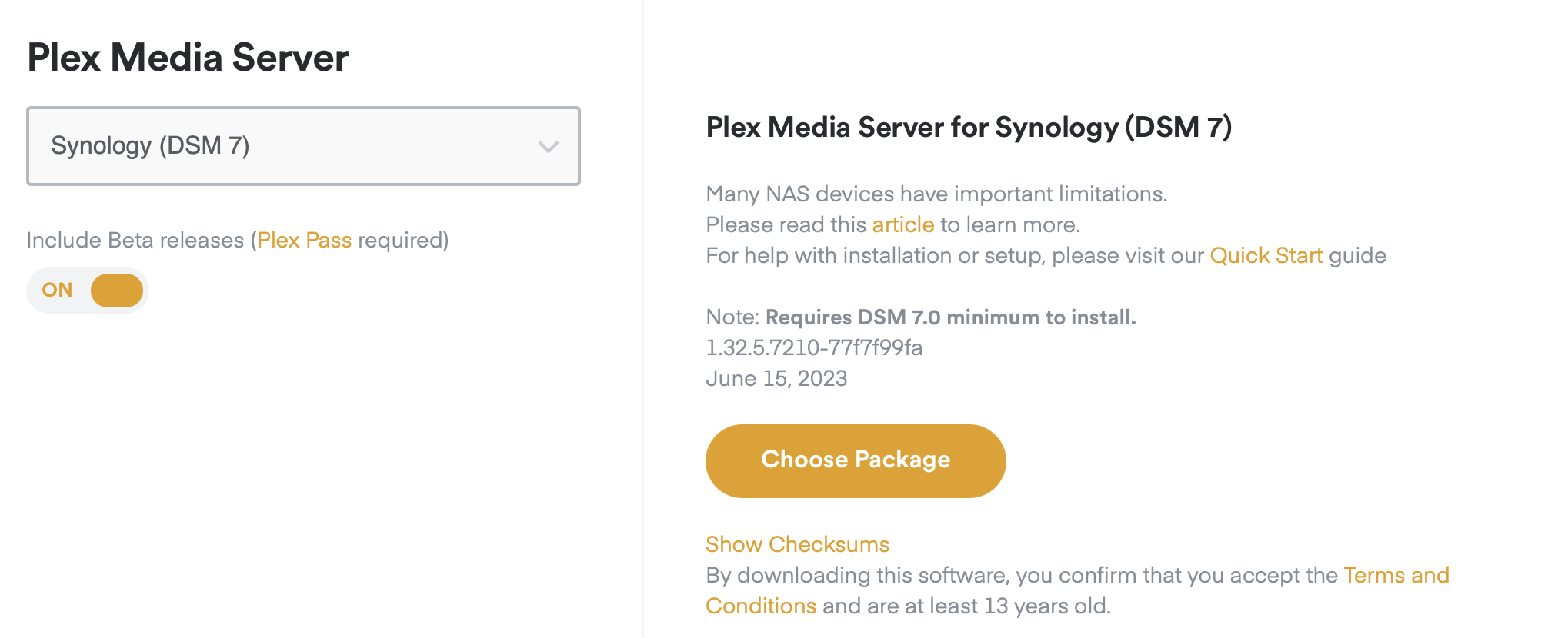

  9. @_DR64_, tu as raison sur le site https://registry.hub.docker.com/r/linuxserver/plex/ ils sont encore à la version 1.32.4.7195 et je ne comprend pas pourquoi je n'ai pas cette version. Pour info sur le site (https://www.plex.tv/media-server-downloads/#plex-media-server) de Plex, tu peux télécharger une version pour NAS Synology (sans docker) et on te propose cette version

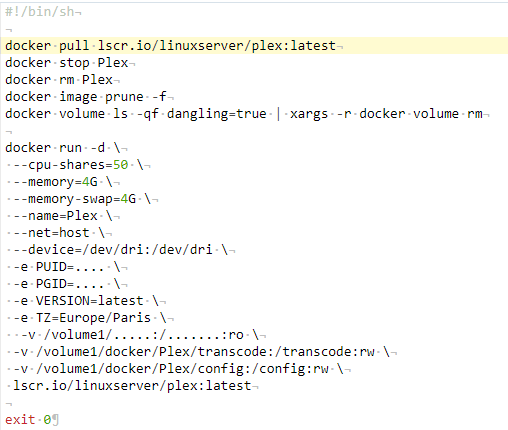

  10. @MilesTEG1, mon script est issu de la première page de ce tuto. Il fonctionne de la manière suivante: arrête Plex supprimer le container en place supprime l'image en cours téléchargement de la dernière image en ligne création du container relance Plex Le script est appelé depuis le planificateur de tâches. Pourquoi pas le mettre dans le nouveau docker, mais je ne me suis pas encore posé cette question car pour le moment cela fonctionne bien et je trouve cela plutôt simple.
  11. voici le script d'installation/MAJ que j'utilise Il est issue de ce tuto Voici ce que j'ai dans PLEX

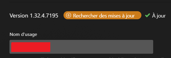

  14. Sur mon 918+, je suis redescendu de version de PLEX 1.32.1.6999 et le transcodage matériel est de nouveau fonctionnel avec un CPU qui reste tranquille durant le transcodage.
  15. Bonjour, Pour information, actuellement mon PLEX tourne avec une version 1.32.4.7195 (docker) sur un DS918+ et le décodage matériel n'est pas encore revenu.

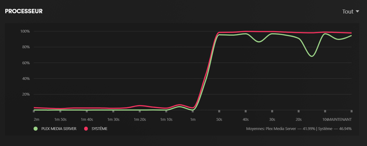

  16. Chez moi quand il n'y a pas HW mon CPU monte fortement en charge (donc pas de décodage matériel) Effectivement pour toi c'est OK

  19. Oui j'ai essayé à plusieurs reprise l'installation après redémarrage de mes routeurs sans que cela ne change quoi que ce soit. J'ai finalement dissocier l'ensemble, fait la MAJ du RT2600ac et reconstituer mon maillage. Tout fonctionne correctement avec une version 1.3.1 Merci

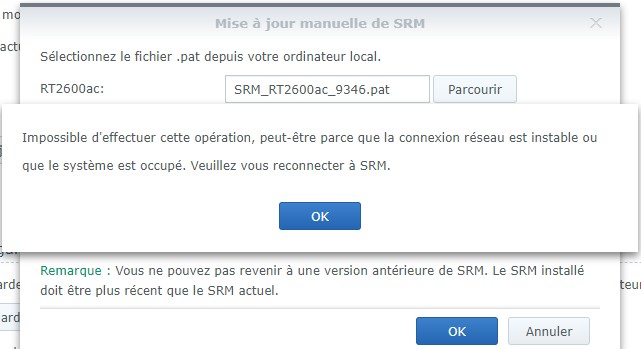

  20. Bonjour à tous, J'ai un réseau avec un RC2600ac en mode routeur et deux RC2200ac en mode mesh J'essais en vain d'upgrader mes routeurs vers la dernière version de SRM. J'ai bien télécharger les paquets nécessaires (1 pour de 2600 et l'autre pour ls 2200), mais lorsque je lance la MAJ, il me dit que le système est occupé !!! Quelqu'un à déjà eu un tel problème ? Merci de votre aide
