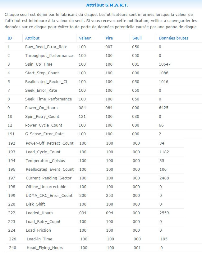

Bon ben le test s'est arrêté en cours de route : 08-Too many bad sectors detected. Du coup ça peut quand meme servir comme sauvegarde ou pas alors ? Une question bête, est-ce que ça peut se réparer ? -

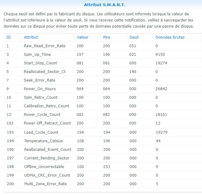

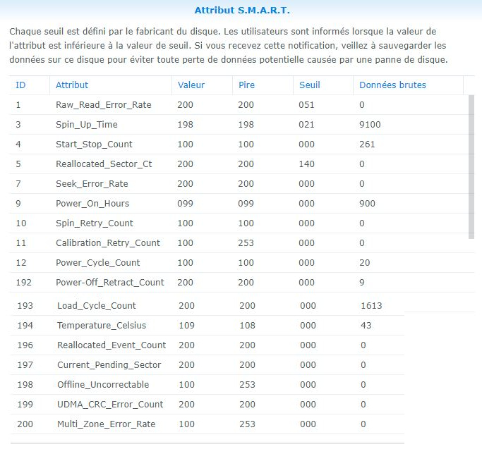

C'est un dique que j'ai surtout utilisé pour de la sauvegarde donc très peu allumé en dehors des sauvegardes. Je viens de le formater puis installé dans le Syno ça m'a donné ça... je ne sais même plus quand je l'ai acheté du coup je ne pense pas qu'il soit encore sous garantie. Ca veut dire quoi Reallocated sector ? (je vais un peu chercher sur Google aussi :P) Bon en attendant ça me fait un budget tous ces disques je me demande si je devrais pas prendre genre un super plan de Cloud je ferai peut etre des économies 😕 Cotp -

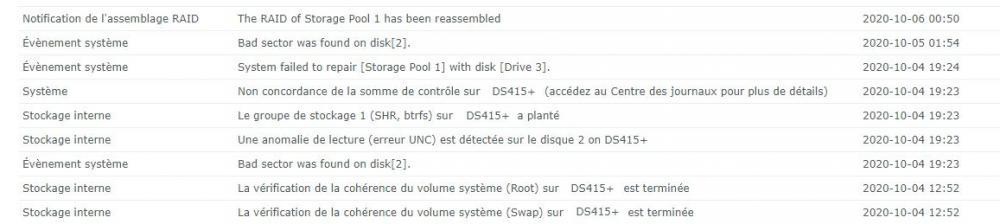

@firlin merci de ton message non je crois pas mais maintenant que tu me le dis je vais vérifier !!! 😉 Sinon je viens d'avoir un message dans le DSM System successfully repaired [Storage Pool 1] with disk [Drive 3]. Donc ça y est mon système est réparé sur le 415+ Du coup j'ai lancé un test étendu sur le disque 2 ? Comment pourrais-je savoir s'il faut le changer ? J'ai quand même eu des erreurs dessus non ? Bon ça va prendre dans les 700 min soit à peu près 11h... réponse au prochain épisode 🙂 -

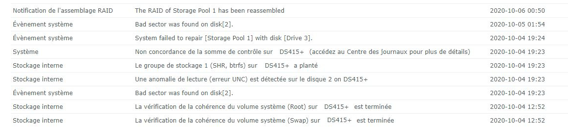

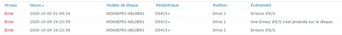

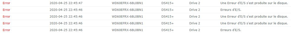

Bonjour @oracle7 Voici les captures d'écran des erreurs que j'ai eu sur le disque 2. Ca a commencé en avril apparemment ... Ensuite j'ai eu ces erreurs C'est pourquoi je pensais le remplacer... mais bon je vais d'abord peut etre faire un test étendu pour voir le résultat... J'en suis à 97% de vérification de la cohérence de la parité pour l'instant... (avec l'ajout du nouveau disque 3) Cotp -

@firlin J'ai eu du mal mais j'y suis arrivé avec l'aides des membres du forum ! Alors sinon je voulais partagé avec vous les messages d'erreurs que j'avais eu sur le 415+ Le 22/09/2020 j'ai plusieurs messages bad sector was found on disk3 puis une erreur E/S s'est produite sur le disque 3 Le 24/09 une anomalie de lecture (erreur UNC) est détectée sur le disque 3 Puis le groupe de stockage SHR , btrfs est dégradé Le 04/10 la vérification de la cohérence du volume système swap et root et terminée Puis bad sector was found on disk 2 une anomalie de lecture (erreur UNC) est détectée sur le disque 2 Le groupe de stockage 1 a planté sur syno415 Non concordance de la somme de controle sur le syno415 System failed to repair with disk Drive 3 Le 05/10 bad sector was found on disk 2 Le 6/10 The Raid of storage Pool 1 has been reassembled Puis le groupe de stockage SHR , btrfs est dégradé Aujourd'hui les disques 1 2 4 apparaissent comme sain et le numéro 3 apparait comme initialisé (c'est celui où j'ai inséré un nouveau disque le 1er oct, le 4 oct c'est le disque 2 qui m'a lâché.) Du coup je me demande si je ne vais pas tenter à nouveau une réparation puis quand ce sera terminé alors je remplacerai le disque 2. Vous en pensez quoi ? @oracle7 @maxou56 Possible ? Ca m'éviterait d'avoir à recopier des fichiers... Cotp -
