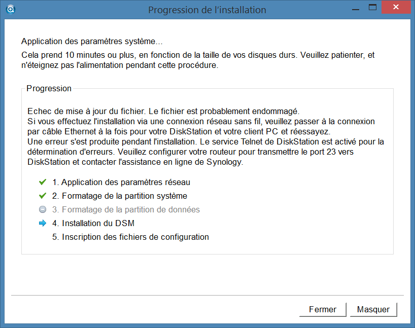

  1. Merci Fenrir pour les infos, mais rien n'y fait. Même avec l'update 1 du 15/07, j'ai toujours la même erreur Je vais faire une demande au support technique de Synology.

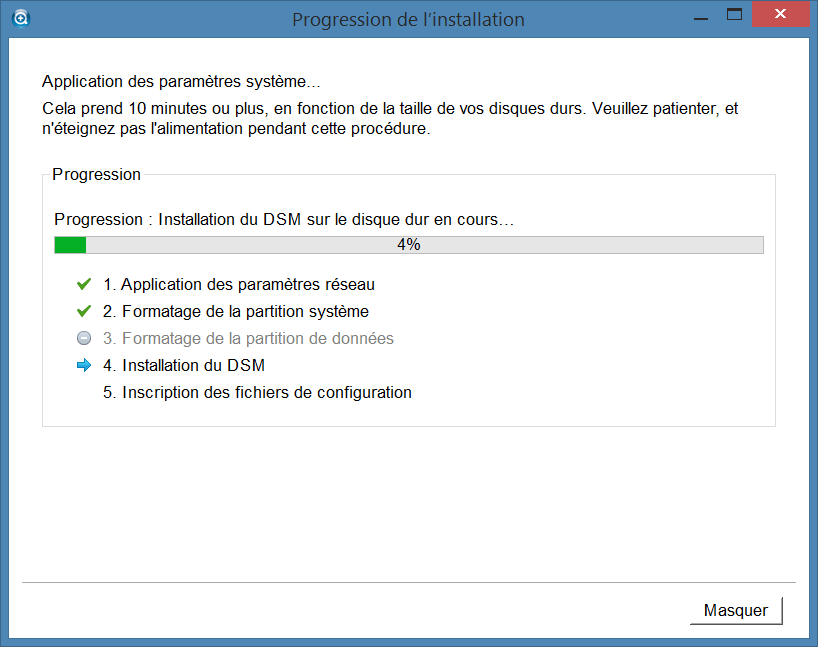

  2. Bonjour à tous, j'ai un soucis avec mon DS411slim : Je viens de le réinitialiser pour une nouvelle configuration, et lorsque j'utilise l'assistant Synology (v5.2-5566) j'ai droit à ce message d'erreur ! Le fichier .pat a été téléchargé par 3 navigateurs différents et sur 2 PC. J'ai eu beau essayer avec 1,2,3 ou 4 disques, le message intervient à chaque fois (toujours avant les 30%). Et je n'arrive pas à trouver de solution à ce problème malgré mes recherches... Merci d'avance pour votre aide, Damien.
