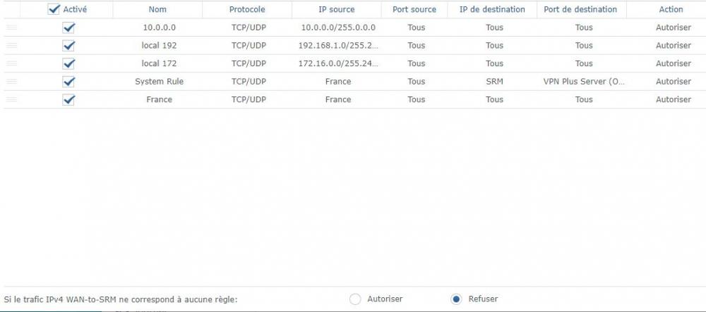

  9. Et moi je vais poser des questions sûrement très bête ... Si je n'ai autorisé que les IP France : - pourquoi je peux encore accéder à des sites étrangers - si j'ai autorisé toutes mes IP France, cela veut dire qu'il est possible d'être "piraté, attaqué, etc." depuis la france? cdt

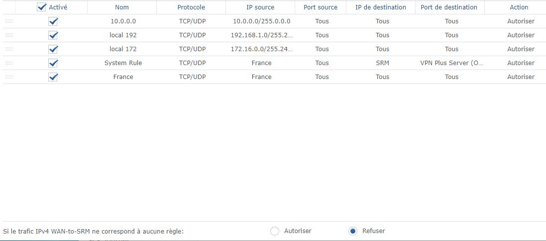

  10. J'ai donc modifié les paramètres Pour le VPN (synology VPN SSL) , dans la "box" j'ai ajouté une redirection de port en 443 IP du routeur syno Ca fonctionne. Par contre quand je spécifie dans le parefeu du syno le port 443, ça ne fonctionne plus. Il faut que je laisse sur "tout" Pour le reste, tout vous semble ok? Je suis en "sécurité" ?;-)
  11. Merci d'avoir pris le temps de répondre. Pour la partie VPN, c'est ligne se sont ajoutés quand j'ai configuré le VPN "D'ailleurs je me demande pourquoi mettre toutes les plages d'IP privées en best practice" : ??? rien compris En bas d'écran j'ai coché toutes les cases "refuser" pour "si le trafic ... ne correspond à aucune règle" (donc pour WAN to SRM, WAN to Lan, IPv4, IPv6) Ce qui m’inquiète surtout c'est mon routeur FAI. Il n'y a pas de mode bridge, pas de pare-feu, etc. Pour l'instant : Internet <-> routeur FAI (192.168.0.1) <> routeur Synology (192.168.1.1) Je n'ai qu'un seul câble RJ45 branché sur le routeur FAi qui a attribué l'ip 192.168.0.65 au routeur Synology Pour moi, "tout" internet passe via le routeur FAI en 192.168.0.x donc si une personne mal intentionné avec une IP externe tente quelque chose, le routeur Synology se base sur l'adresse externe ou sur l'adresse du routeur FAI (et dans ce cas laisse tout passer même si je mets des règles ?) J'espère avoir bien décrit mes "craintes"... pas évident quand on ne maîtrise pas.... cdt

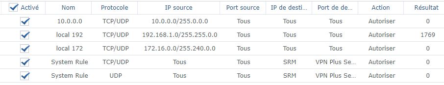

  12. Bonjour, Je viens d'installer un routeur synology AC2600 et j'ai suivi le tuto de Fenrir (excellent !) J'ai une box en 192.168.0.1 connecté à internet et le routeur en 192.168.1.1 La box n'est pas en mode bridge Pour moi, la box fait partie du réseau donc comme il n'y a pas de parefeu dans la box, elle reçoit "tout" du net et partage tout avec le routeur J'ai donc un doute sur mes paramètres. Que pensez-vous des paramètres sur l'image jointe? Merci d'avance
