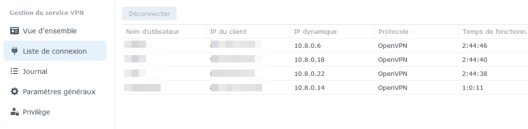

Merci pour vos réponses. J'ai fait un test en désactivant les pare feux sans plus de succès. En revanche, j'ai trouvé la solution en ajoutant une règle ICMP dans le pare feux du syno. En suivant les conseils de cette page : https://cybertalk.io/fr/synology-autoriser-les-pings-icmp-entrants-dans-le-pare-feu/ J'ai juste restreint les adresses IP aux adresses une fois connecté au VPN. -

Faire un ping vers un appareil connecté en VPN
MattBear a posté un sujet dans Installation, Démarrage et Configuration
Bonjour, J'ai une petite question de débutant. Par avance, je m'en excuse. Matériel : NAS DS1517+ (DSM 7.2.2-72806). VPN Server 1.4.9. Réseau local est en 192.168.0.xx. [Sans connexion VPN, je peux "pinguer" les PC connectés au réseau.] Si je prends les mêmes PC, que je les connecte à distance au VPN (autre lieu géographique - domicile - ou clef 4G), cela n'est plus possible. 1) Si mon PC n'est pas connecté au VPN, il n'a donc pas d'IP de type 10.8.0.xx. Je comprends que cela ne fonctionne pas. 2) En revanche, s'il est connecté au VPN avec une IP de type 10.8.0.xx, ne devrait-il pas être en mesure de pinguer ? Est-ce normal ? Par avance, merci de toute aide. En prenant l'exemple de la liste jointe en image, le pc 10.8.0.6 n'arrive pas à pinguer le pc en 10.8.0.14. Et réciproquement. -

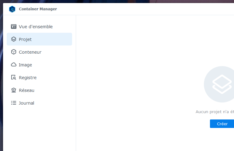

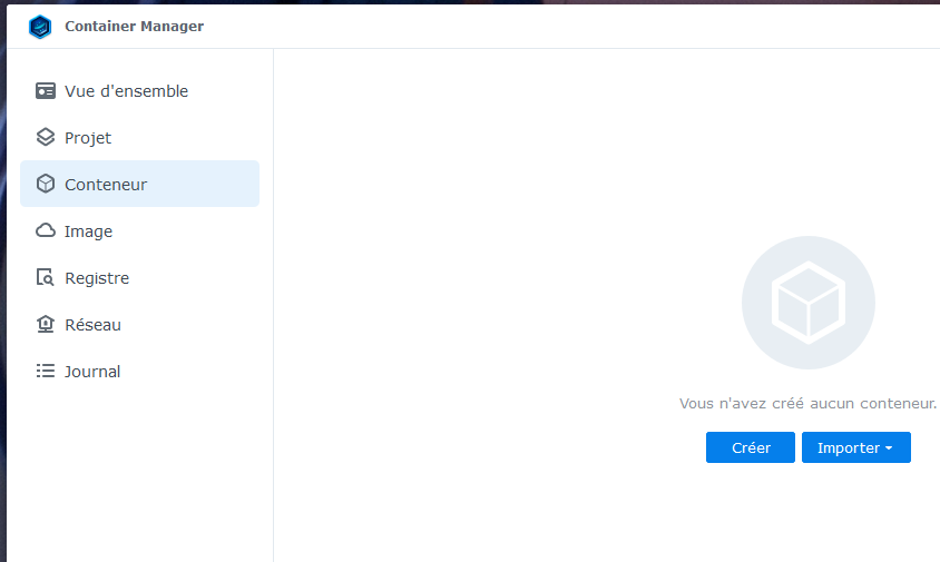

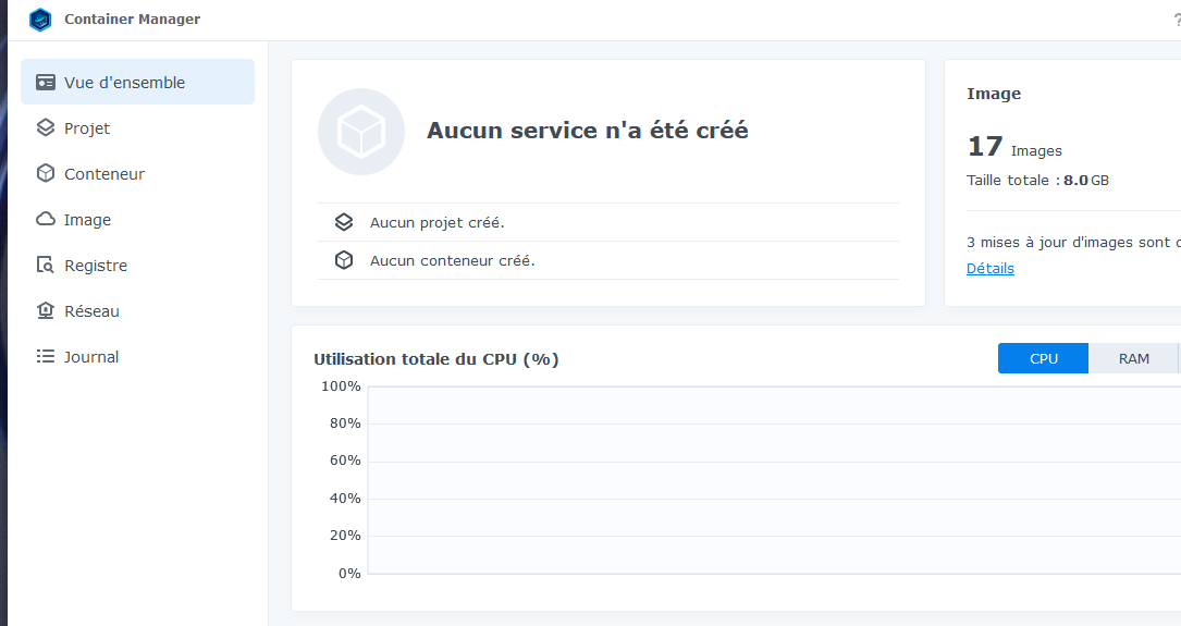

[Container Manager] Vide. Mais les images et applications disponibles avec Portainer.
MattBear a répondu à un(e) sujet de MattBear dans Docker / Container Manager
Merci de vos réponses. C'est lors du passage de Docker à Container Manager que tout a disparu dans le synology. Ils apparaissaient auparavant. Il faudrait que j'arrive à ré-afficher ce qui existe et tourne sans recréer de nouveaux conteneurs. Savez-vous s'il existe une façon de réinitialiser Container Manager ? Là, je viens de recréer un conteneur etherpad avec Container Manager. Je vois ce conteneur dans Portainer, mais il n'apparaît pas dans Container Manager. 😞 -
DSM 7.2.1-69057 update 4, DS1517+ Bonjour, J'ai installé par le passé des applications avec Docker par l'interface de DSM. Depuis, j'ai effectué la migration vers DSM 7.2 et donc de Docker vers Container Manager dans le DSM. Malheureusement, plus aucun conteneur n'est gérable avec Container Manager. C'est vide. Cf fichiers joints. Malgré tout, les conteneurs tournent et il est possible d'accéder aux outils virtualisés (etherpad, guacamole, portainer, etc) Heureusement que Portainer fonctionne encore. Ce qui me permet de gérer tout ça et d'installer de nouveaux outils. Néanmoins, j'aimerais pouvoir remettre Container Manager au propre. Existe-t-il un outil, une commande, qui permette de réafficher les conteneurs dans Container Manager svp ? Par avance, merci.
