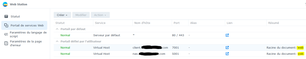

@oracle7Merci pour ta réponse. Je ne sais pas pourquoi je m'étais mis en tête qu'un domaine et un sous domaine devaient avoir les mêmes enregistrements A, CNAME etc. Mais en fait non, c'était vrai quand je voulais justement utiliser mon NAS et les virtualhost. J'ai édité mon message avant que tu ne répondes (merci d'avoir pris le temps) et entre temps j'ai pu suivre le tuto reverse proxy. Je vais déjà attendre que les sous domaines soient créés (je n'ai pas la main sur le compte OVH, ils passent par un prestataire). Je leur ai demandé de faire pointer les sous domaines vers l'IP publique -- qui est fixe -- donc je n'ai plus qu'à attendre et ça devrait être bon. En attendant, je vais aller lire & relire les tutos, encore un grand merci à toi. -

@oracle7Au temps pour moi, je pensais qu'en te citant ça t'informerait. Et au passage, remplacer les images 0*.jpg par d'autres images n'a rien donné. J'ai contourné le problème en ne laissant accès qu'à Filestation aux users et non pas DSM avec uniquement filestation. Comme ça j'ai bien une interface de connexion qui me convient. Et du coup au lieu de se connecter à DSM, les gens vont se connecter directement à Filestation. Ce qui m'amène forcément à un nouveau soucis de redirection. C'était moche, j'en conviens, mais les utilisateurs pouvaient se connecter au DSM via quickconnect, donc on va essayer de faire ça un peu plus propre et les faire utiliser filestation sur le port 7001. Sur DSM 5, je faisais pointer sousdomaine.monsite.com vers monsite.com:5000 ou monsite.com:7000 et là je n'arrive à faire que pointer vers un sous dossier -- grmbl. Il va falloir que je bidouille le virtualhost à la mano ? A moins que tu aies un lien vers un tuto (que je n'ai pas trouvé), je vais créer un sujet dans le bon endroit. Bonne soirée ! -
