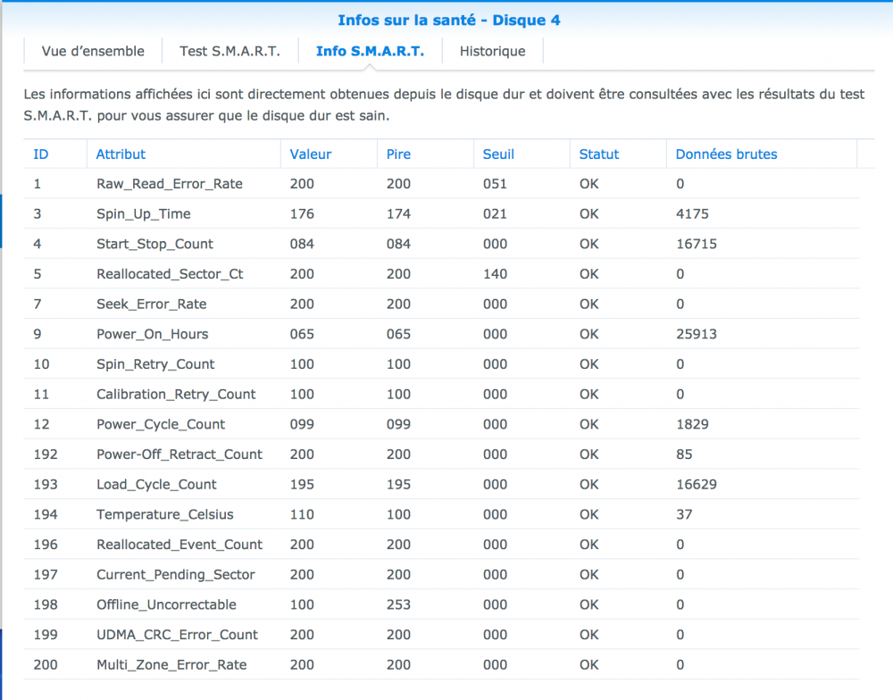

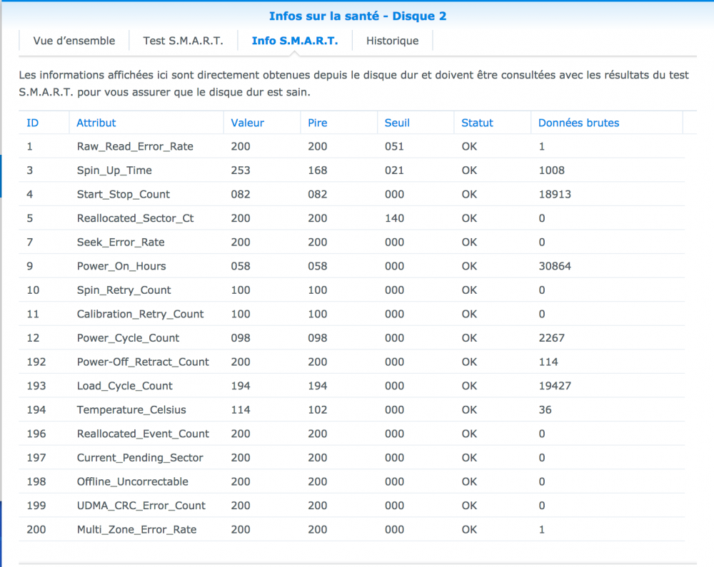

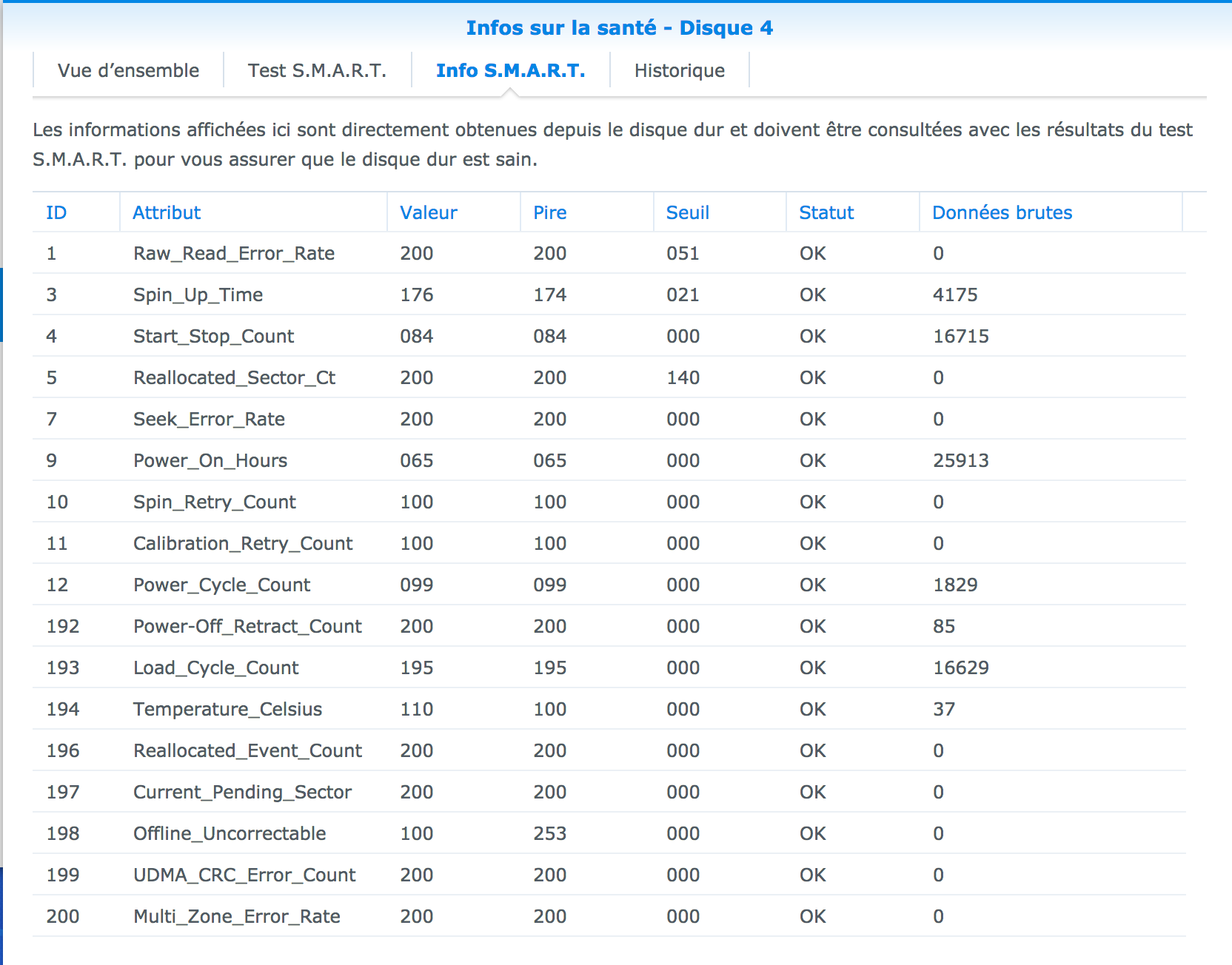

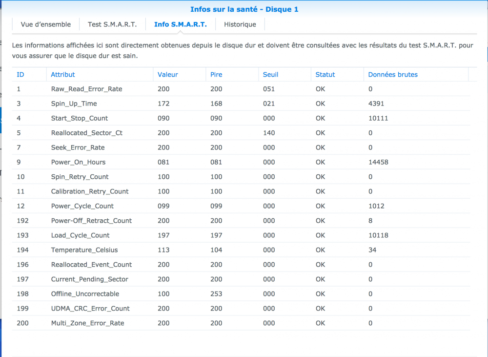

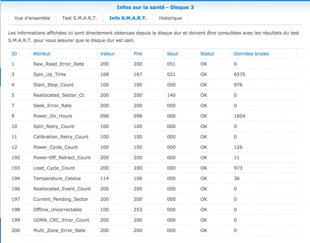

Bonsoir, Merci pour vos conseils! Pour le problème de place, oui, c'est bien prévue de prendre un second disque WD RED de 4 To (en remplacement du Green). Oui, en 6 ans, il en un connu des maj mon petit syno ;) Pour la réinstallation, préconisez vous juste une réinstallation du DSM sans touché aux données ou de carrément tout virer (je me débrouillerai pour "backuper" mes données avant) et de reconstruire le RAID ? Je vous joins les tests SMART étendu des 4 disques faites sur le syno. Selon vous, il y a t-il quelque chose d'anormal ? (à part sur le disque 2 avec un Read Error Rate à "1" mais comme je compte justement remplacer ce disque..). -
