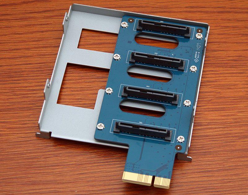

Bonsoir, J'ai un souci avec mon Synology DS411j, équipé de 4 disques de 2To. Un des disque m'a lâché (un Seagate = normal), je rachète donc un WD et l'installe dans le NAS.Au redémarrage, la led du disque (#2) fraichement intégré ne s'allume pas. Je teste le nouveau disque WD sur mon PC, il est reconnu et fonctionne parfaitement (lecture, écriture, formatage). J'ai donc démonté l'intégralité du NAS, sorti la carte contrôleur de disques (photo jointe), l'ai soufflé et nettoyé avec un chiffon sec, réinstallé le tout, mais sans amélioration. Est-ce qu'un seul contrôleur SATA aurait pu cramer sur les 4 ? Où pourrais-je trouver cette pièce de rechange ? J'ai fait le tour d'eBay et pas mal de recherches sur le net, mais sans succès. Merci pour votre aide. EDIT 1 : Je viens de vérifier et le disque 2 est bien alimenté (car je l'entends se lancer au démarrage), en revanche la led "HDD 2" reste éteinte et le système ne voit toujours pas ce disque. EDIT 2 : J'ai ouvert un ticket auprès du support Synology il y a 3 jours. Ticket toujours en attente de réponse.
