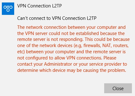

Benja1180 a posté un sujet dans VPN Serveur
Bonjour à tous, J'ai un serveur VPN L2TP configuré sur mon Synology. Je peux m'y connecter sans problème depuis mon galaxy S4 android. Par contre, impossible de m'y connecter depuis WIN 10. comme expliqué sur plusieurs forums, j'ai créé la clé de registre suivante: AssumeUDPEncapsulationContextOnSendRule avec la valeur 2. HKEY_LOCAL_MACHINESYSTEMCurrentControlSetServicesPolicyAgent New DWORD (32-bit) – AssumeUDPEncapsulationContextOnSendRule Set the Value Data to 2 La preshared key a bien été introduite, L2TP selectionné, DATA Encryption >> Optionnal, Protocoles CHAP & MS-CHAP v2 cochés. et username et password complétés Malgré cela, impossible de me connecter :( Msg d'erreur: (voir attach) Pourant, ce même pc, configuré en WIN 7, fonctionnait très bien avec L2TP. Il n'y a donc rien entre le PC et le serveur qui bloque le protocol. Avez-vous une idée ?? Par avance merci, -
