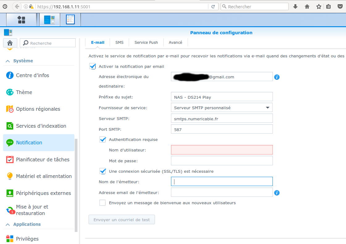

Notification E-maill Numéricable
fleurfanee a répondu à un(e) sujet de fleurfanee dans Internet et réseaux
Bon, je suis passé par un compte gmail, je ne suis pas satisfait de la solution mais cela fonctionne, j'aurais préféré utiliser le service du FAC plutôt que gmail... C'est une stratégie de contournement de la difficulté mais on ne peut pas dire que le problème est résolu. -
Bonjour, Je suis chez Numéricable et j'ai un NAS214Play sous DSM 6 à jour. jusqu'à peut de temps, je recevais avec succès les notifications par E-mail. Mais ne recevant plus d'e-mail, je suis allé consulté le centre de journaux et ma boite. => erreur 554 5.7.1 sender address rejected : expediteur bloqué => Dernière trace d'e-mail dans la boite mail : le 9 mai Je vérifie les paramètres, j'ai pour le serveur d'envois smtp : smtp.numericable.fr sur port 25 Je vais vérifier ça chez numéricable et là on me dit que "smtp.numericable.fr sur port 25" ne peut être utilisé qu'avec une adresse numéricable sur réseau numéricable et qu'il faut de toute manière préférer la version sécurisée : smtps.numericable.fr sur port 25 ou 587 Très bien, je me dis que ça marchait avant mais qu'ils obligent depuis peu à passer en mode sécurisé (j'ai un mail sur gmail). Mais qui peut bien me dire ce que je dois renseigner comme identifiant... et mot de passe. Entre login/mdp du NAS, du mail, de numéricable, je m'y perds. Je suis passé en ajoutant le "s" dans le "smtp.numericable.fr" de l'erreur 554 à l'erreur 535 : Authentification failed. Sur numéricable, je n'ai trouvé que ça : https://assistance.numericable.fr/Les-adresses-de-serveur-de-messagerie-Numericable.html ils parlent de "Votre adresse email complète ! Mot de passe : Votre mot de passe ... mais ça ne marche pas.... C'est clair comme du jus de boudin. Merci de vos éclaircissements.
