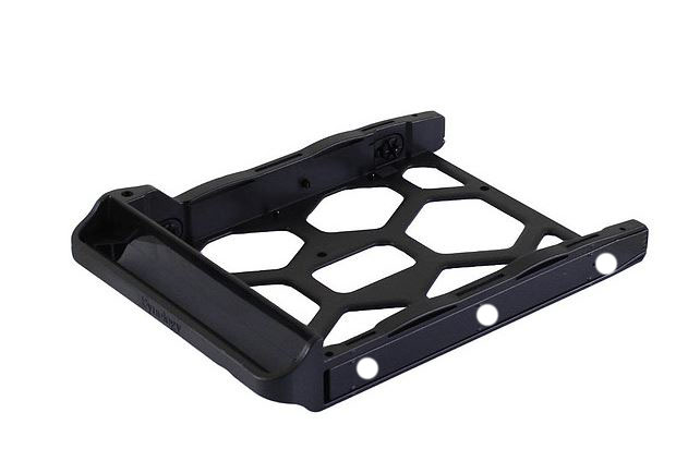

  1. les pastilles autocollantes sont fines et assez molles, donc je ne pense pas que cela force sur les connecteurs sata. Et celles ci ont considérablement réduit le bruit du nas. Les pavés en caoutchouc ont eux un effet sur les vibrations du bureau, les objets posés dessus vibraient par moment. J'avais parfois l'impression que mon smartphone grésillait et en fait c'était les vibrations dues au nas posé sur le bureau!
  2. @Drickce Kangel , tu en colles trois réparties sur la longueur de chaque languette ( de chaque coté du rack), là ou j'ai mis les points blancs sur la photo:

  5. Merci @Azinwxon, testé et approuvé!! Cela réduit considérablement le bruit!!!
  6. Bonjour @Azinwxon Tu as des photos pour montrer ou tu colles les pastilles sur les racks?? Car mon 920+ qui est posé sur mon bureau est super sonore!!
