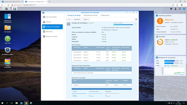

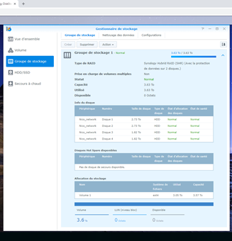

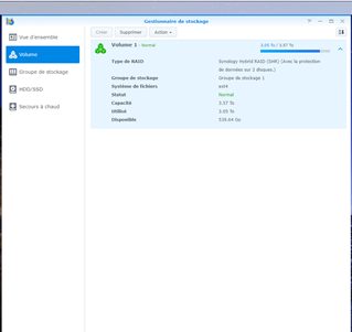

  13. bonjour, voilà les deux impressions d'écrans
  14. bonjour, je pense que le sujet à du être abordé plusieurs fois. voilà ma question: je posséde un ds411j depuis maintenant quelques années sans aucun souci. je me retrouve à cours de place et j'aimerais savoir comment augmenter mon volume facilement. je suis en shr simple et je disposait jusqu’à présent de 3*2 to et 1*3to pour un volume utile de 3.6 to. je viens de changer un disque 2to par un 3to, donc maintenant j'ai dd1: 3to ,dd2 :3 to, dd3:2to et dd4:2 to et mon volume n'a pas changé. cette question me vient à l'esprit car si je regarde le comparateur de raid de synology en changeant mon deuxième dd par un 3 to le volume obtenu en shr change(gain 1 to). https://www.synology.com/fr-fr/support/RAID_calculator j'ai lu plusieurs post mais aucun ne dit clairement quoi faire! dois je changer tous 2 to et reconstruire tout mon syno ou il y a t'il une solution plus simple? j'espère avoir été clair. Merci d'avance à toute la communauté pour votre aide .
