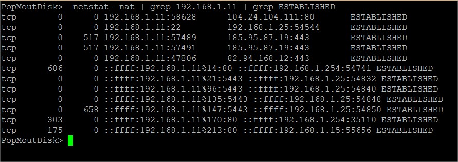

Bonjour, J'ai encore une question :) Aujourd'hui par pur paranoia j'ai vérifié les process et je viens de voir que je suis de retour à 100% (avec toujours php-fpm)... Quand je regarde les adresses ip qui se connecte je tombe sur moi même ... PopMoutDisk> netstat -nat | grep 192.168.1.11 | grep WAIT | wc -l 211 Comment celà est-il possible ? Et surtout d'où ça provient ?

PopMoutDisk> netstat -nat | grep 185.130.5.209 | grep WAIT | wc -l 177 PopMoutDisk> netstat -nat | grep 185.130.5.209 | grep CLOSE | wc -l 176 PopMoutDisk> netstat -nat | grep 185.130.5.209 | grep LISTEN | wc -l 0 PopMoutDisk> netstat -nat | grep 185.130.5.209 | grep ESTABLISHED | wc -l 0 Si je comprends bien, ça veut dire que c'est une adresse IP qui envoi beaucoup de requête HTTP/HTTPS/autres? mais qui n'aboutissent plus "rien en established" ?

Toujours des adresses IP qui ne sont pas à moi ... PopMoutDisk> netstat -nat | grep 192.168.1.11 | grep ESTABLISHED tcp 0 198 192.168.1.11:42308 37.188.98.122:80 ESTABLISHED tcp 0 303 192.168.1.11:54407 78.225.235.172:80 ESTABLISHED tcp 0 64 192.168.1.11:22 192.168.1.25:59579 ESTABLISHED tcp 0 0 192.168.1.11:54405 78.225.235.172:80 ESTABLISHED tcp 0 0 ::ffff:192.168.1.11%44:5443 ::ffff:192.168.1.25:59715 ESTABLISHED tcp 461 0 ::ffff:192.168.1.11%68:80 ::ffff:66.249.65.48:44003 ESTABLISHED tcp 465 0 ::ffff:192.168.1.11%76:80 ::ffff:185.130.5.209:55988 ESTABLISHED tcp 475 0 ::ffff:192.168.1.11%109:80 ::ffff:192.168.1.25:59705 ESTABLISHED tcp 637 0 ::ffff:192.168.1.11%121:80 ::ffff:192.168.1.254:59697 ESTABLISHED tcp 0 0 ::ffff:192.168.1.11%130:80 ::ffff:185.130.5.209:51901 ESTABLISHED tcp 0 0 ::ffff:192.168.1.11%133:80 ::ffff:185.130.5.209:58289 ESTABLISHED tcp 0 0 ::ffff:192.168.1.11%191:5443 ::ffff:192.168.1.25:59713 ESTABLISHED tcp 0 0 ::ffff:192.168.1.11%200:5443 ::ffff:192.168.1.25:59709 ESTABLISHED En plus l'adresse 185.130.5.209 est dans ma liste des adresses IP bloquées ! '-_- ya de quoi rien comprendre

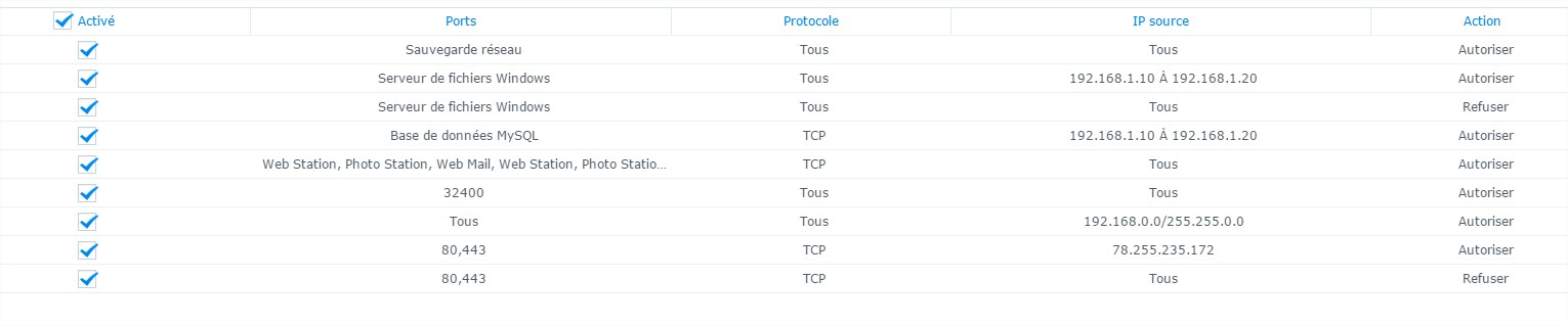

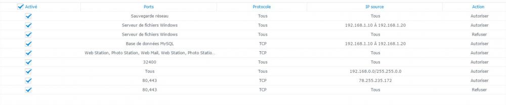

Re, @gaetan.cambier je viens de faire mes modifications de pare-feu sur mon Syno: j'ai redémarré et ben c'est toujours pareil ... site inaccessible toujours 20 process php-fpm .... En faisant le Netstat ya toujours des connexions qui sortent de je sais pas où !! Ya même des adresses IP qui apparaissent des fois alors que je les ai mis dans la liste des @IP bloqués ! Je m'avoue complètement impuissant et je ne sais pas quoi faire ...
