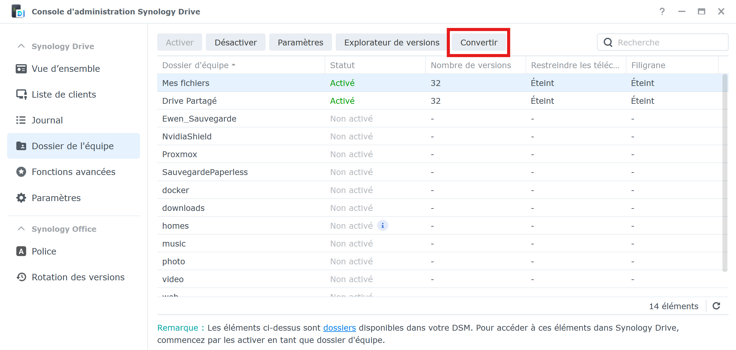

Bonjour, il y a eu un changement : https://kb.synology.com/fr-fr/DSM/tutorial/Convert_My_Drive_into_home_folder_in_Synology_Drive Avant la conversion, le Drive synchronisait le contenu du dossier /home/drive Ensuite, le Drive synchronise le dossier /home (Enfin, c'est comme ça que je le comprends). Mais, dans /home il y a aussi le dossier /home/photos qui contient les photos perso. Et c'est là qu'apparait mon problème : lorsque j'ai voulu mettre en place ma stratégie de backUp vers un NAS distant, je me suis aperçu que la sauvegarde de l'application Drive sauvegardait également les photos persos, MAIS que la sauvegarde de l'application Photos le faisait aussi (enfin, là je suis plus sur une supposition car je n'ai pas trouvé le journal détaillé de sauvegarde). Du coup, on a sauvegardé deux fois la même donnée. Et ça peut représenter pas mal d'espace occupé. J'espère que je me fais bien comprendre.
Bonjour, il me semblait que Drive ne prenait la totalité du dossier "home" que si on "convertissait" le dossier de l'équipe : Est ce correct ? Alors ça m'intéresse : comment définit-on un dossier particulier pour son Drive ? Je n'arrive pas à trouver.
Bonjour à tous, je me retrouve dans une situation que je n'arrive pas à résoudre. J'ai un DS224+ avec DSM 7.2.2 J'utilise Drive et Photos. J'ai essayé de mettre en place des backup vers un autre NAS. En paramétrant la sauvegarde de l'application Drive, je me suis aperçu d'une bizarrerie. En effet, il n'y a pas grand-chose dans les dossiers Drive des différents utilisateurs. Or, lorsque j'ai fait un test, je voyais des Gb et des Gb de données qui partaient ! En cherchant, j'ai constaté que j'avais des logiques différentes selon les utilisateurs : - un premier utilisateur a un dossier home, dans lequel il y a un dossier photo et un dossier SynologyDrive. Ainsi, quand je sauvegarde l'application photo, ça sauvegarde les photos, qu'il y a dans /photos, et quand je sauvegarde l'application Drive, ça sauvegarde le dossier /SynologyDrive. - Pour un deuxième utilisateur, il y a le dossier /home, bien sûr, un dossier /home/photos, mais pas de dossier /home/SynologyDrive. Ainsi, il considère que le Drive est le dossier /home dans sa globalité. Problème : lorsque je fais la sauvegarde de l'application Drive, ça sauvegarde les documents contenus dans le drive, mais aussi les photos ! Ainsi, ces photos sont sauvegardées deux fois : lors de la sauvegarde de Drive et lors de la sauvegarde de Photos ! J'ai lu qu'il y avait une option dans les paramètres du Drive pour "convertir" qq chose (je n'ai pas vraiment compris les implications) et que cette conversion était définitive. Qu'à l'issue de cette conversion, il n'y avait pas de retour arrière possible, et que l'effet était justement de considérer le /home comme le dossier Drive. Or, ce que je ne comprends pas, c'est que tous les utilisateurs n'ont pas la même logique. Ça m'embête vraiment de sauvegarder ces photos deux fois. Comment faire pour différencier les dossiers de Photos et de Drive ?

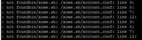

@Einsteinium, @oracle7 Bonjour, pour mon cas personnel, en changeant dans le fichier account.conf les variables SAVED_SYNO_Username et SAVED_SYNO_Password en respectivement SYNO_Username et SYNO_Password, je n'ai plus aucun message d'erreur, le déploiement se fait à nouveau. En toute humilité, je pense comme @Eridani78 qu'il faudrait modifier le tuto. -

Bonjour à tous, j'ai un soucis lors du renouvellement de mon certificat depuis quelques jours. J'ai lu les commentaires récents et je l'attribue donc éventuellement au déploiement de la version 3.0.6 du script Acme. Tout d'abord, voici mon message d'erreur : Le planificateur de tâches a terminé une tâche planifiée. Tâche : RenewCertifLE_Docker Heure de début : Sun, 05 Feb 2023 05:00:01 GMT Heure d'arrêt : Sun, 05 Feb 2023 05:00:02 GMT État actuel : 1 (Interrompu) Sortie/erreur standard : /usr/local/bin/acme.sh: eval: line 2401: **************: not found [Sun Feb 5 04:00:02 UTC 2023] SYNO_Username & SYNO_Password must be set [Sun Feb 5 04:00:02 UTC 2023] Error deploy for domain:gpointeau.fr [Sun Feb 5 04:00:02 UTC 2023] Deploy error. Il se trouve que les ************* correspondent à une partie de mon mot de passe pour accéder au compte créé exclusivement pour le renouvellement de mon certificat Let's Encrypt. Je rajoute que ce renouvellement se passait sans aucun soucis jusqu'à maintenant. Pour faire un test, je souhaite donc revenir à la version 3.0.5 du script Acme. C'est là que mes lacunes apparaissent. J'ai suivi le tuto de la première page, mais je ne trouve plus le fichier docker-compose.yml en Cbis. Je pense donc que j'ai dû faire uniquement la partie C. J'ai donc modifié la tache récurrente en : docker pull neilpang/acme.sh:3.0.5 docker stop Acme docker rm Acme docker image prune -f docker volume ls -qf dangling=true | xargs -r docker volume rm docker run -d --cpu-shares=10 --memory=134217728 --name=Acme -v /volume1/docker/Acme:/acme.sh:rw --restart always J'ai lancé manuellement cette tâche, mais la version du script reste toujours la même : 3.0.6. Pouvez-vous m'expliquer comment revenir à la version 3.0.5 svp ? Merci -

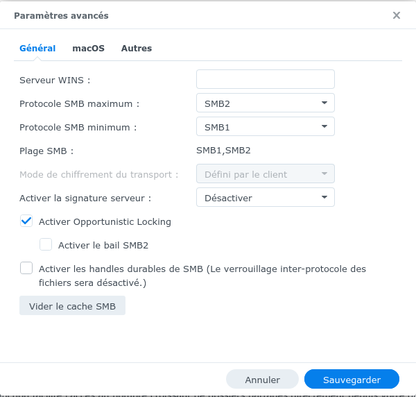

Oups, non ! Il faut donc mettre comme protocole maximum SMB 3 j'imagine. Mais pour le minimum ? Est ce qu'il y a des versions de SMB obsolètes présentant un risque, ou bien, on peut laisser SMB1 ? Merci -
[Résolu] Plus d'accès NFS après mise à jour du DSM
Diplo95 a répondu à un(e) sujet de 17795 dans Installation, Démarrage et Configuration
Bonjour à tous, je me joins à la discussion car je rencontre un problème lorsque je tente de monter un dossier partagé sur mon DS220+ sur mon PC avec Ubuntu 22.04. Mon but : monter le dossier volume1/DonneesPartagees de mon NAS sur mon PC J'ai donc suivi le tuto : 1 : j'ai supprimé la ligne dans /etc/fstab (et oui, j'avais aussi commencé par cette méthode) 2: j'ai créé un fichier ds220 à l'emplacement /home/greg/.synology j'ai rempli les noms d'utilisateurs et password nécessaires pour me connecter à la session propriétaire du dossier partagé 3 : j'ai ensuite créé le fichier /etc/systemd/system/media-greg-ds220.mount [Unit] Description = cifs mount for DonneesPartagees shared folder Requires=network-online.target After=network-online.target [Mount] What=//192.168.1.4/volume1/DonneesPartagees Where=/media/greg/ds220 Type=cifs Options=uid=1000,gid=1000,credentials=/home/greg/.synology/ds220 [Install] WantedBy=multi-user.target Lorsque je teste le montage, j'ai ce résultat : greg@greg-nuc:~/.synology$ sudo systemctl start media-greg-ds220.mount && sudo systemctl status media-greg-ds220.mount Job failed. See "journalctl -xe" for details. greg@greg-nuc:~/.synology$ sudo journalctl -u media-greg-ds220.mount sept. 19 16:02:02 greg-nuc systemd[1]: Mounting cifs mount for DonneesPartagees shared folder... sept. 19 16:02:02 greg-nuc mount[9849]: mount: /media/greg/ds220: bad option; for several filesystems (e.g. nfs, cifs) you might need a /sbin/mount.<type> helper program. sept. 19 16:02:02 greg-nuc systemd[1]: media-greg-ds220.mount: Mount process exited, code=exited, status=32/n/a sept. 19 16:02:02 greg-nuc systemd[1]: media-greg-ds220.mount: Failed with result 'exit-code'. sept. 19 16:02:02 greg-nuc systemd[1]: Failed to mount cifs mount for DonneesPartagees shared folder. sept. 19 16:09:21 greg-nuc systemd[1]: Mounting cifs mount for DonneesPartagees shared folder... sept. 19 16:09:21 greg-nuc mount[10516]: mount error(95): Operation not supported sept. 19 16:09:21 greg-nuc mount[10516]: Refer to the mount.cifs(8) manual page (e.g. man mount.cifs) and kernel log messages (dmesg) sept. 19 16:09:21 greg-nuc systemd[1]: media-greg-ds220.mount: Mount process exited, code=exited, status=32/n/a sept. 19 16:09:21 greg-nuc systemd[1]: media-greg-ds220.mount: Failed with result 'exit-code'. sept. 19 16:09:21 greg-nuc systemd[1]: Failed to mount cifs mount for DonneesPartagees shared folder. sept. 19 16:26:42 greg-nuc systemd[1]: Mounting cifs mount for DonneesPartagees shared folder... sept. 19 16:26:42 greg-nuc mount[11447]: mount error(95): Operation not supported sept. 19 16:26:42 greg-nuc mount[11447]: Refer to the mount.cifs(8) manual page (e.g. man mount.cifs) and kernel log messages (dmesg) sept. 19 16:26:42 greg-nuc systemd[1]: media-greg-ds220.mount: Mount process exited, code=exited, status=32/n/a sept. 19 16:26:42 greg-nuc systemd[1]: media-greg-ds220.mount: Failed with result 'exit-code'. sept. 19 16:26:42 greg-nuc systemd[1]: Failed to mount cifs mount for DonneesPartagees shared folder. greg@greg-nuc:~/.synology$ J'ai installé cifs-utils, mais ça ne résout pas mon problème. Auriez-vous une idée du problème ? EDIT : J'ai trouvé la solution. L'erreur 95 renvoie visiblement un problème de version du protocole SMB. Il faut rajouter la version 2.0 dans les options pour lancer "le montage" : <code> [Unit] Description = cifs mount for DonneesPartagees shared folder Requires=network-online.target After=network-online.target [Mount] What=//192.168.1.4/DonneesPartagees Where=/media/greg/ds220 Type=cifs Options=uid=1000,gid=1000,credentials=/home/greg/.synology/ds220,vers=2.0 [Install] WantedBy=multi-user.target </code> -

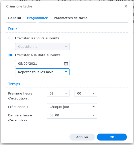

Je n'ai pas la possibilité de le répéter tous les deux mois : j'ai tous les mois, ou ensuite tous les 3 mois. Comment faites-vous pour personnaliser la fréquence ? -
Diplo95 a répondu à un(e) sujet de Einsteinium dans Tutoriels
Bonjour @Einsteinium, j'ai tenté d'utiliser le script python pour le renouvellement de mon certificat, mais ça s'est soldé par un échec à chaque fois. Ayant entre temps basculé sur DSM 7, j'ai donc décidé de basculer sur la méthode par docker. J'ai sauté le pas ce jour. Il m'a fallu environ 3 heures pour arriver au bout du tuto. En effet, j'ai buté longtemps sur deux points : Lors de l'édition du fichier account.conf : malgré le fait de l'avoir créé dans notepad++, les sauts de ligne n'étaient pas correctement codés, générant des erreurs de création de certificats chez OVH. Le symptôme était ce message d'erreur : Les lignes en question étant les lignes ne comportant qu'un saut de ligne. J'ai aussi rencontré beaucoup de difficultés pour résoudre les problèmes d'identification lors du lancement de la commande suivante : docker exec Acme sh -c "acme.sh --deploy -d 'mydomain.com' --deploy-hook synology_dsm" En effet, il a fallu que je m'y reprenne à plusieurs fois pour effectivement supprimer la vérification en 2 étapes pour le compte que j'ai créé spécialement pour le renouvellement. Maintenant, je me pose des questions pour l'automatisation du certificat. Si je comprends bien le tuto, il faut créer deux taches : Une pour la création du conteneur : point 2.C Une pour le renouvellement du certificat : point 2.D Mais à quelle fréquence faut-il les déclencher dans le planificateur ? Tous les jours, tous les mois ? En tout cas, merci pour le boulot ! -

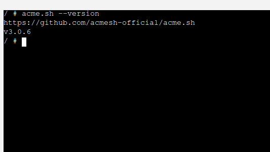

@oracle7 Je te suis parfaitement et je suis sûr à 95% de l'avoir fait (j'avais vérifié mes variables en les listant avec la commande export. Tant pis pour cette fois, mais ça soulève la question du comportement du script pour le renouvellement : je serais tenté de dire qu'il respectera les valeurs qu'il y a dans le fichier acme.conf. Qu'en penses-tu ?

@oracle7 Je ne comprends pas. D'ailleurs voici le contenu de mon fichier acme.sh\account.conf : LOG_FILE='/volume1/Certs/Acme_renew/acmelog' #LOG_LEVEL=1 AUTO_UPGRADE='1' #NO_TIMESTAMP=1 CERT_HOME='/volume1/Certs' ACCOUNT_EMAIL='****************' UPGRADE_HASH='*********************' SAVED_OVH_AK='*********************' SAVED_OVH_AS='*******************************' USER_PATH='/sbin:/bin:/usr/sbin:/usr/bin:/usr/syno/sbin:/usr/syno/bin:/usr/local/sbin:/usr/local/bin' SAVED_DID=********************************************************************************************************** Il me semble pourtant avoir bien précisé l'emplacement de stockage. Ça apparait ainsi dans le fichier de conf.
